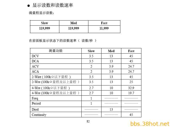

发表于 2013-1-12 22:43:20 | 显示全部楼层
都差不多的 要速度 台表34401 设4位半模式

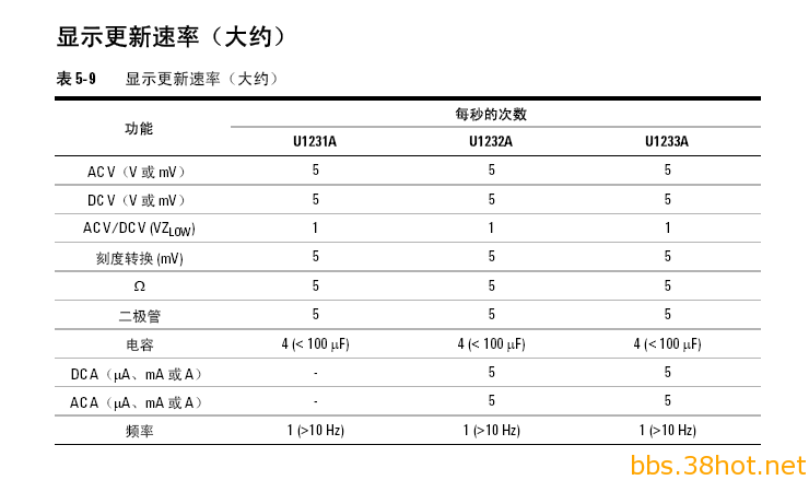

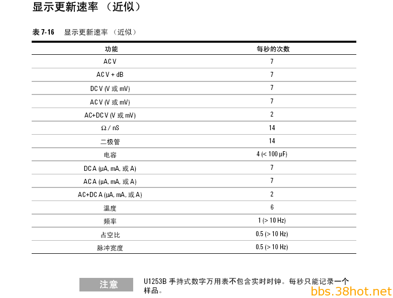

手持表中,安捷伦和日置的速度几乎快福禄克的一到两倍,最低端的安捷伦也比福禄克高端的快。
台式表中,多数都有5次以上的速度。
国产胜利VC187/VC189速度也很快。
10次左右的速度感觉很爽,基本上是低头安放表笔,抬头观看稳定的数据,不需像那些速度不高的表耐心的等待。
速度快的表在使用触发保持功能时,笔尖只要轻轻地点击测试点,立马就显示正确的数值。
