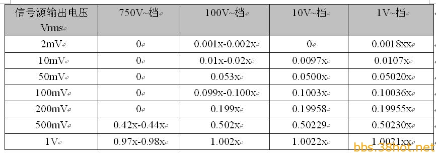

我下午下班后重新测试了一下,发现情况好像有好转,早上有一台干扰极大的劣质开关电源开着,影响测量。
测试结果如下表,请yuanlai大哥帮手鉴定。
测试条件:34410A万用表复位一次,所有值处于初始状态(滤波器为20Hz),连好连接线,手动选择量程。
信号源:   普源的DG1022,频率设定为1kHz,输出阻抗为高阻
结果如下表:其中x表示不稳定值

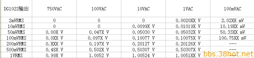

发表于 2013-1-14 21:12:55 | 显示全部楼层
好的,我也是用普源的DG1022做信号源,你稍等,我一会就能出结果
发表于 2013-1-14 21:45:05 | 显示全部楼层
结果如下表:其中x表示不稳定值

首先,非常感谢yuanlai的热心协助。
     就指标而言,大家的机器示值都在厂家规定范围内,当属正常,但就数据表现来看,你的机器似乎更理想一些。当然这有可能是机器本身的个体差异,也有可能仅仅是测试环境和线材甚至是电源引致。反正看到机器正常我就放心了。
    再次感谢yuanlai的帮忙,谢谢。
