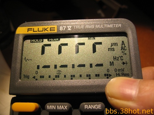

开机按hold 显示如图 导电胶以换 如何判断主板还是液晶问题? 谢谢!

一般是主板问题、可以用示波器看液晶引脚的波形(拆下屏)、另外坏机出吗

最简单测液晶的方法:用一段导线缠电力线外皮上,导线的另一端露出铜线,铜线接触液晶的触点,液晶就会有显示,这样就能看出是不是液晶问题

拆开了一只f87 ,把87v的液晶在87的导电胶上移动了几下,缺的字符在87上能出现,估计是主板问题了。

教你一个方法,将主板上连导电胶一排铜箔加一点薄薄的锡,就OK了,还有导电胶你拉拉平,不要湾了,或翘了,也会接触不良
发表于 2013-1-10 15:39:10 | 显示全部楼层
液晶很少出问题,多半是主板挂了

这个不是接触问题

应该是缺了2条COM线。看对位是对好,玻璃是否有裂缝,金手指到IC的线路是否有断的(多数是PCB过孔不通)。LCD的COM线一般是在LCD的4个角。如LCD无裂缝或者导电接触面无划伤就没问题。
