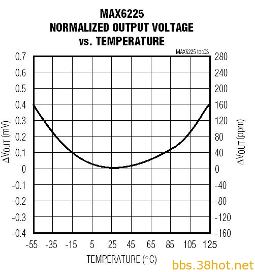

max6195温飘5ppm,温度变化10度,电压变化0.25mV对吗?

发表于 2013-1-15 15:35:51 | 显示全部楼层
电压基准的温度系数采用箱型测量,即一定温度范围内的总变化量。
不恒温固态电压基准的电压-温度曲线形状类似抛物线,电压-温度曲线大致关于25度对称,通常靠近20-30度左右曲线很平,温度系数低于标称值,而高温和低温的温度系数几乎是标称值的2倍。
MAX6225AC标称最大值1ppm/C,即160ppm/180C,但25-125度之间的变化也是160ppm,此区间内的温度系数为1.6ppm/C,105-125度之间变化70ppm,温度系数为3.5ppm/C。
