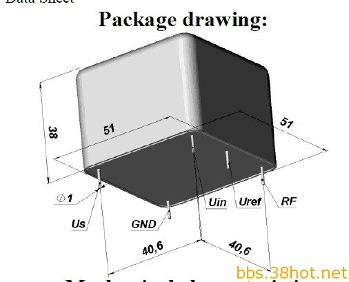

哪位朋友了解OCXO MV89A 的两个脚一个是5V  另一个是2.5V 是做什么用的呢?
发表于 2013-1-10 12:31:30 | 显示全部楼层

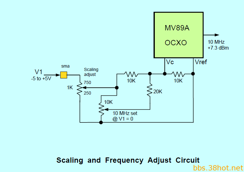

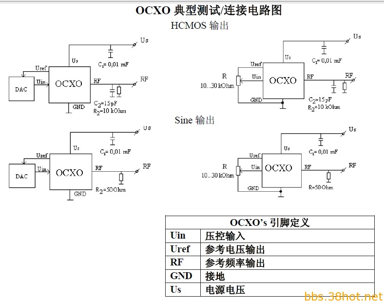

另一个脚就是压控端,电压不一定是2.5V。5V端是给压控端提供稳定的供电,可以通过电阻或者电位器将5V分压后送到压控端以调节频率到期望值

多谢两位领导指导! 那如果Uin和Uref都悬空的话 RF端是否能正常的输出10MHZ呢?
发表于 2013-1-10 15:46:42 | 显示全部楼层
回 tym99 的帖子
tym99:多谢两位领导指导! 那如果Uin和Uref都悬空的话 RF端是否能正常的输出10MHZ呢? (2013-01-10  14:49)
能输出,但可能偏离准确的10MHz大些,即使Vin外部悬空,其内部也有偏压电路的,压控端还是有电压的

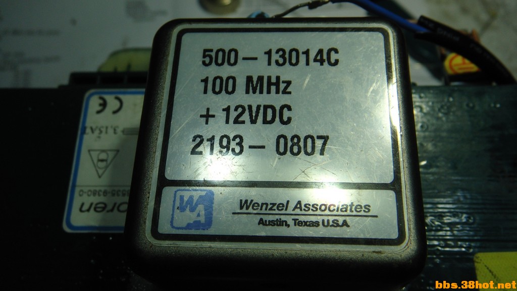

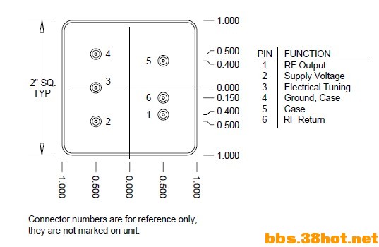

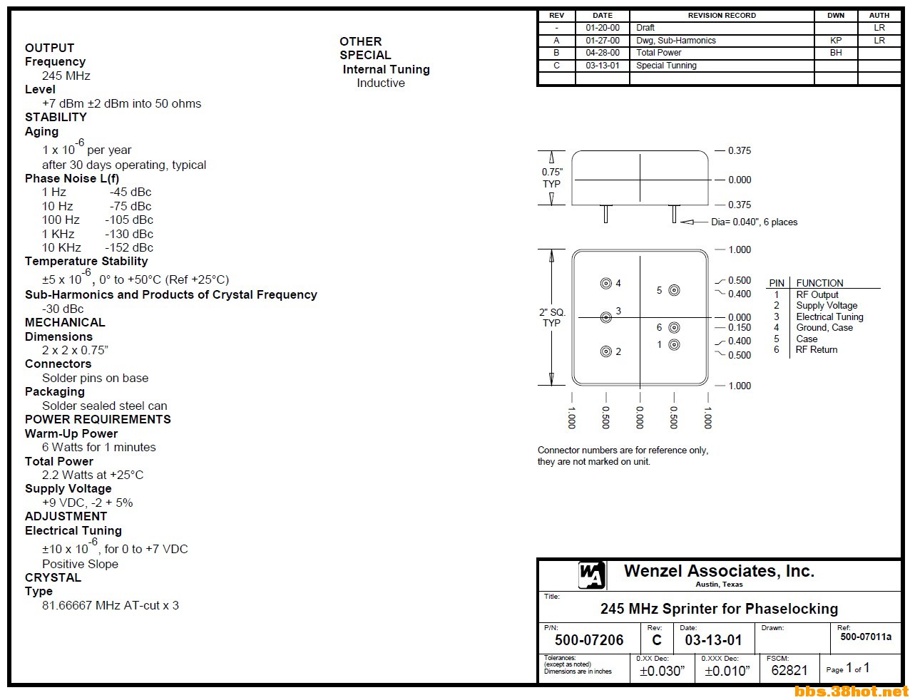

能请教这种晶振如何接线及调整吗?手里有一个这种晶振,频率是100M的,管脚一样~
接电压输出100M的正弦,没搞懂其他管脚的作用~
