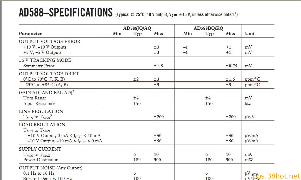

大家好!
常常在论坛里看到各大侠用AD588BQ做电压基准。但是从AD588的资料中可以看出AD588KQ某些参数要优于AD588BQ。如温漂问题,好象AD588KQ要好很多。。。为什么各大侠都喜欢用AD588BQ而不喜欢用AD588KQ呢?
这二个型号不同的就是工作环境的温度有一些差别吧。AD588KQ工作于0至70度的环境,而AD588BQ则工作于-25至85度。一般的工作环境也不会长期都在零下多少度环境工作吧。为什么大侠们不喜欢选用AD588KQ呢?
请各位大大说说呢。。。先谢谢了!

你添付的资料不是说BQ与KQ同一等级的么,且BQ工作温度范围更大。
JQ,AQ比BQ,KQ差才是。
你到底想说。。。。。

对于AD公司的运放常见的有JN、JR、KN、KR、AN、AR、BR、AQ、BQ、CQ、SQ、TQ,其中J、K、A、B、C、S、T代表性能等级J<A<S<K<B<T<C。N、R、Q代表封装形式,N代表DIP双列直插塑封,R代表SO双列贴片封装,Q代表双列陶瓷封装。
我当初就是看着这个 就买了BQ了
