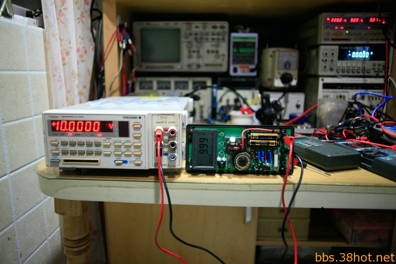

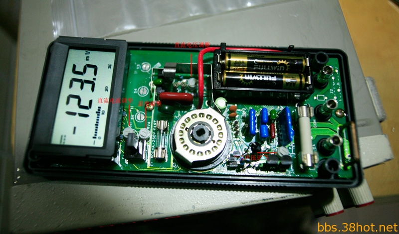

才收的7533,坏了一个4.99欧姆的电阻,自己找金属膜电阻并联了一个4.987的换上了,校准时苦于没资料只能见电位器就转了,最终摸索出了每个电位器的作用,大家看图片吧,表的速度还是蛮快的,感觉比15B好用,还带个μA档位,另外 ADP档位不晓得是做啥用的,有知道的兄弟指教下

图片上的字看不清楚[s:29]

楼主求的电阻是否是图中红圈内的电阻?
