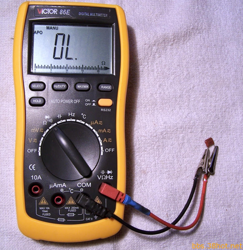

0.盼了好多天,今天收到VC86E

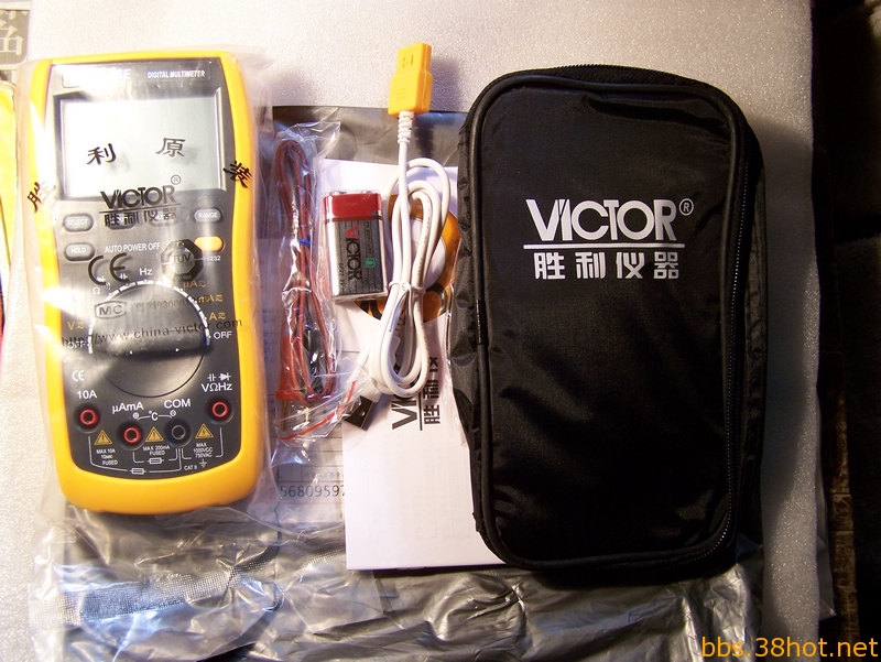

打开包装,先来全家福

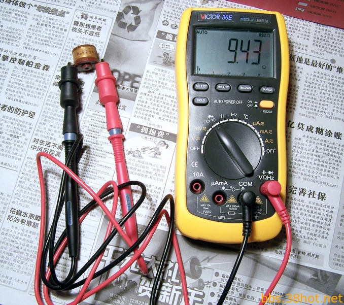

第一件事,先量一下表笔电阻
0.22欧,好像国货里,也算好的了,而且也只能这样了吧?

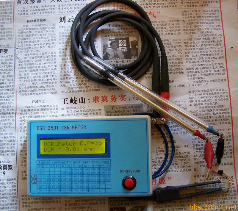

顺便秀一下俺自己DIY的表笔电阻
先看一下表笔
再量一下表笔电阻
0.01欧!
这个VC86E的表笔电阻,比我自己DIY的表笔的电阻,就大了几十倍了!

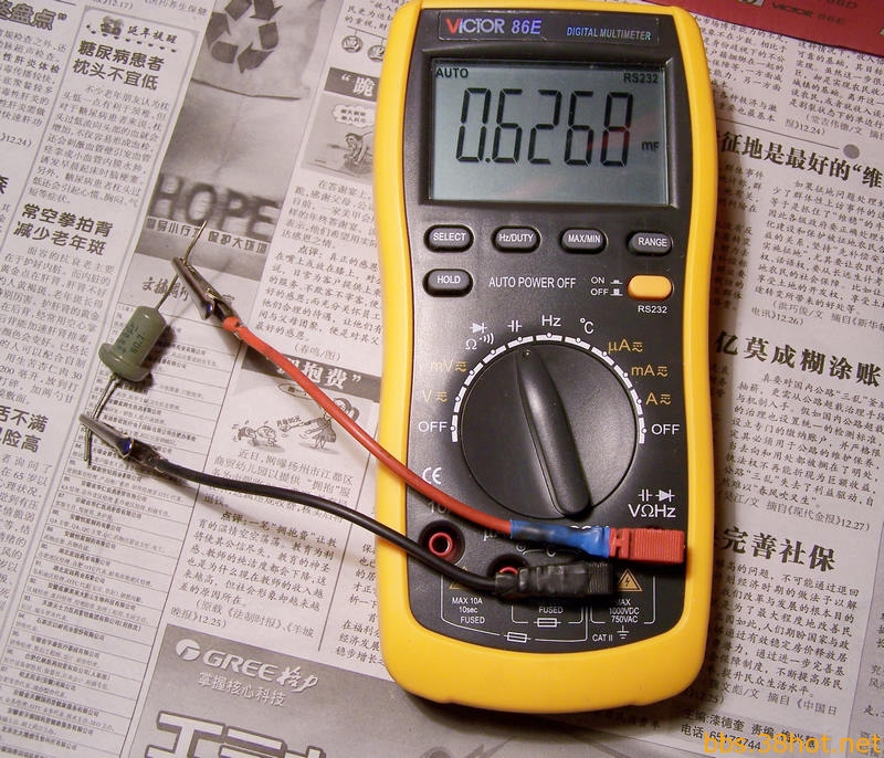

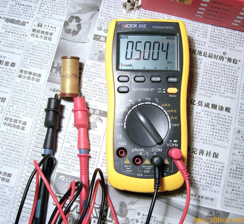

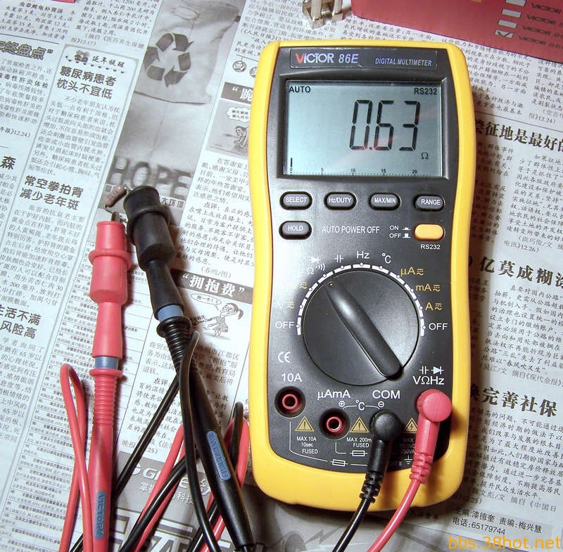

测量0.3欧电阻
唉,读数0.63......
测量9欧电阻
测量500欧电阻

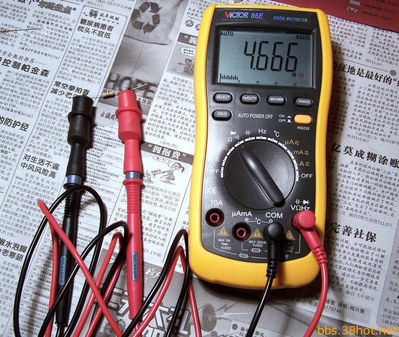

测量4.7M电阻

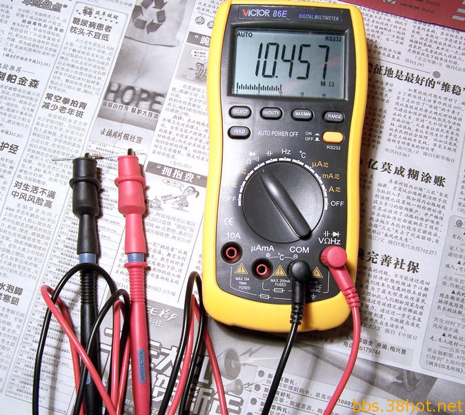

测量10M电阻

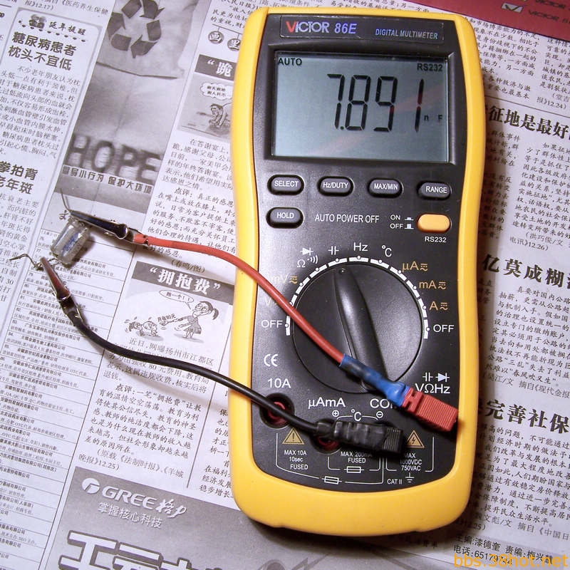

测量7836P的电容
尽管已换了较短的测试线,表笔线的影响还是不容忽视

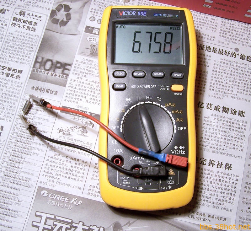

测量6.8U的电容

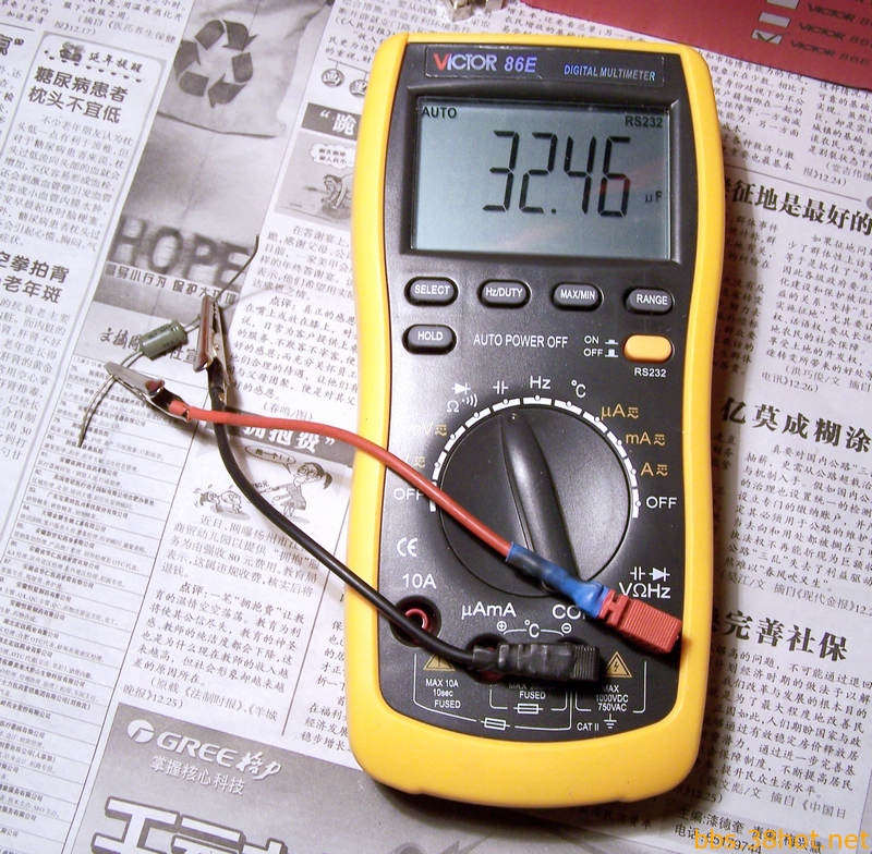

测量33uF的电容

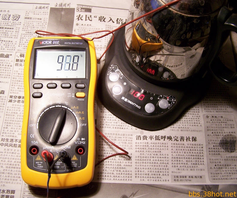

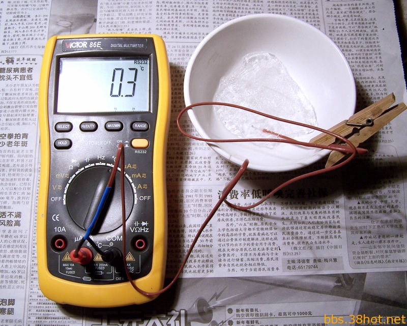

测量冰水混合物的温度,俺村平原地带,天气晴朗,气压正常
这个冰水混合物的温度,经过十多分钟后,显示的是:
再测量开水的温度,用的是蒸汽传感的电水壶,水开时拍的:
读数是96.8

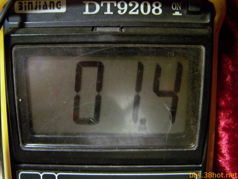

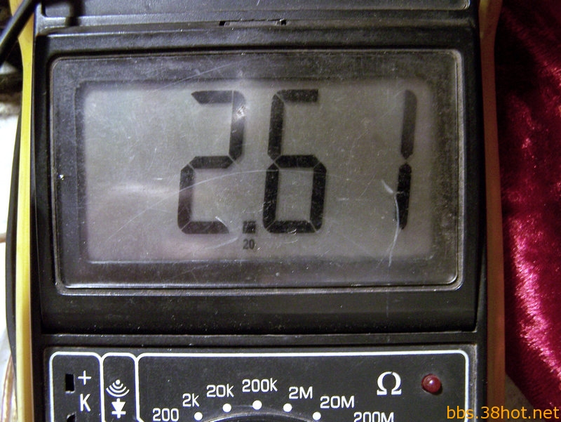

用另一块表监测,电阻档测低值电阻时的测量电流,1.4mA
用另一块表监测,电阻档测100K电阻时的测量电流,2.6uA

表的缺点:
1,刀盘开关设计不科学,以至于测量低值电阻时误差较大,使的4位半的优势一点也发挥不出来。

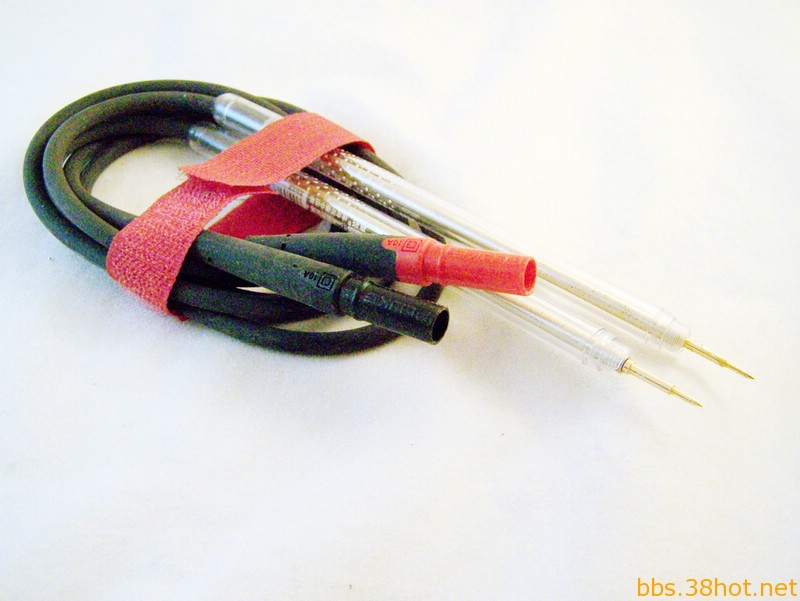

2,表笔较硬,如采用纯度高的硅胶线就好了,表笔电阻大,线芯细,
3,温度档疑似不准,可能和生产上的质检有关

发表于 2013-1-7 21:26:33 | 显示全部楼层
我把我86E的HOLD改成REL了,测小电阻小电容什么的方便
发表于 2013-1-7 21:54:35 | 显示全部楼层
测量小电阻小电容什么的要用相对值测量的,减去后还是很准的。
表笔较硬、表笔电阻大,有同感。

自制表笔的笔是怎么做的?
 楼主| 发表于 2013-1-7 22:27:05 | 显示全部楼层
回 jigsaw 的帖子
jigsaw:自制表笔的笔是怎么做的? (2013-01-07  22:23)
照这个做滴DIY万用表表笔
[s:28]

发表于 2013-1-8 00:00:09 | 显示全部楼层
这个表要改兼换表笔 不改的话 以后电阻档短路电阻还会飘  改后稳定在0.08欧左右
 楼主| 发表于 2013-1-8 00:54:53 | 显示全部楼层
回 assnet2003 的帖子
assnet2003:这个表要改兼换表笔 不改的话 以后电阻档短路电阻还会飘  改后稳定在0.08欧左右 (2013-01-08  00:00)
0.08我能接受
加上我自己做的表笔,可以在0.1以下
怎么改?

这付原装表笔我没一处看上眼
从表笔线到笔尖

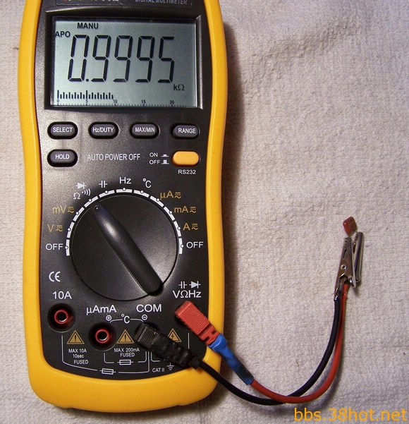

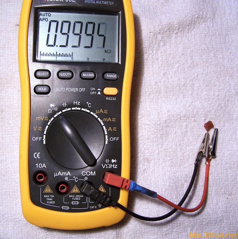

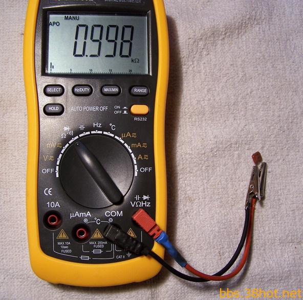

最近才买的ut61e更换了积分电容(CBB22 224/630V),电压档线性很好,但电阻档确有个问题,测量阻值固定少约两个字,例如,1000欧姆电阻,手动2.2k档显示0.9998,22k档显示0.997,220k档显示0.97,2M档显示0.7。
请楼主测试一下同一电阻在不同档位的显示数值。

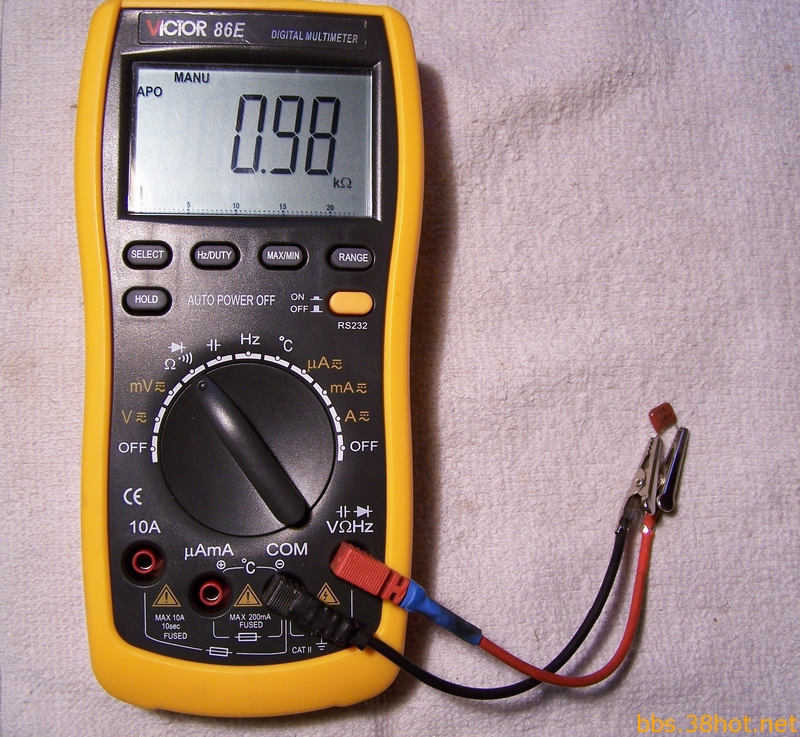

刚才测试了下,我的86E跟你的情况一样。但是如果用最合适的档位测电阻,还是很准的,跟187对比,只差最末位的1个字。
换187测试,情况很好,几乎理想。真是一分价钱一分货啊。
兄好!
请看1K电阻测量:
自动档测量
欧姆档测量
以下依次换高档位

发表于 2013-1-8 12:12:33 | 显示全部楼层
谢谢啦,测试得真快!看来是芯片设计电路的问题了。平时使用倒是没有问题,就是看的不怎么舒服,折腾了好几天了,基准电容、自零电容都换过也不行。电压档的线性确非常好,电压档与电阻档不同的地方就在于基准电压不同,电压档为固定的-100mv,电阻档采用比例法,测接近零位电阻时基准电压约为-528mv,最后试试把电压档基准电压-100mv改为约-500mv,同样也出现线性不好的问题。可否认为是积分电路的问题,关系到积分电阻和积分电容的取值,看有其他表电阻档和电压档采用不同的积分电阻、电容,要是能解决这个问题,那就造福ut61e/vc86e的广大用户了。
