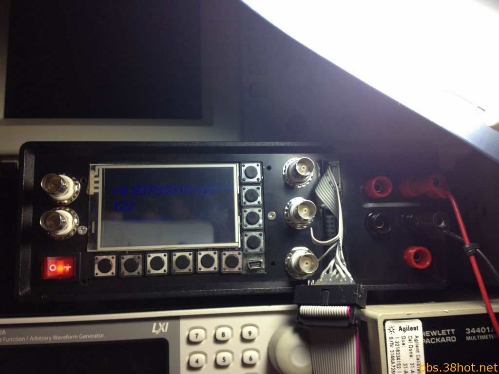

看看我做的面板怎样?
stm32f407学习板飞线连接LCD,GPIB,按键,面板BNC(AD,DA),面板JTAG口.里面是上次收的34410主板加定制变压器.
软件采用ucos+ucgui和st的usb协议栈(otg,可连接u盘,也可连接电脑).面板后面通过排线连接至34410的GPIB口.
现在硬件和驱动已调通了,就是没时间写应用软件.

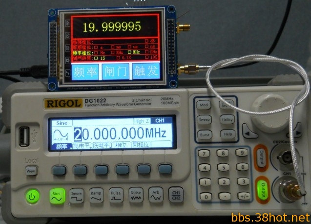

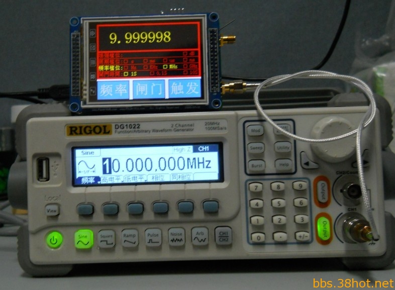

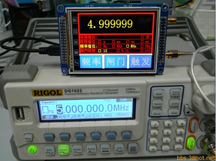

 楼主| 发表于 2013-1-8 12:40:35 | 显示全部楼层
上传几张以前做频率计的图片
硬件不说了,指标还很不错,5mV都能测
