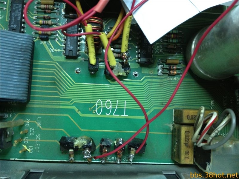

坛内购得一3478A,结果因快递野蛮把变压器输入输出脚全给给摔断了!只好动手了!
1、开始是开机没反应,测量220V输入接口电压!有但无任何输出!220V\240v端口调整也没有用。只好怀疑变压器了。(原来见过这类问题)
2、拆开机器发现变压固定非常好!看不出任何问题。但还是拆下侧面板和固定变压器的两个螺丝。嗨!问题发现了,还是这里问题:输入、输出线全断了,(原来就修过这里)
3、拆掉链接变压器的地步5根输入线和5根输出线(输出只用中间三根,两头是空的)
4、拆开后用刀片对断掉的线头进行处理方便焊锡,然后找到飞线对断的线一一链接。

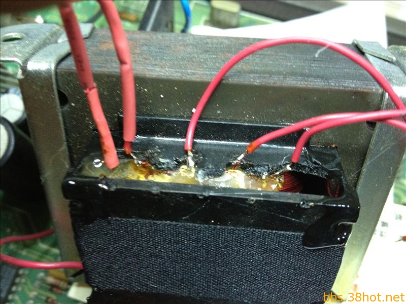

5、最好应热缩管进行绝缘!

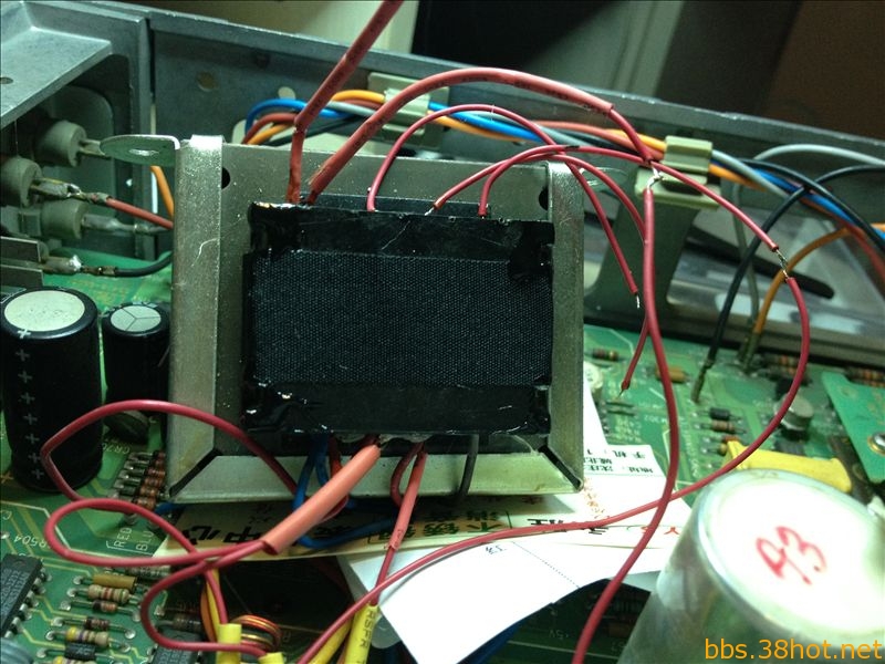

6、然后用胶棒热熔后固定住断线部位,防止以后从根部断掉就很难修复了!
7、小心装回变压器,安装好相关螺丝和侧板!

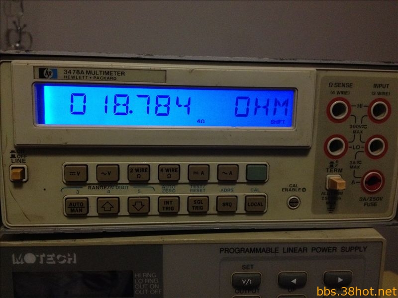

8、开机!屏幕显示啦!OK!
没啥技术含量的文章!只是告诉大家遇到问题冷静分析!下收要千万温柔!防止二次破坏!建议佩戴防静电手套!解决问题尽可能一次到位!

可怜的3478A ,板子上的那些断脚还不如拆掉电线直接焊上去比较美观。

手艺不错!机器能够在老兄手上修复,很感谢!
看图忽然感觉空载咋会有电阻?原来老兄按下4线电阻测量按键。
液晶屏背光片能够往左边来一点就好。
 楼主| 发表于 2013-1-7 16:22:11 | 显示全部楼层
回 儒生 的帖子
儒生:手艺不错!机器能够在老兄手上修复,很感谢!
液晶屏背光片能够往左边来一点就好。 (2013-01-07  15:49)
往左移就需要把左边框切除一点!感觉麻烦还没顾上整!

发表于 2019-6-14 17:21:30 | 显示全部楼层
这背光改得不错!
