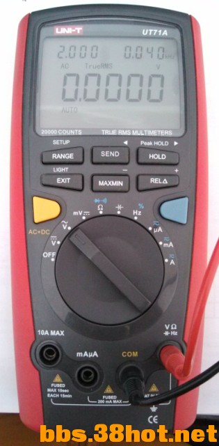

发表于 2013-1-7 15:04:23 | 显示全部楼层 |阅读模式
所有带有真有效值测量功能的表两支表笔短路后有一定的数值才对,当短路后数值为0!那就证明这款表有问题。

UT71A
应该不是吧?!我的表不论开路、短路都是0.见图,08年买的,一直都没校准。给厂家联系了说要寄回工厂校准,嫌麻烦。
UT71A
UT71A

发表于 2014-2-25 10:03:26 | 显示全部楼层
keywod 发表于 2014-2-20 10:57
应该不是吧?!我的表不论开路、短路都是0.见图,08年买的,一直都没校准。给厂家联系了说要寄回工厂校准, ...
开路状态下归零,说明表的灵敏度很差。
发表于 2014-2-26 10:20:04 | 显示全部楼层
摄郎 发表于 2014-2-25 10:03
开路状态下归零,说明表的灵敏度很差。
    不知道这“灵敏度”所指为何?是输入阻抗吗?
如果屏蔽良好,即便高的输入阻抗,表笔开路也容易归零。
发表于 2014-2-26 10:36:12 | 显示全部楼层
如果屏蔽良好,即便高的输入阻抗,表笔开路也容易归零 ...
我说的灵敏度低是指交流档输入阻抗低。  屏蔽再好表笔是暴露在复杂的电磁环境中的,干扰是表笔线(相当于天线)引入的。
发表于 2014-2-26 11:34:14 | 显示全部楼层
摄郎 发表于 2014-2-26 10:36
我说的灵敏度低是指交流档输入阻抗低。  屏蔽再好表笔是暴露在复杂的电磁环境中的,干扰是表笔线(相当 ...
所言极是,在复杂电磁环境中要准确测量高阻抗的交流电压是不容易的。

发表于 2014-3-4 22:07:00 | 显示全部楼层
这个应该是看电路设计吧?
发表于 2014-3-5 22:02:23 | 显示全部楼层
这表99%不是真有效值表,不信测一下信号发生器产生的10%方波。
2000的ACV档有至少0.03%的零点。
发表于 2014-3-7 20:45:41 | 显示全部楼层
之前就看到了,一个TrueRMS的图标说明不了什么。
拆开表找找有没有RMS-DC转换器。
