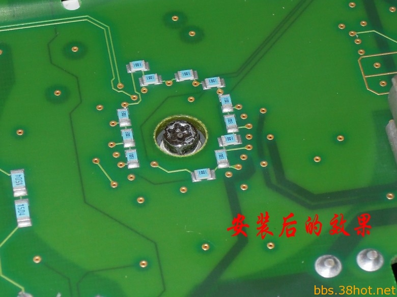

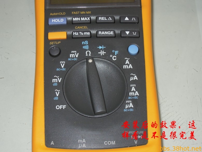

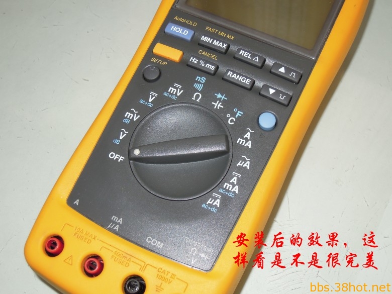

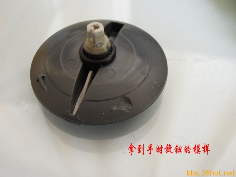

看到很多187档位旋钮断裂的,所以把自己的修复过程贴出来供大家参考用,水平较差只供您参考。[s:32]

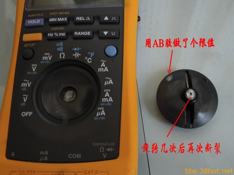

前段时间从论坛内收了个福禄克187,到手后发现旋钮是断裂粘过的,而且粘的时候断裂处相对位置有偏差,

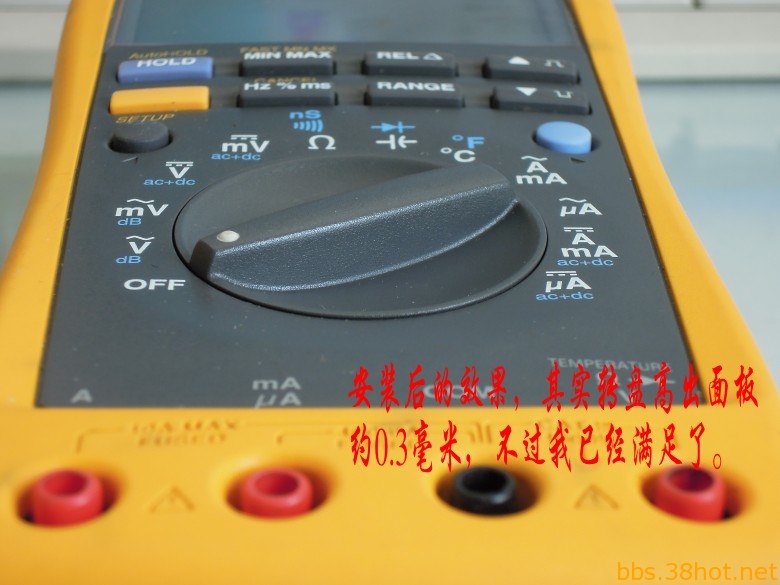

导致旋钮定位不准、还高出面板,接下来在测试过程中旋钮再次断裂,买新的太贵,且麻烦,干脆尝试修复,因为当时未准备发帖,所以修复过程没有照片,只能把修复后的效果和断裂时拍的照片发上来,现在使用情况良好,因为有金属螺丝加固,也许比修复前还要牢固吧!
修复过程需要注意的几点提一下:

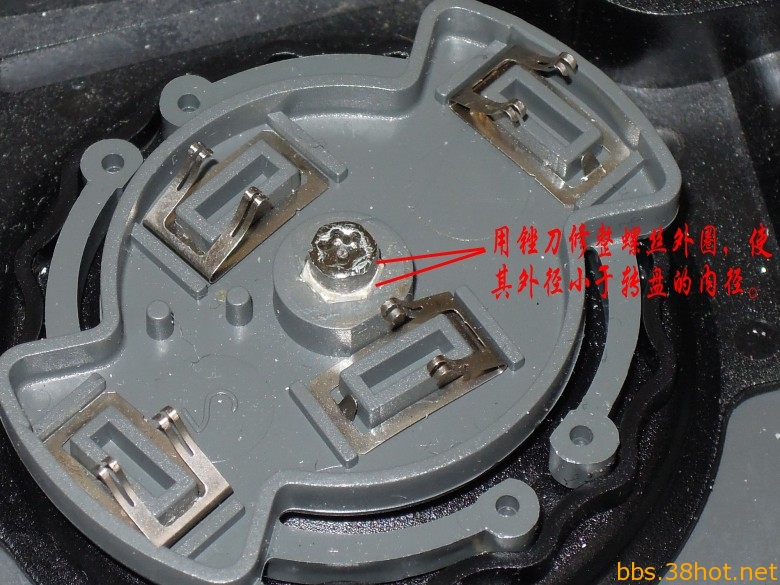

1、旋钮和转盘是可以拆开的,就是比较紧,拆卸时需要顶出来!
2、找一个和旋钮内孔大小差不多的螺丝拧进去,具体规格因为已经安装了所以我没有,拧入旋钮稍有点紧正好,但注意不要太粗拧进去把旋钮六角涨裂,太长顶出旋钮,螺丝的屁股要小于旋钮那个六角的大小,如果大了需要磨小,这样才能装进转盘。
3、旋钮破损的地方用AB胶及502加固下,但一定要看好转盘上六角缺口的位置(六角上有个小缺口的),还要注意垂直度。在AB胶加固前建议先安装到转盘上试试定位准确度及旋钮和面板的贴合度,有时需要打磨下。
