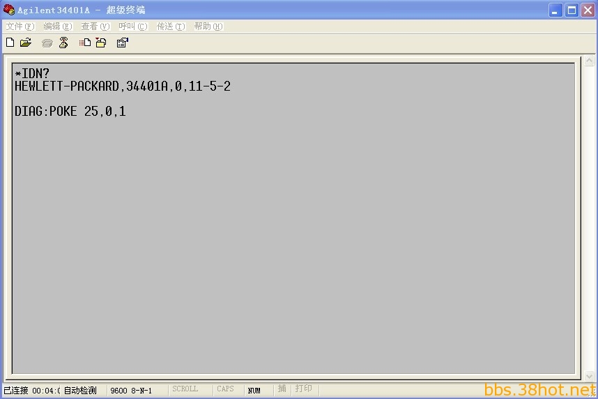

    大家知道34401A有4个直流电流测量量程:10mA,100mA,1A,3A,却只有两个交流电流量程:1A和3A,如果想测低于10mA以下的交流电流,用1A 量程准确度就大大下降了(交流1A指标:0.1%读出+0.04%量程,在测<5%量程的小电流时还需+0.1%l量程附加误差)。下面介绍一个激活34401A交流电流mA量程的方法,激活后技术指标能达到交流1A量程的相应技术指标。
   操作方法:打开电脑超级终端,通过接口(RS232)给34401A发送"DIAG: POKE 25,0,1 "命令激活交流mA档量程后,就可以通过前面板或程序来测量了。如果不需要此功能,发送"DIAG: POKE 25,0,0 "命令即可关闭交流mA档量程。下面附图供大家参考!

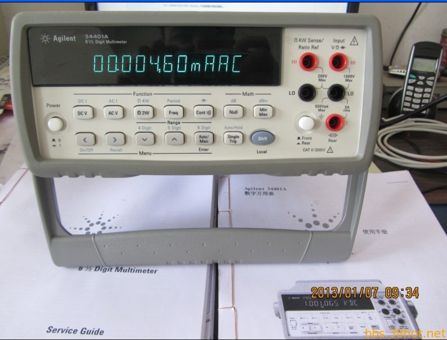

下图为刚开机时显示mA档的读数。开机1小时后,读数稳定在100读数左右。用相对测量功能,即可测量交流小电流!

估计不会烧表。我也试过,用交流mA档电量交流电流,万用表设为自动测量。当电流稍大一点就自动跳至合适量程。当这个激活交流小电流测量功能后,交流电流测量功能与直流电流测量功能完全相同。

这个方法之前已经有人在坛里发过了。用GPIB发指令、用llycomtony老师的GPIB-USB采集卡发指令也能实现。https://bbs.38hot.net/read-htm-tid-6926.html

测量方法严重错误
首先,交流测量必须达到1%量程以上才有意义。在10mA档下测量10uA没有任何准确度可言,只有分辨率远远不够。RMS-DC转换器只在量程1%以上有准确度指标,低于1%,RMS-DC转换的线性度很差,而且测量结果会混入自身噪声底数。
其次,交流测量千万不能用相对测量功能直接减去噪声底数,计算公式为(A^2-B^2)^0.5,其中A为读数,B为底数。例如读数A=600,底数B=500,被测值应为332,而非A-B=100。
正确测量方法,在电路中串联有源电流电压转换器,而后使用电压档测量,并保证转换后的电压最佳保持在量程的30%至100%范围内。所有测量小电流的电流表都是这个原理,包括直流表。如果内阻不是问题,直接串联100k电阻也可以。

万用表的本身就带有电流电压转换功能。也就是通常看到的运算放大器!
发表于 2013-5-6 17:29:59 | 显示全部楼层
不一样的。
交流电流档对远小于量程的电流无法准确测量,因此万用表的功能对于小电流失效。
必须将此电流通过电流电压转换器转换为可以达到接近交流电压档满量程的程度才能正确测量。
电流电压转换器不是通过运算放大器放大一支采样电阻两端的电压,这样会造成电流表内阻过大,而是在保证电流表内阻为0的前提下使用运算放大器将电流转换为电压。
