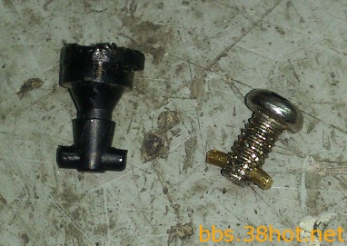

FLUKE187电池后盖的固定锣丝谁有吖。。
发表于 2013-1-5 12:15:07 | 显示全部楼层 |阅读模式
file:///C:\Documents and Settings\LX\Application Data\Tencent\Users\659283375\QQ\WinTemp\RichOle\6TBVKMWANQC91S7NYOP74CB.jpg 未命名.jpg FLUKE187电池后盖的固定锣丝谁有吖。。

发表于 2013-1-5 12:57:13 | 显示全部楼层
直径4mm,12mm长的的公制圆头螺丝正合适

发表于 2013-1-5 17:57:59 | 显示全部楼层
自制的,用4mm螺丝,前端打孔,穿一个1.5mm的金属棒,粘合,至今在用。

发表于 2013-1-5 23:24:17 | 显示全部楼层
回 awardcat 的帖子
awardcat:以前论坛上看过有人用竹子做了一对... (2013-01-05  13:54)
就是我做的
这个贴里面有
制作FLUKE 187 电池盖螺丝|https://bbs.38hot.net/read-htm-tid-23294.html
