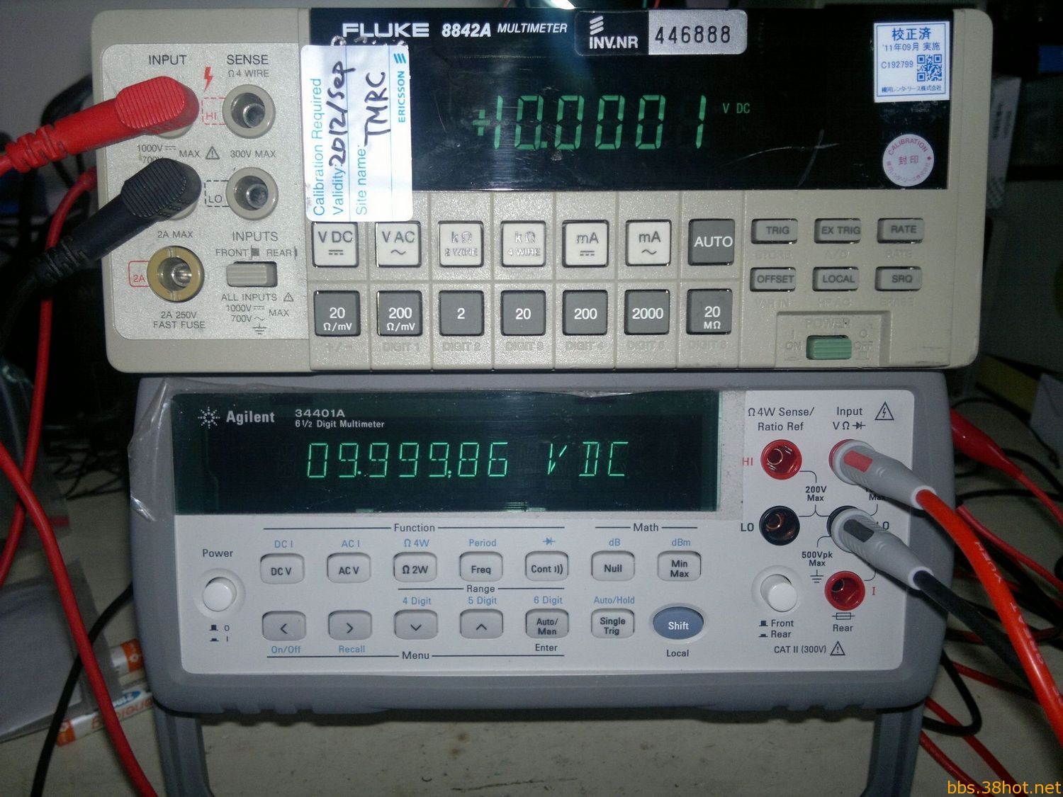

今天收到一个坛友的站内信如下:
关于FLUKE8842A和AG34401A的电压读数问题
我的FLUKE8842A是刚过的校准期限,AG还是校准期限内,两个机器并联测量一个10V(AD584)的电压基准,AG显示9.99986V,FLUKE8842A显示10.0001V ,这两个表我应该相信哪个?朋友说是因为AG默认输入阻抗的问题,但我总觉得两个表示并联的,纵然是AG的输入阻抗低,两个表的读数差异也不该这样吧?两个表测1K 0.01% 1ppm的方块电阻 AG显示0.999956,FLUKE显示0.99995,先谢谢了
相信有这样疑惑的朋友不少。表多,读数各不相同,信谁?[s:54]
首先从测量原理与方法说起:
精密电压测量是先用表来测量标准器件,再测量被测器件,进而比例计算出被测器件的实际值。这个标准器件就是“基准”,测量方法称为“转移”。
回到问题上,该相信哪个表?答:都不能信,首先测量方法就错了。
那么在没有标准器件的情况下,只好相信表了,此时的表可称为“标准表”,34401年稳35PPM,所以你如果肯拿34401做标准表,只能相信到35PPM以上;HP3458年稳8PPM,当标准表使用只能信到8PPM以上。当然实际情形可能会更好但不一定可信,厂家给的值虽是保守值但相对可信。
通俗讲:
1,表就是一把尺子,任何尺子都会热胀冷缩,都会老化变形。
2,这个转移测量过程里,表的精度无所谓,只要有短稳和线性就OK。
3,尺子在10分钟内不能变形来保证我们操作完这两次测量,这就是短稳。
4,尺子的每个小格子必须都一样大,保证格点比例一致,这就是表的线性度。
所以说,
1,表只是个工具,本身不能进行精密测量,HP3458A在不转移测量的情况下都无法精确标到1PPM,你还在纠结34401的第六位吗?
2,表在1PPM级测量已经无能为力,需要通过标准器件进行转移测量,这就是大家玩基准的原因。
3,基准是为转移测量而生,别以为它就是个校表工具。
4,表的分辨率和精度是两回事,别以为8位半真能精确到8位。
谨以此文送给初烧网友!
谢谢老大了,我要多拜读几遍,另外请问老大,关于上面的一段话,我没有标准器件,这样如果我需要测量100mV以内的电压时,那是不是我只能相信3.5uV以上的值,也就是说我连uV位都只是参考一下,可信的是10uV位?
上测试图了:
基准电压来自AD587
基准电压来自AD587
 楼主| 发表于 2013-1-4 23:08:57 | 显示全部楼层
35PPM的年不确定度是说10V基本档
100mV档由于放大原因性能会变差
34401性能综述.pdf (2.01 MB, 下载次数: 133)

好文章,学习!两台表使用同一个标准进行校准读数差异会少些,所谓在校准期内也不一定靠谱。
发表于 2013-1-5 02:11:09 | 显示全部楼层
一点不同的看法
转移测量方法可以提高测量精度,但是不能解决文中提出的哪个表可信的问题。可信度只能依靠:(1)表的技术指标;(2)生产厂家的可信度;(3)用高于表指标的标准源校验的结果。(以上指,测试方法,环境等相同时)
所以有很多表,测试结果各不相同,只能依照上述3条排列。即使是转移法测量,如果结果不同,还是要按照上述3条排列。
发表于 2013-1-5 02:13:01 | 显示全部楼层
我来观点如下:
测量电压是仪器设备一对一的测量的,而不是两个仪器对电压进行并联测量的,你不要拿高中物理读的并联电路电压相等,这只是宏观上去测量相等 ,但是从进一步的用高精度仪器微观上来说是有差别的,说明测试方法就不对,如果你真要去纠结一致的话,哪我可以告诉你,这两个表,都要在有效的效准期内,为什么效准,说白了,就是表他会老化,精度随时间慢慢的有所偏移,计量所的产生,就是要弥补仪器的老化并再次效准,始终达到精度一致,在效准期内的表,难道还会不一致吗,效准清单多看看里面的相关技术参数,过了效准期的仪器,就没有必要跟有效期的对比了
基准跟万用表的测量本身就是两个矛盾的东西,万用表年年效准,基准还要他干麻,但是万用表不效准,哪万用表有所偏差,哪你能拿万用表怎么办呢,自已效准又没有能力,现在的高精度的万用表,全部是高精度标准源进行自检测试效准的

两个表都可信,又都不可信。
可信是指两表相差的值<30ppm,我觉得都算不超差。在基准没有严格标定到比表的精度高一个数量级的情况下,单独用基准和表无法判断表是否超差。但在基准足够稳定的情况下,用两个表同时测量,我认为只要两表测量相差不超过sqrt(Err1^2 + Err2^2),说明两只表都不超差,因为两个表都往同一个方向偏离较大的概率不大。
不可信是指在表的指标范围以下的读数没有意义。就算读到10.00000V,测量结果也还是10.00000 ± 0.00035,无法精确知道后两位的信息,去追究它没有意思。
但是同一个表测量(如果表非常理想,源也没有噪声)10.00001和10.00000是有意义的,这个是分辨率的问题。尽管这两个测值最后两位都不“精确”,但它们的差基本上就是10微伏(不考虑A/D截尾巴的效应)。
