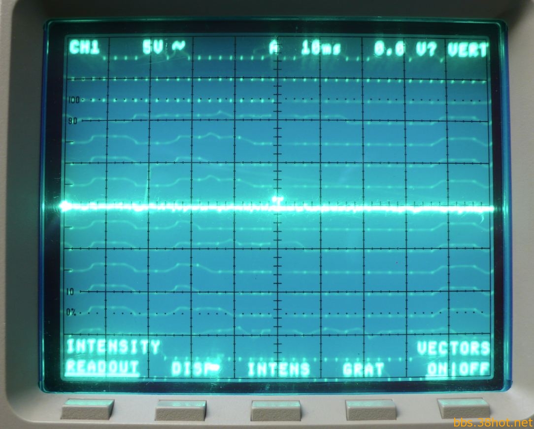

还没完全装配,就开始试机,刚开机冷态只有一个亮点在屏幕下面,我以为是示波管摔了掉有杂质,但是细看不太像,慢慢的就出现满屏的杂波...
悲剧鸟~~~~
 楼主| 发表于 2013-1-3 18:57:26 | 显示全部楼层
杂波
杂波
杂波
杂波

自己淘的这台NVRAM 这一项也是失败,不知道怎么搞的做自检几次竟然全部PASS。3天来我该换的电容,改拔插的IC都弄过,用别的示波器看电源纹波都在正常范围之内。电源各组电压也正常,高压部分的电压也基本正常,就连高压部分的纹波也很正常,现在是一开机是满屏的杂波了。要命的是,几个亮点担心把屏幕灼伤,真是欲哭无泪....什么元旦节~~
 楼主| 发表于 2013-1-3 20:57:40 | 显示全部楼层
观察发现菜单和扫描线的亮度不可调,但是标尺的背光可调,初步判断CPU控制基本正常。

仔细判断发现:菜单和扫描线的亮度不可调,而且比较高。但是能调整背光灯的亮度,说明CPU控制基本正常。再想想各项自检都PASS,难道是高压部分或者是示波管问题了?

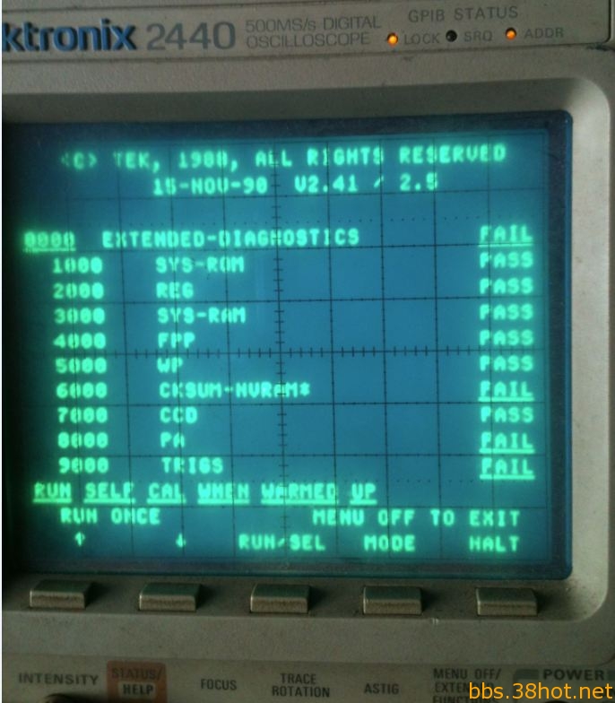

还好下载到图纸,各项检查工作慢慢来了。顺便贴上另一台没有买的TEK2440自检画面。
另一台没有下手的TEK2440
另一台没有下手的TEK2440

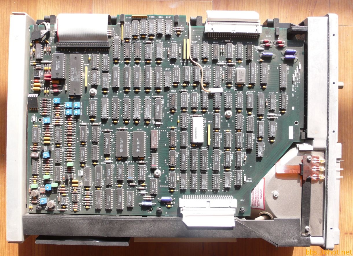

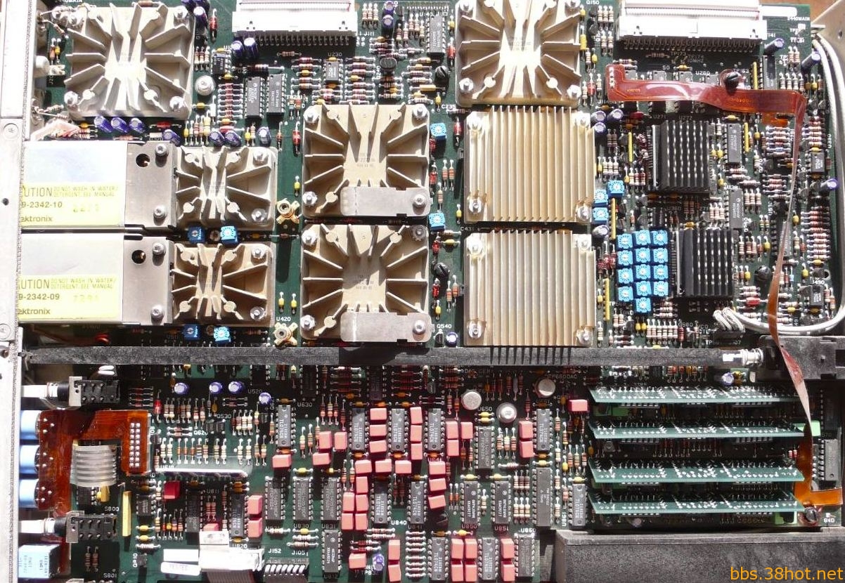

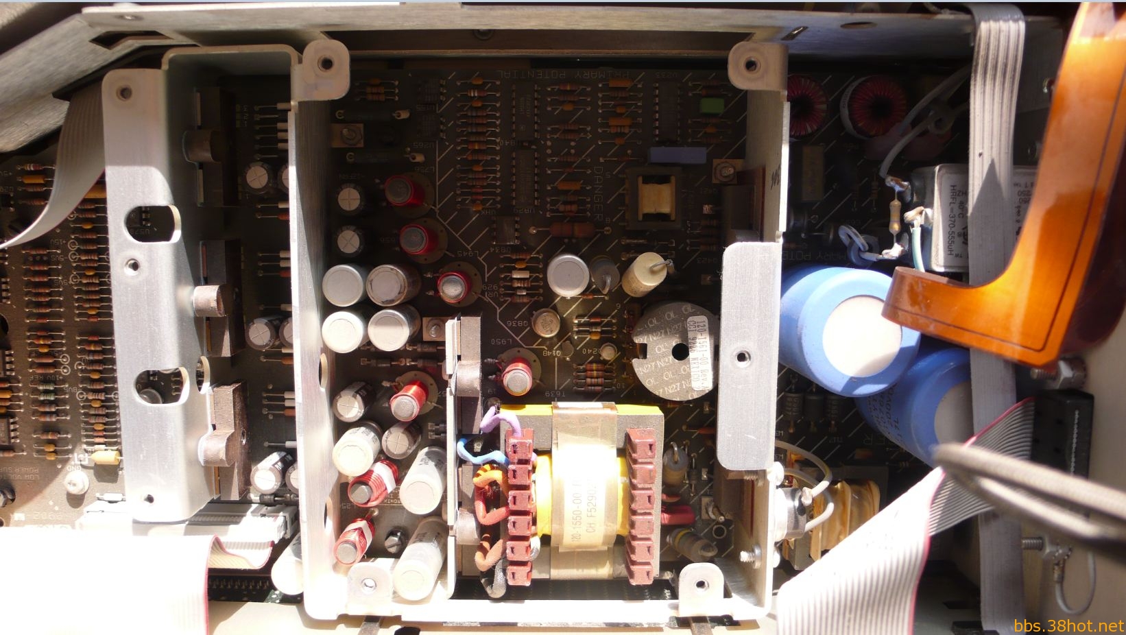

周末再折腾了。顺便发几张解剖图大家欣赏欣赏。
AD转换板
AD转换板
请输入描CPU逻辑控制板述
请输入描CPU逻辑控制板述
示波管驱动
示波管驱动
逻辑控制扫描驱动
逻辑控制扫描驱动
电源板
电源板

自检图显示很ok啊,应该和高压示波管没关系吧?楼主给每个通道一个测试波型看看,再把每个通道都对地短接看看。注意各个板的接地。
发表于 2013-1-4 17:34:53 | 显示全部楼层
不好意思,看岔了,原来是另一台的图。看波形,是耦合了不应该的谐波,从接地和信号两个入手查查看。

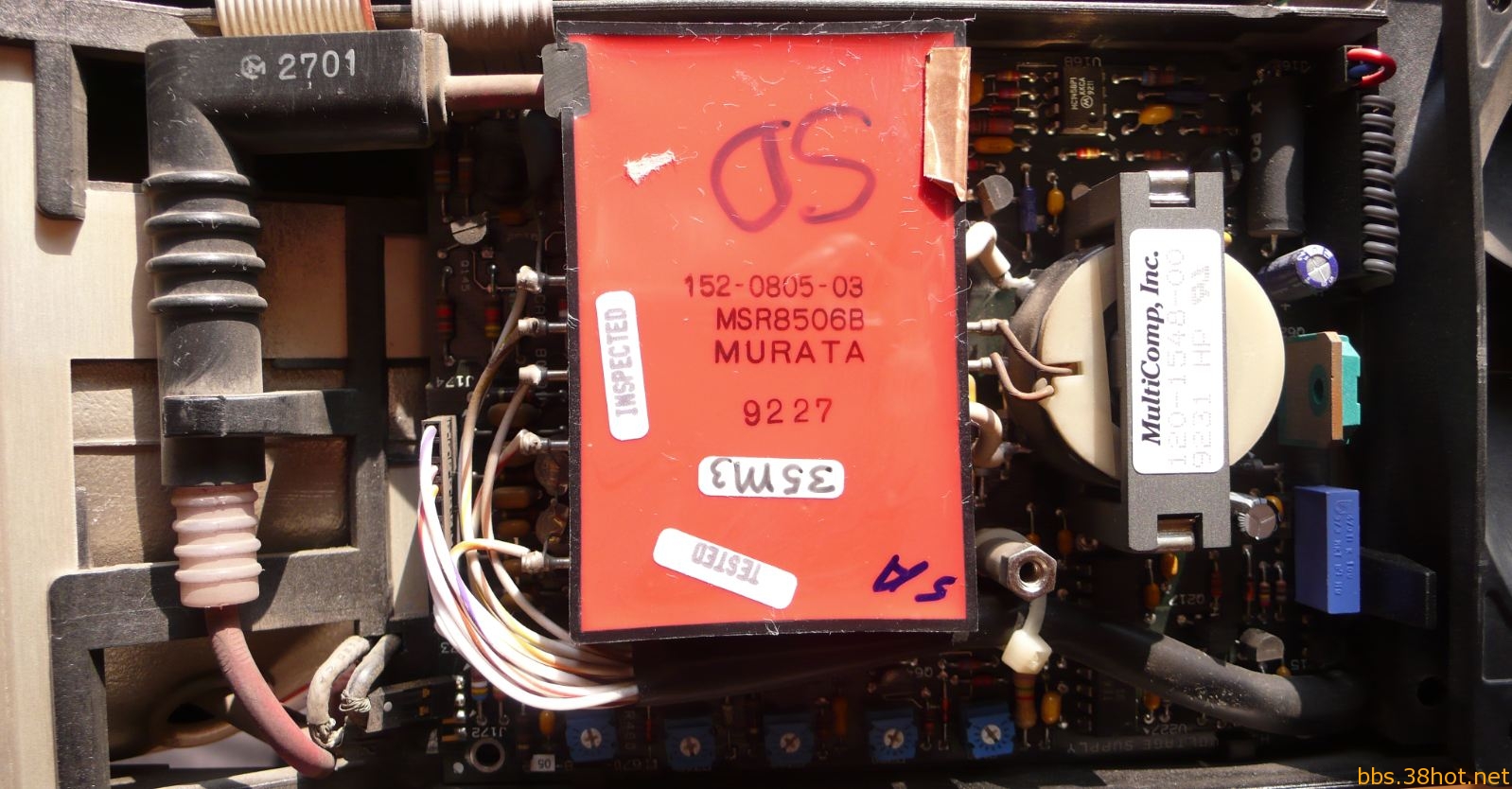

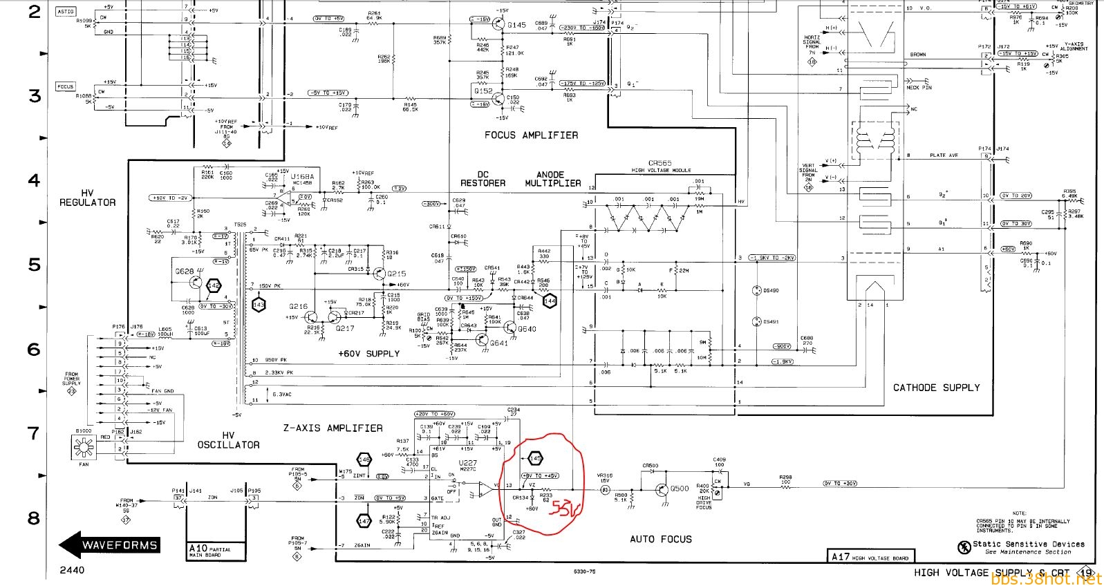

现在只好打开原来的TEK2430对比测试(甚至想板块替换了)....测试发现正常机器的红圈电压只有20V以内,图纸标注的是8~45V,实测有53V。
电压异常处
电压异常处
难道此处电压的外围有问题?断开几个关键的元件电压还是没有下降,难道有元件漏电?重点元件(主要是电容、二极管)都通通换掉期待奇迹出现,但是奇迹去离我远去...难道示波管内部出问题鸟?难道U227冬天被静电击穿了???(型号居然是TEK自编型号)。难道还是其它部分,比如字符,比如#%¥%%…………&&*(¥%

 楼主| 发表于 2013-1-5 20:33:41 | 显示全部楼层
我来报告大家一个好消息,就是在今天晚饭前发生的奇迹哦。本来原来也是怀疑示波管尾巴进灰(可能有些灰在高压下略微导电),我前天是把尾巴拆下吹了吹,今天下班回家就把它直接泡酒精里面清洗了。然后热风吹干。
结果  奇迹出现了~~~~:竟然正常了!真不敢相信自己的眼睛,难道灰尘引起弱的漏电?! [s:22] [s:24] [s:36] [s:36] [s:22] 这种心情真说不上来~~~

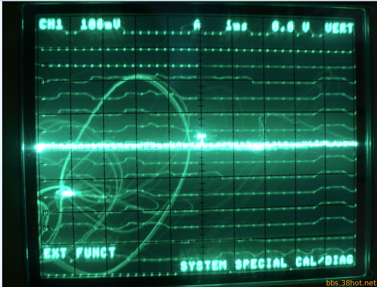

发表于 2015-12-11 14:11:21 | 显示全部楼层
我的也这样,杂乱无章的线,不知道是不是下面这个芯片坏了
谁有卖个给我上机验证下
发表于 2015-12-11 14:12:51 | 显示全部楼层
谁有卖个给我上机验证下
这个芯片在高压板上,泰克定制的图纸标号是A17U227  155-0294-00
