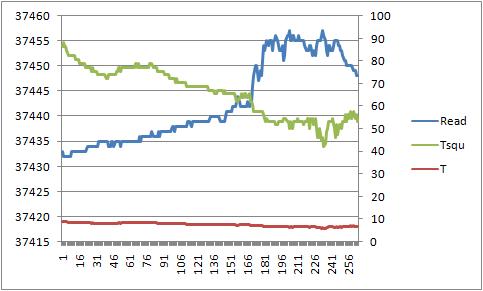

首先上阵的是 三环牌RTL 碳膜绿袍电阻一只,标称功率 0.25W 标称值 37.5KR1, 生产日期: 66.9

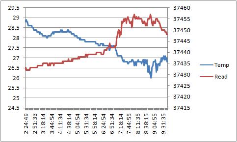

37.5K 绿袍电阻时间曲线
37.5K 绿袍电阻时间曲线

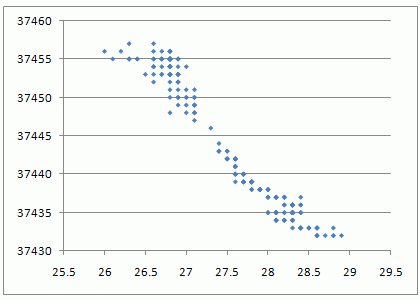

如果用电阻在26度和 29度附近的特征平均值直接计算, 该绿袍的温度系数大约 -231.543ppm/C

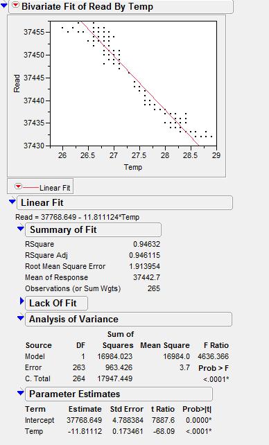

37.5K 绿袍线性回归分析
37.5K 绿袍线性回归分析
这样我们得出阻值相对于温度的线性回归公式: R=37768.649 - 11.811124 * T.
R^2 = 0.94632 也就是说94%的阻值变化可以用温度的变化来解释。
而且从这个线性公式,我们可以推导出该电阻的温度系数为-312.7229677ppm/C.

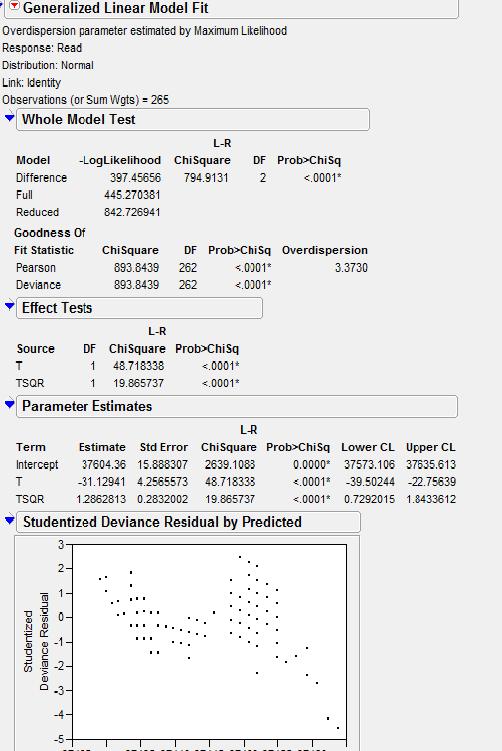

由于样本的温度范围很小,所以统计数显示出很好的线性。现在换成老大的数学模型,再来做一次统计分析:
老大曰: R/R20 = 1 + Alfa * (T - T20) + Beta * ( T-T20)^2
37.5K 绿袍老大的模型
37.5K 绿袍老大的模型
37.5K 绿袍老大的模型分析
37.5K 绿袍老大的模型分析
结果也是显性的。
R = 37604.36 - 31.12941 T + 1.2862813 T^2
则 温度系数为: - 827.8 ppm/C

发表于 2009-5-10 14:10:52 | 显示全部楼层
第一个图形正确、结果也正确。第2个图形结果看来有误。
按照第一个直线模型,应该是斜率=-11.8,温度系数为-315ppm/C
补充:
Alpha系数是与温度有关的,如果是线性模型,是假设无关的,但只能适合一个小的范围
如果用了2次模型,那么基准温度选择的比实际温度差别大,误差就大了。
换句话说,第2种算法也正确,但得到的Alpha温度系数是20度下的。

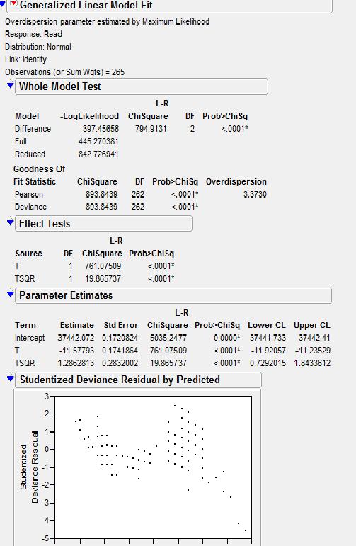

为什么两个数学模型得出的值相差3倍之多?
在老大的指导下,我们重新做一次第二种模型的运算,唯一的区别是:
第一楼的参考温度点是 20度,我们现在把参考温度点设置为取样温度的中间数:27.5度,二次回归的结果:
37.K绿袍二次回归参考27,5度
37.K绿袍二次回归参考27,5度
统计分析同样是显性的,但alpha 降到了 11.5左右。从而 27.5度温飘大约: -309ppm/C.
结论: 在不同温度点,温飘不同;
