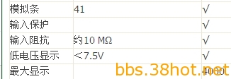

发表于 2013-1-2 12:34:43 | 显示全部楼层
这块表不错
价格也在200.00以下
这个最大显示,店里介绍是“4000”,我觉得应该是“4999”吧?

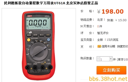

 楼主| 发表于 2013-1-2 12:51:17 | 显示全部楼层
回 坐天观井 的帖子
坐天观井:这块表不错
价格也在200.00以下
....... (2013-01-02  12:34)
这价格好贵,貌似UT61A也就136这样~
 楼主| 发表于 2013-1-2 12:52:32 | 显示全部楼层
回 坐天观井 的帖子
坐天观井:这块表不错
价格也在200.00以下
突然发现好像UT61都没法测三极管~
