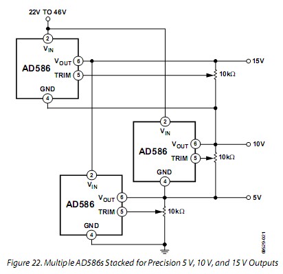

申请到2块 max6350想做个10V基准,用2块 max6350可以串接成10V基准吗?求个电路!

可以,串联。就是把下面那个输出接在上面那个地端就可以了。输入端都接同一个电源
+-----U1---------10V
l        l
l-U2-l
     l
   GND

l-U2-l
那不是相当于短路输出端子?应该分别供电吧,不同地。

可以,如图: 586x2.jpg
图中是ad586,max6350也一样用
