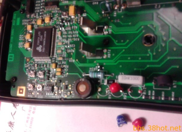

如图(手机垃圾),原谅,

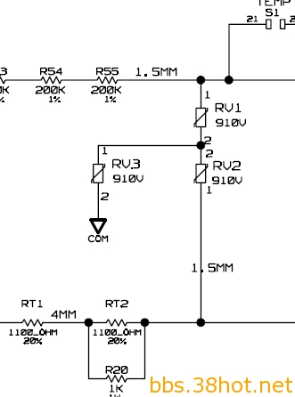

有故障,后检查发现RV2和RV3压敏电阻击穿,短路至几十欧姆,剪掉俩压敏,测量正常,电路分析应是测量电阻或电容过压击穿的?
这俩个压敏用什么来代替?原装什么地方有?
蓝的上面字为,05 K575/0225,估计是570V?红的为 1399  0310,这个就糊涂了,此表设计高压量程1000V,线路图俩电阻均表910V,啃爹啊。
高手来说说?

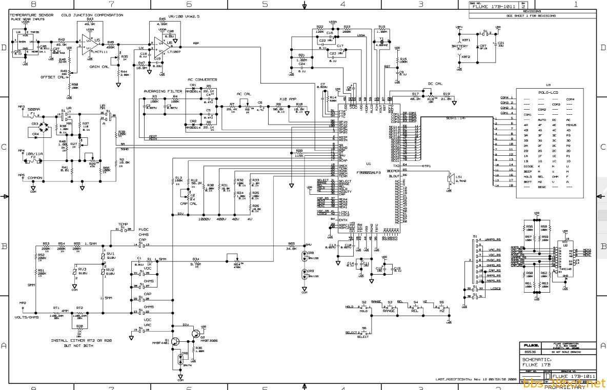

发表于 2013-1-1 01:55:09 | 显示全部楼层
从图上看
RV2和RV3都是910V的
为什么上面的标志不一样?
搞不懂
 楼主| 发表于 2013-1-1 04:38:33 | 显示全部楼层
谢谢楼上顶贴,查了半夜的资料,获知,
此表的交流最高测试为1000V,公式为 1000×1.414×1.5=·2120,
则压敏电阻最高为2100V左右,结合17B的1399压敏应为1400V的电阻,
5D575应是571及570V,两者相加近2000V,这样分析稍微靠谱点,
原线路图两只相同910加在一起1820V和热敏串联,可启动安全的保护作用。
希望明白之人指点一下。

原线路图是用两只相同的910V压敏串一起变成1820V的了.没有错呀!标志不一样那就说明图纸没更新咯!呵呵
随便去电子市场买3个1000V的压敏电阻回来装上就可以了,实在买不到不装也一样用就是不要测量高电压还有就是电阻蜂鸣二极管电容功能不要有电压输入咯!否则就爆烧机了!哈哈

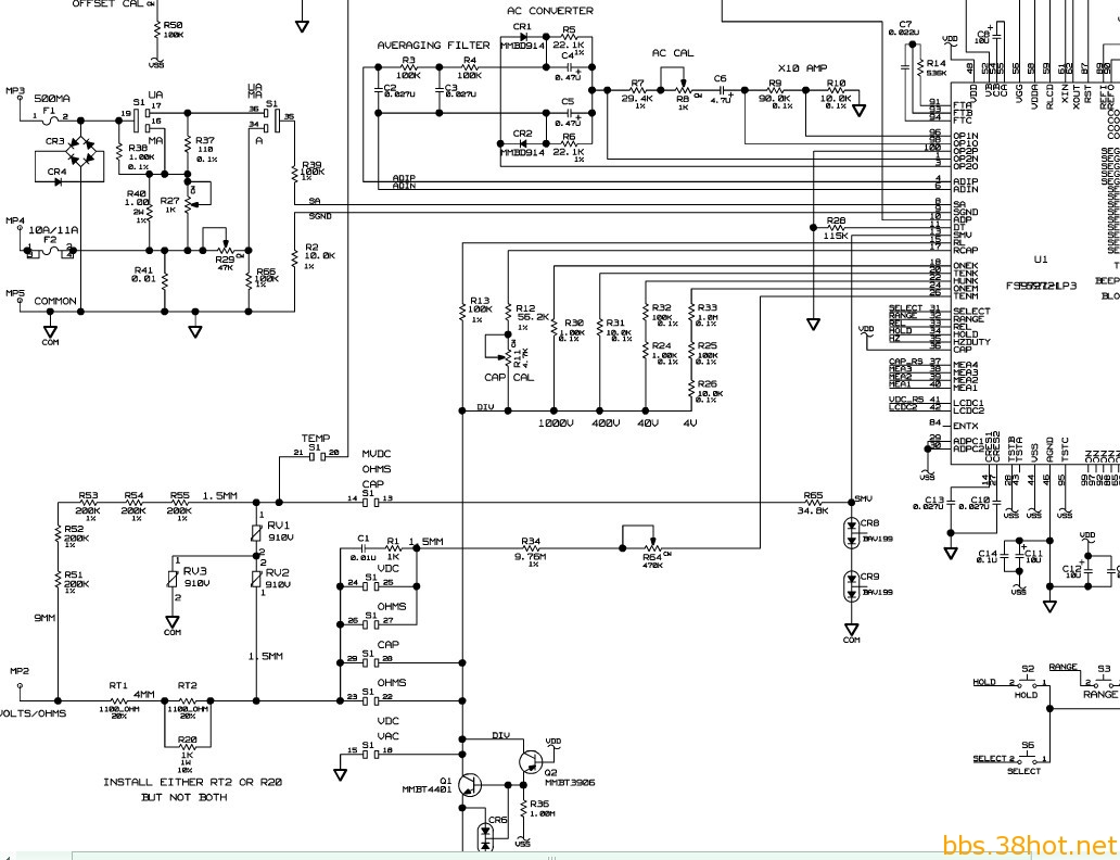

发表于 2013-1-1 14:13:51 | 显示全部楼层
能给详细线路图我么?
 楼主| 发表于 2013-1-1 16:43:38 | 显示全部楼层
17B.jpg 不是很清晰,但能用,细心点。
