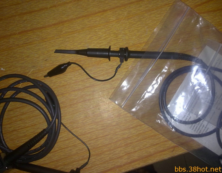

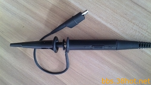

买了一个力科的PP007-WR探头,使用的时候被它搞糊涂了,后来查资料及观察探头,貌似我这个探头是拼接出来的,请大家来鉴定一下看。
羊头:,这段没有什么问题
狗肉:
这段貌似是别的示波器拼接的
真品应该根本没有一个所谓的X1 X10的开关?
现在测量起来就是变成两个衰减叠加了?
探头接入示波器,自动设置增益为X10
探头这段拨到X1,测量1V DC
需要设置到10V/Div,正好一格,测试值也显示是10.07V,跟真实大了10倍
如果拨到X10,测量1V DC,
基本已经无法测量,信号很小了。
正品探头我看了看貌似应该是这样的
仔细看,那里应该没有开关选择X1 X10的,请手头有该探头的兄弟们上个图核实一下。
 楼主| 发表于 2012-12-31 10:38:08 | 显示全部楼层
发表于 2012-12-31 10:43:48 | 显示全部楼层
我有,没有X1 X10开关
发表于 2012-12-31 10:52:27 | 显示全部楼层
我有一个,确实没有这个开关
发表于 2012-12-31 11:31:00 | 显示全部楼层
貌似很多高级示波器的随机探头都没有衰减开关
发表于 2012-12-31 11:41:29 | 显示全部楼层
如果楼主没有打错形号,确实只有10:1。没有开关!如果是拼凑的频响跟准确度都没法保证!

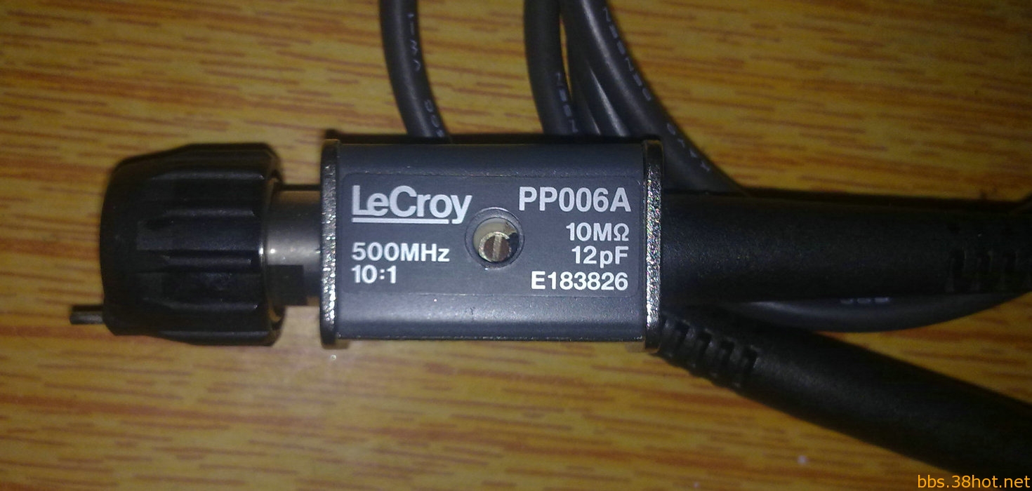

之前卖过PP006A,只有10:1,没有1:1(已经卖掉了) 20121111544.jpg 20121111543.jpg
