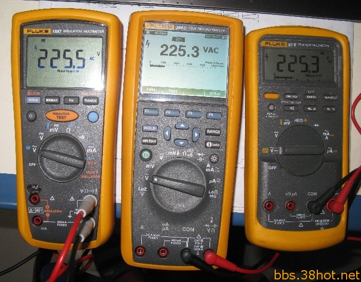

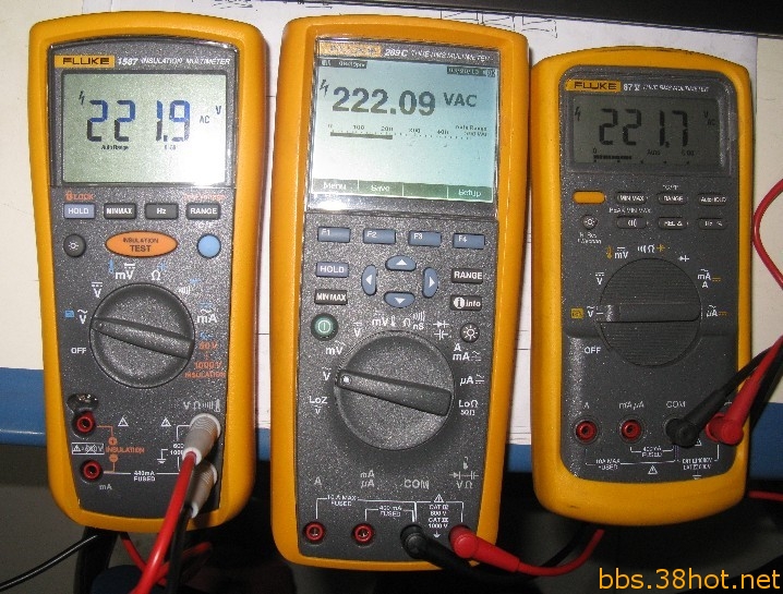

我发《关于F87-5万用表的低通问题》帖子,主要了解两个问题1.是打开低通与不打开低通两者最后取值和运算。2.低通与非低通的通道问题。

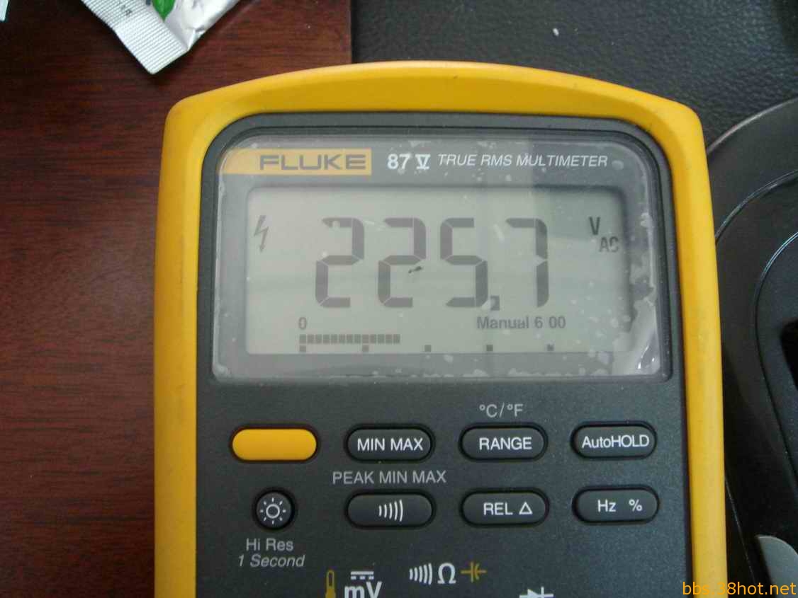

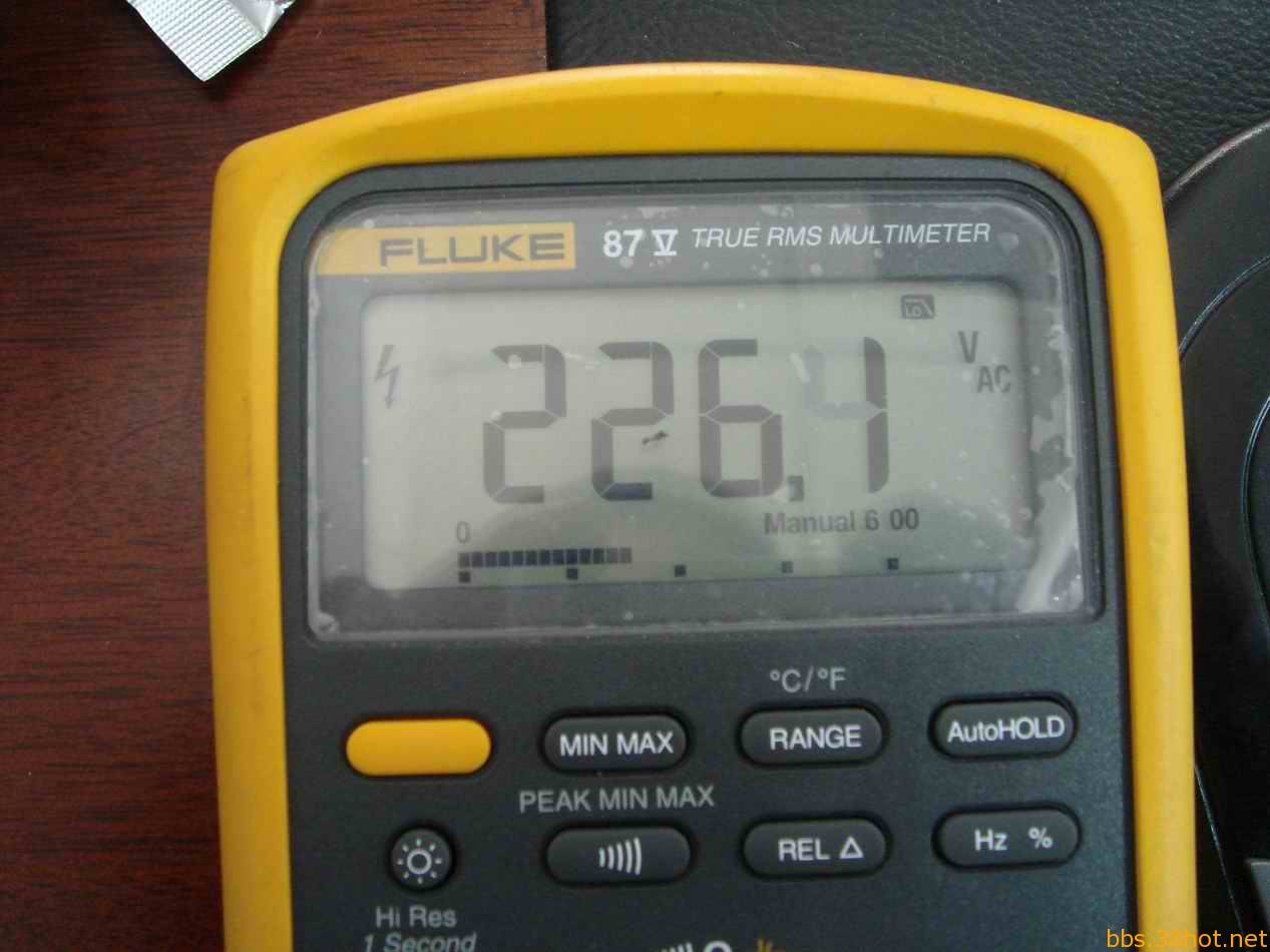

实际测试开不开低通貌似在工频电压下没有多大的影响。
不开低通测试
不开低通测试
开低通测试
开低通测试
