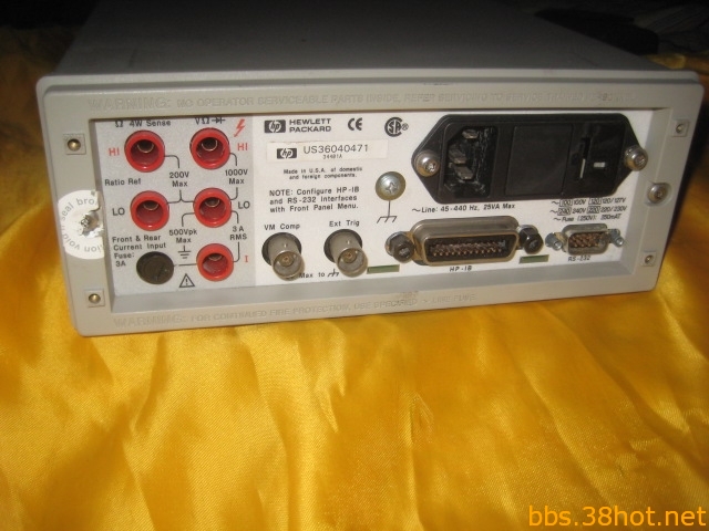

恰好有坛友在卖故障机,于是买下,到手后看内部IC日期是1997年的,HP标机器,全红接线柱。
这台HP34401的版本是07-05-02,和我2007年的AG34401(11-05-02)比只有ADC版本不同,其实就是80C196外挂ROM内容不同。此外在DC放大部分也有点差别。

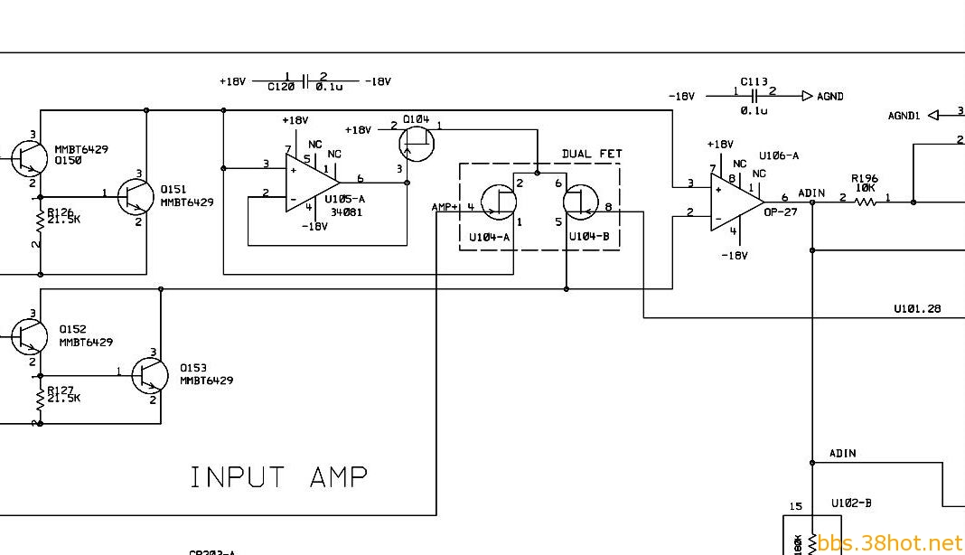

接入10V,档位设为手动,跟踪测量,跟到DC放大部分,信号不见了。就是下面U104双FET,信号进去没出来,而Q104滚烫。
 楼主| 发表于 2012-12-30 12:37:47 | 显示全部楼层

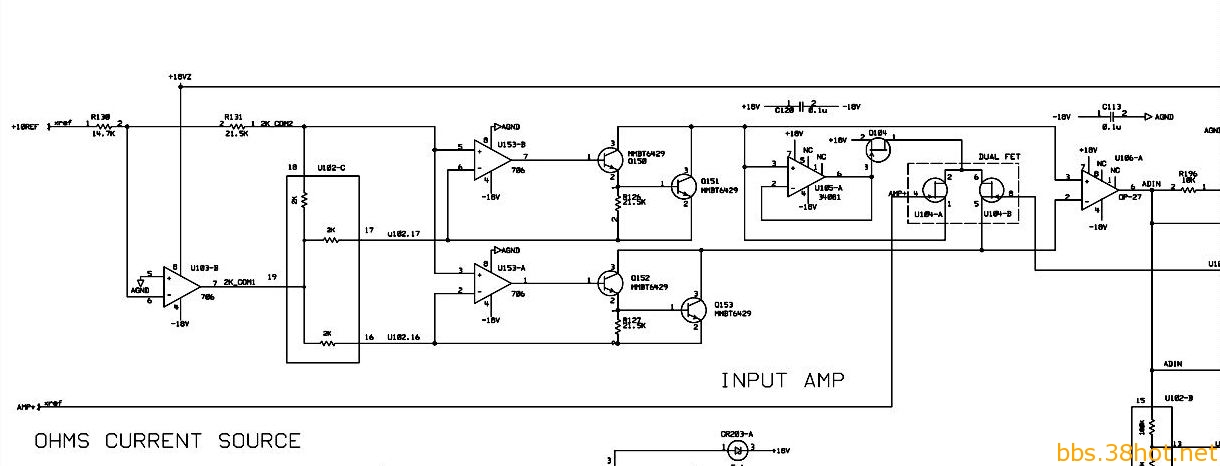

非常担心JFET损坏,手头还真没有配件。
不过也是非常幸运的,跟踪测试发现是前端AD706输出异常,就是下面的U153。
换了一片新的AD706就正常了,进菜单执行自检,继电器一阵乱响后显示TEST PASS。

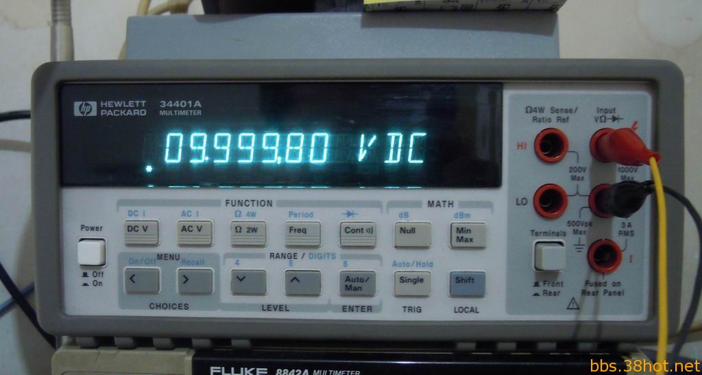

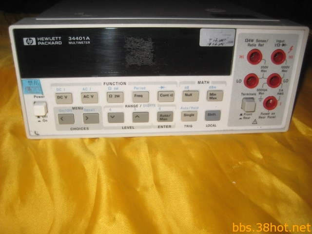

擦干净面板,找了个皮套穿上,热机1小时,测试10V基准,显示9.99980V。
表上的校准标签写的最后一次是2001年,12年没校准,偏差20PPM,非常不错了。
我怀疑自从2001年左右坏掉后此表就退役了,因为VFD非常亮,甚至比我那台2007年的还要亮一些。

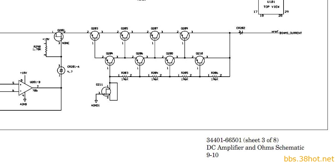

 楼主| 发表于 2012-12-30 12:53:34 | 显示全部楼层
加一个插曲,此表电阻档开路也显示30M-40M,于是继续修理。
断开CR202,在CR202处测试100M档的开路电压和短路电流,发现5V开路电压和0.5uA测试电流都正常,而接入CR202后电压就不对了。
表笔挂在可调电源上,切换到100M电阻档,模拟一个电阻发现也正常,所以判断是板子漏电,并且开关切换前后接线柱,电阻值也不相同。
于是水洗大法,拆掉SPK和LM399,一顿洗+一顿吹,电阻档也终于OK。

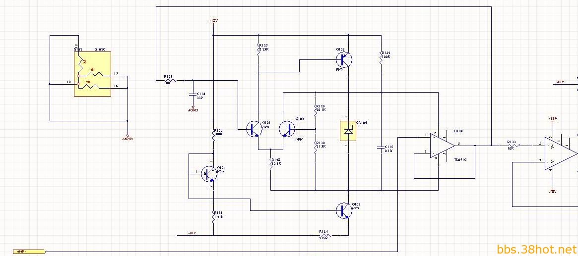

 楼主| 发表于 2012-12-30 13:04:12 | 显示全部楼层
34401后期把DC-AMP部分改成这样的了。省掉了AD706和JFET,只用了一片TL071+跟踪电源,成本一下降低了近10美金。
此外我也怀疑老款VFD比新款VFD质量要好一些。
