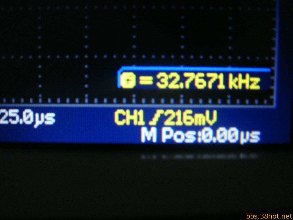

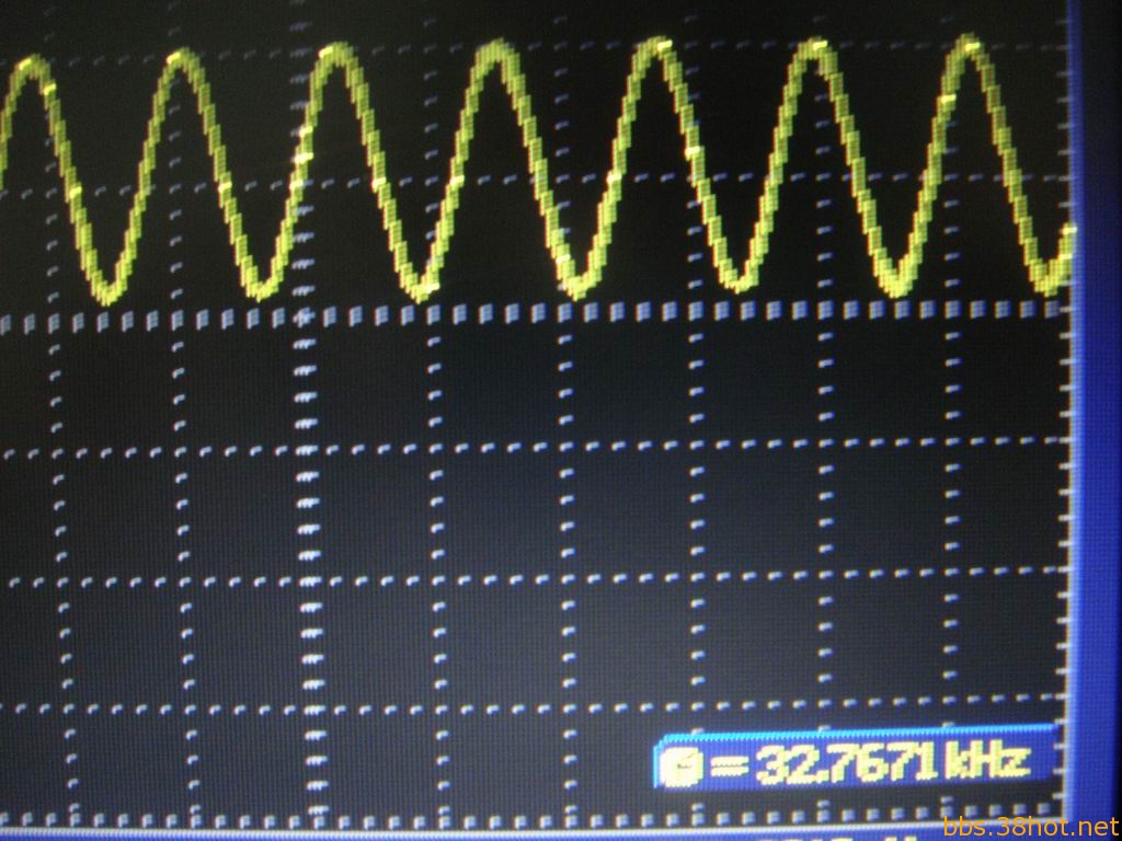

发表于 2012-12-31 19:00:09 | 显示全部楼层
沒有楼主所说的问题.有图有真相.

 楼主| 发表于 2013-1-2 13:19:32 | 显示全部楼层
回 徐利达 的帖子
徐利达:难道岩崎的7810也是数字示波器? (2012-12-29  19:15)
请看清我的归类
 楼主| 发表于 2013-1-2 13:22:19 | 显示全部楼层
回 jxwh001 的帖子
jxwh001:请你看好了,是32.768KHZ的晶振,是K单位,这种波形,很容易被探头自身带的阻搞给削弱了,你要加大放大倍数 (2012-12-30  00:02)
已经是X10了,输入阻抗问题我已考虑了。
