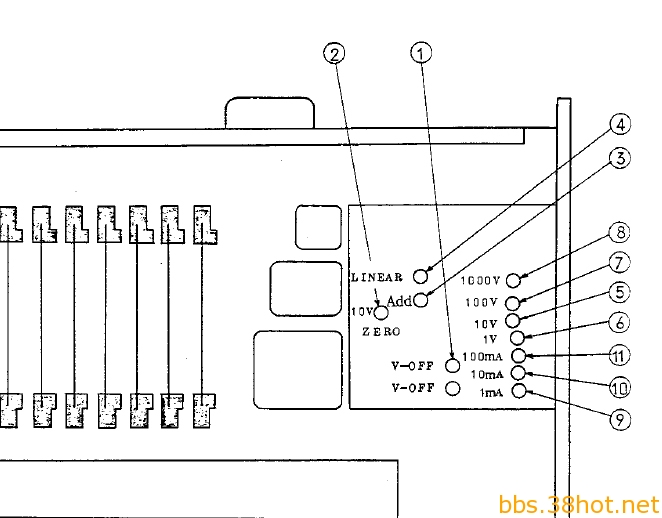

(1)电压档校准
6120A与电压表相连接。
A、零点
1、6120A1V档设定输出0.00000V,电压表设在1V档。
依次调整V-off(1)和I-off,使电压档指示为零。
2、6120A10V档设定输出00.0000V,电压表设在10V档。
调整10Vzero(2),使电压表指示为零。
3、重复1、2.
4、6120A100V档设定输出000.0000V,电压表设在100V档。
检查输出应为零。
5、6120A1000V档设定输出0000.000V,电压表设在1000V档。
检查输出应为零。
 楼主| 发表于 2012-12-28 20:53:20 | 显示全部楼层
B、ADD调整
6120A10V档设定输出00.00009V,电压表设在10V档。
调整ADD(3)使设定值和输出值相等。
C、线性校准
1、6120A10V档设定为10.00000,电压表设在10V档。
调整10V(5)使电压表读数和设定值一致。
2、6120A10V档设定为5.00000,电压表设在10V档。
调整linear(4)使电压表读数和设定值一致。
3、重复1、2.
 楼主| 发表于 2012-12-28 20:54:20 | 显示全部楼层
D、满度校准
1、6120A1V档设定为1.000000V,电压表选1V档。
调整1V(6),使电压表读数和设定值一致。
2、6120A100V档设定为100.0000V,电压表选100V档。
调整100V(7),使电压表读数和设定值一致。
3、6120A1000V档设定为1000.000V,电压表选1000V档。
调整1000V(8),使电压表读数和设定值一致。
待续。
 楼主| 发表于 2012-12-28 20:54:36 | 显示全部楼层
(2)、电流校准。
A、零点校准。6120A的电流档一般不需要零点校准。
B、满度校准
1、6120A设定1mA档1.00000mA,输出端接10k的标准电阻,并用电压表10V档检测标准电阻上的电压。
调整1mA(9),使电压表读数为10.00000V。
2、6120A设定10mA档10.0000mA,输出端接1k的标准电阻,并用电压表10V档检测标准电阻上的电压。
调整10mA(10),使电压表读数为10.00000V。
3、6120A设定100mA档100.000mA,输出端接100Ω的标准电阻,并用电压表10V档检测标准电阻上的电压。
调整100mA(11),使电压表读数为10.00000V。
 楼主| 发表于 2012-12-28 21:18:11 | 显示全部楼层

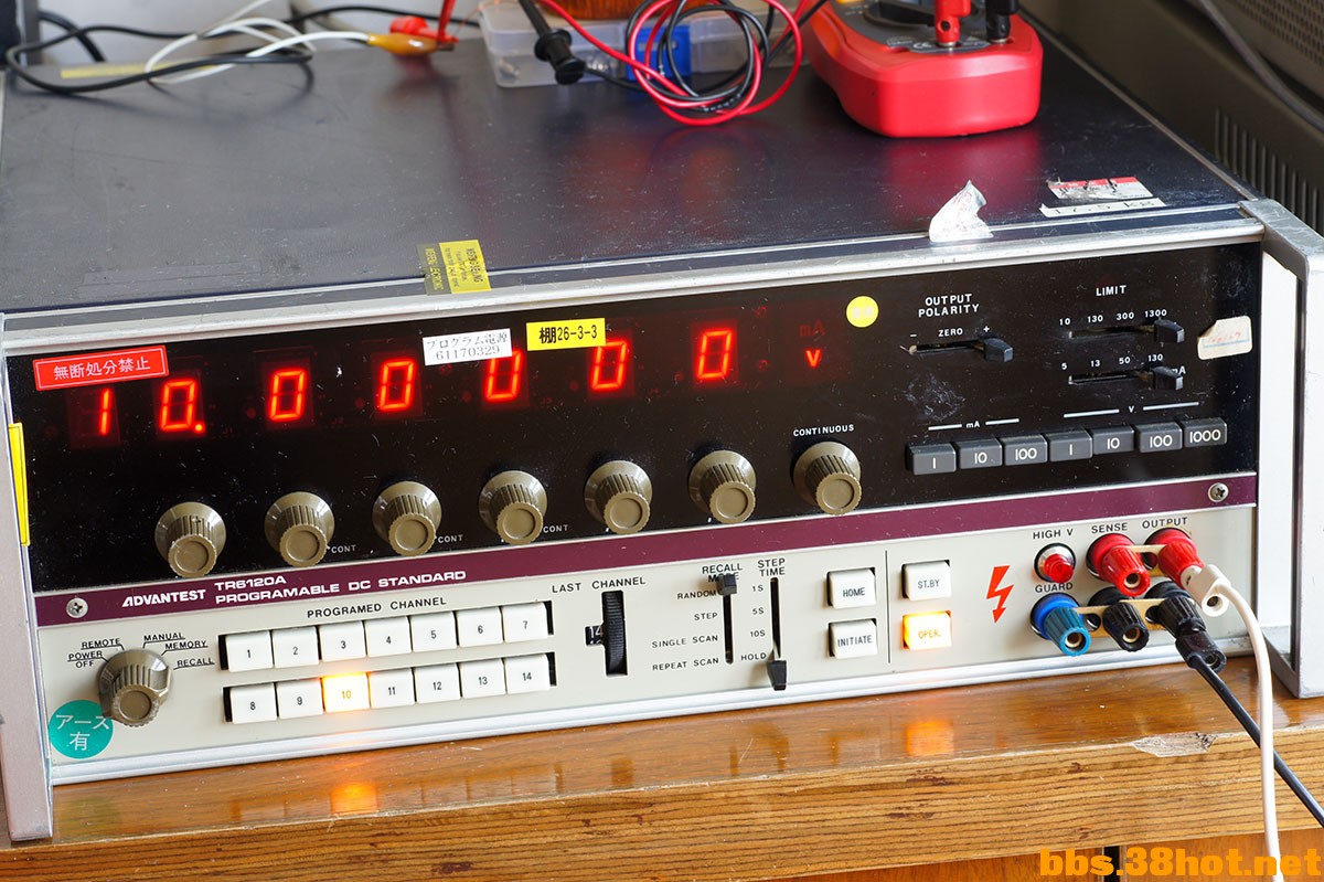

自己摸索一下,并不难
远程摸死,这个我们不好用,掠过
手动模式,就是旋拿几个钮,不必多言
记忆模式,就是把当前设置值记录到程序按钮(1~14),设置后直接按对应的按钮,灯亮起既记录
回调摸死,就是把上面设置的值调出来,在随机摸死下你可以按 1~14 任何一个按钮调出你上一步记录的电压(电流),步进摸死只能用 Initiate 切换;一次扫描摸死可以从头到尾扫描你记录的值但只扫描一次,重复扫描就是接着从头呗。
步进时间决定扫描到下一个电压之前停留多长时间(1、5、10 秒或暂停)
*如果对应按钮灭有记录一个数值,操做灯会熄灭
