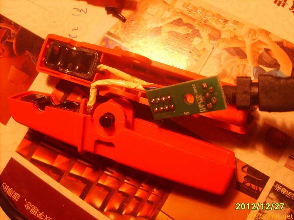

无意中得到这个,本来想与示波器连起来看波形,或与万用表连起来看电流,没有想到有点复杂
上面写的字是fluke 771-3002 REV 003
我量了一下,左边的线的电阻红-蓝 10.3  红黑 7.3  红绿 7.3 欧
如果各位大侠有还需要更多信息,我会及时提供,谢谢!!!

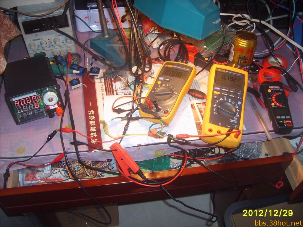

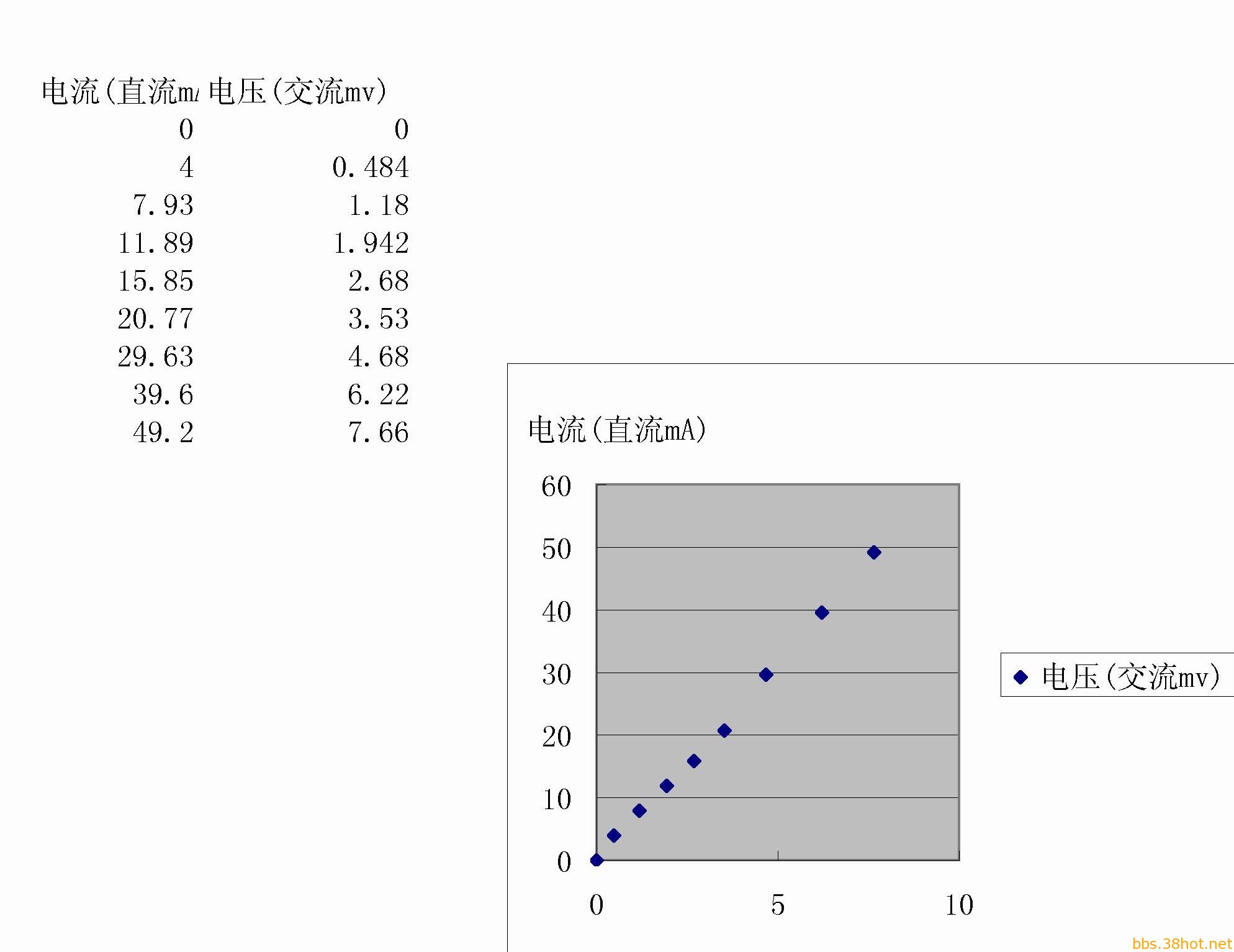

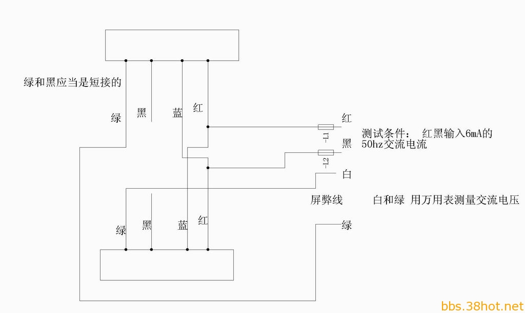

 楼主| 发表于 2012-12-29 16:13:59 | 显示全部楼层
做了一些测试:
 楼主| 发表于 2012-12-29 16:16:20 | 显示全部楼层
有表的大侠,如果可以测量一下工作时的波形,可能的可以上传一下,呵呵,我只有一个头
发表于 2012-12-29 17:13:20 | 显示全部楼层
这个可以测电流波形。
测试的方式有误哦,被测信号不是从引线送进,是把这个探头夹在需要测试的线上,信号从引线输出。另外不要使输出空载,接一个负载电阻,数值不好说因没用过这个型号的。
 楼主| 发表于 2012-12-29 19:18:29 | 显示全部楼层
回 dongxu 的帖子
dongxu:这个可以测电流波形。
(2012-12-29  17:13)
这位兄台,我是用的钳形的方式测的直流电流。那个传感器的内部线圈我是给了一个交流电流,呵呵,谢谢!!
