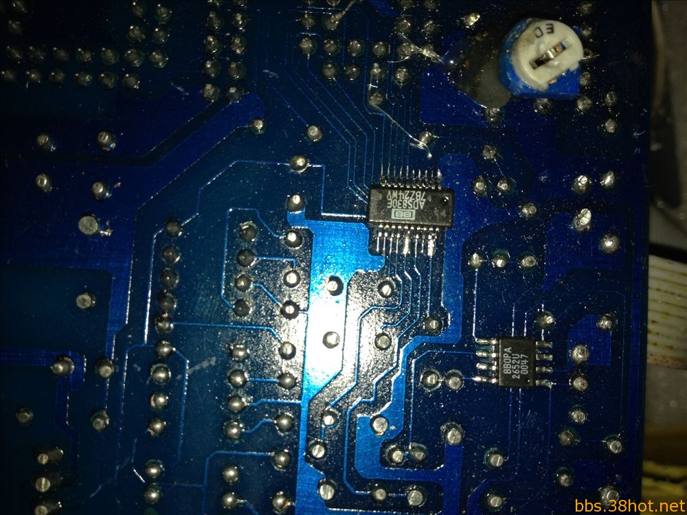

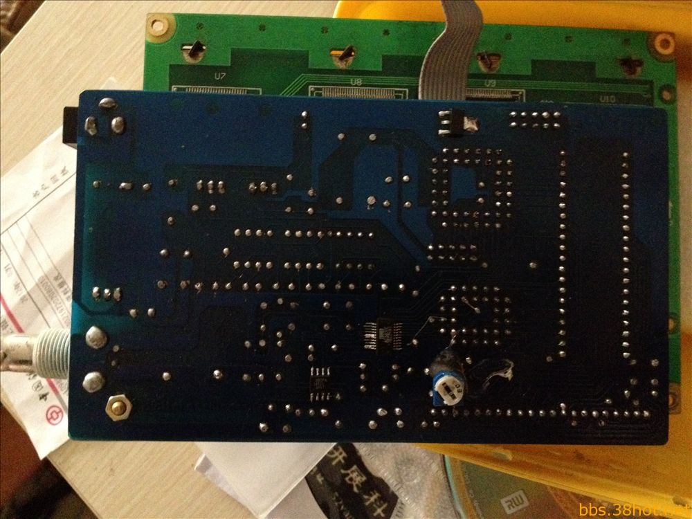

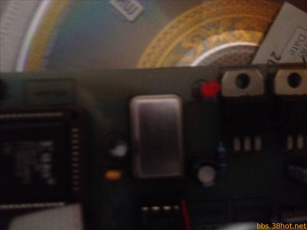

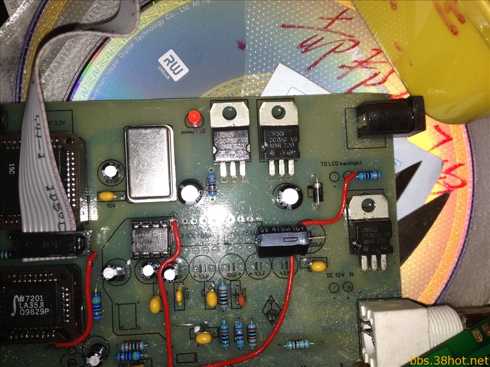

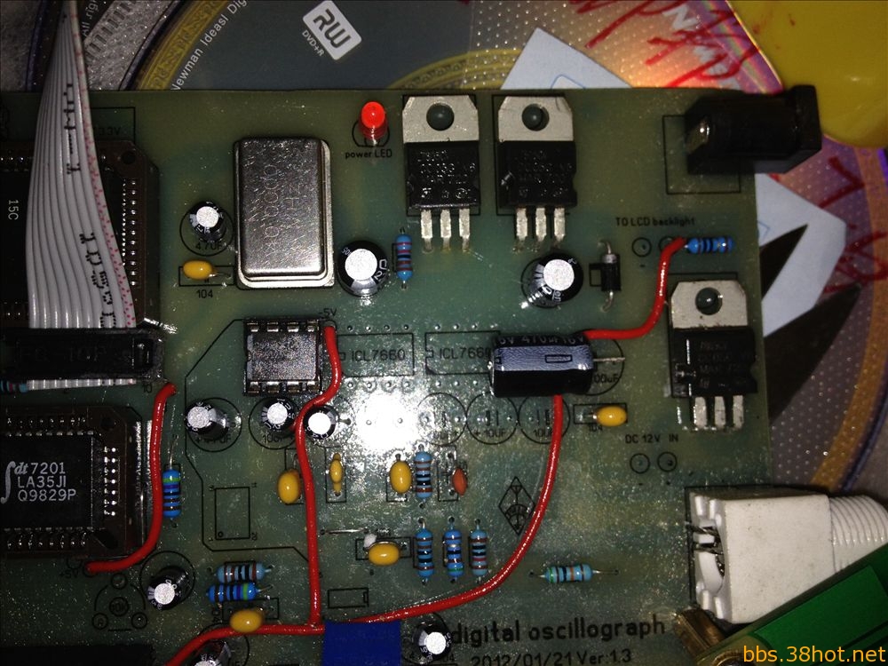

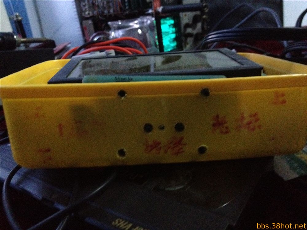

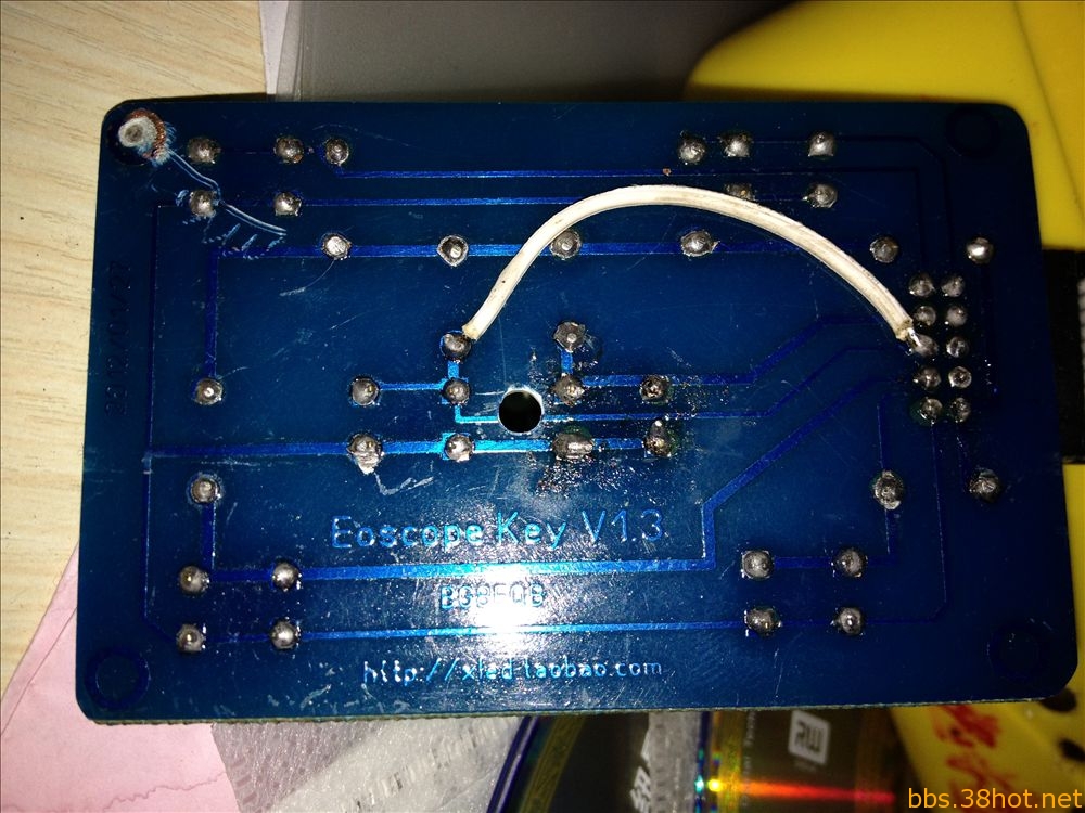

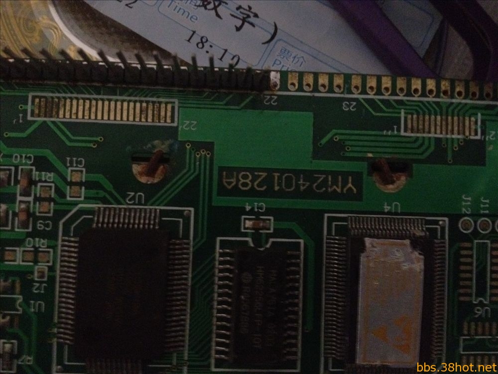

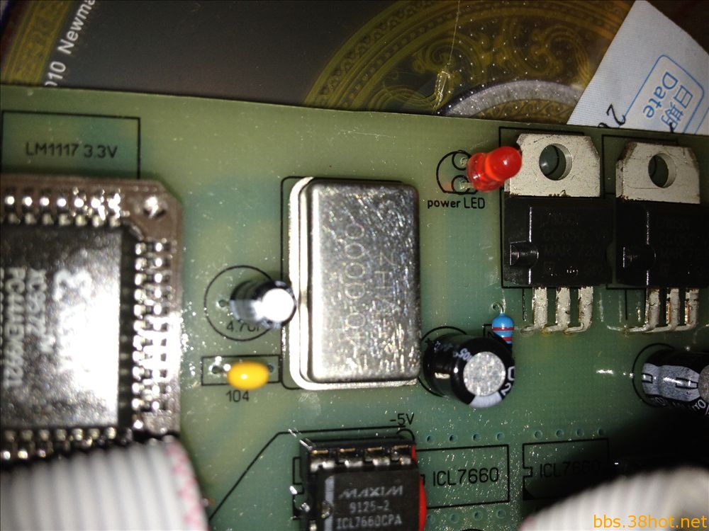

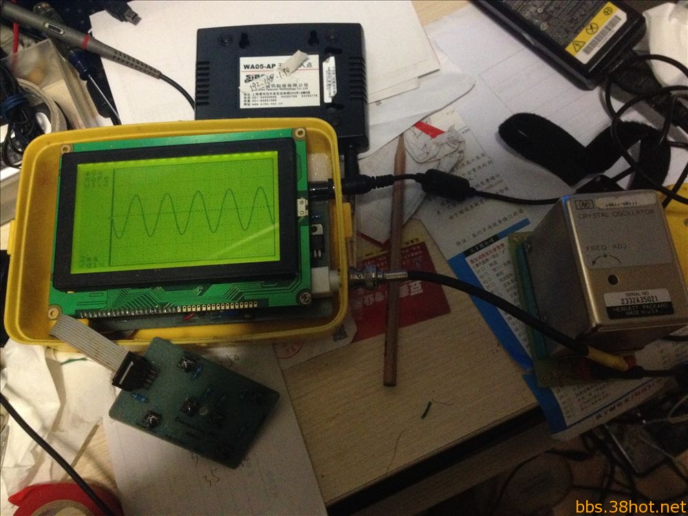

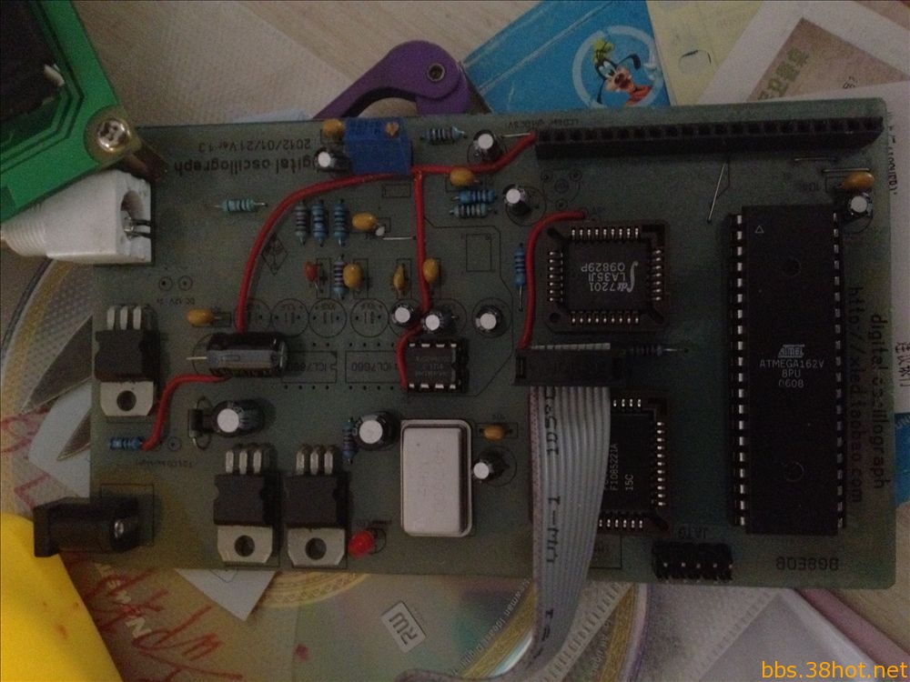

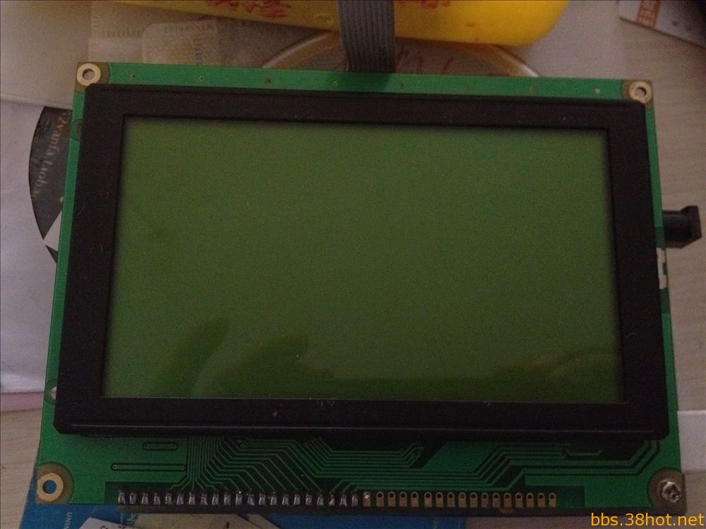

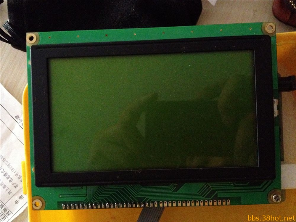

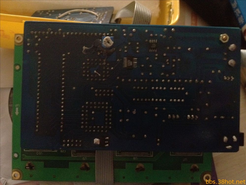

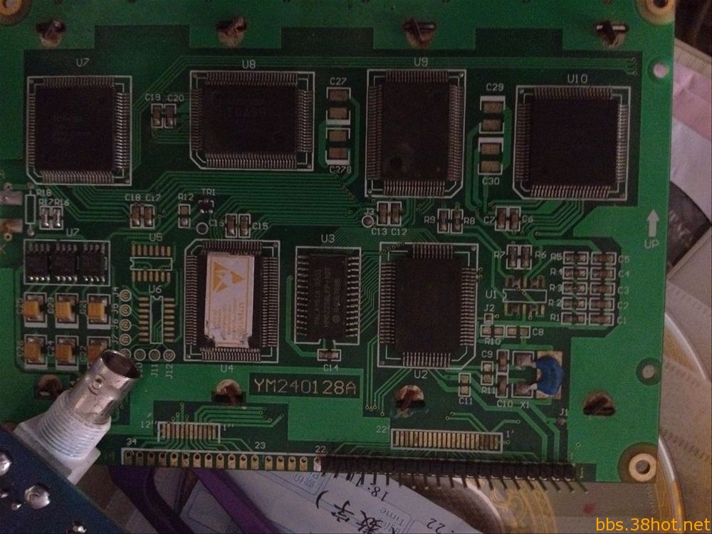

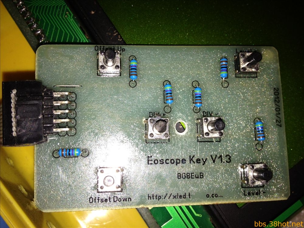

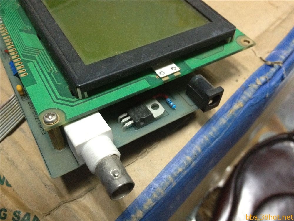

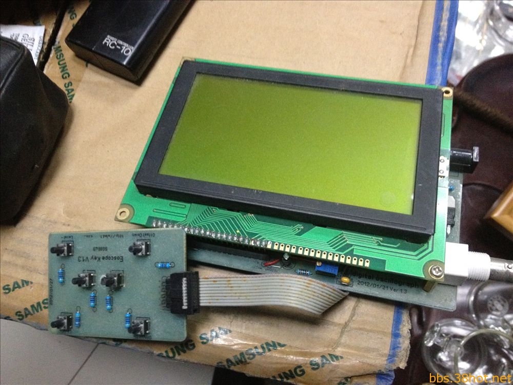

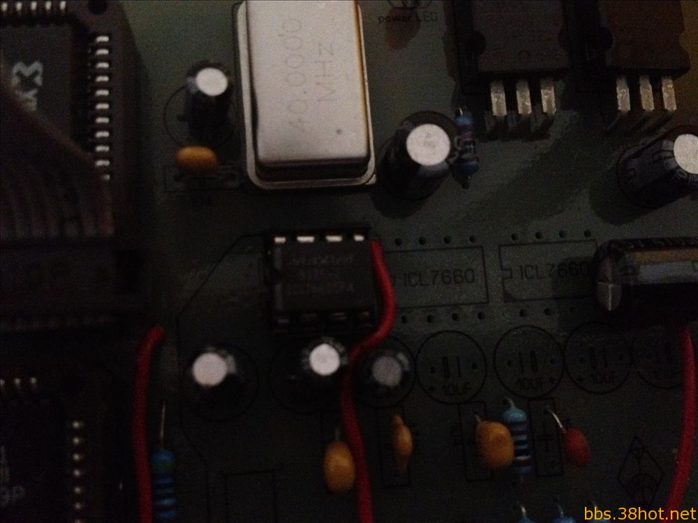

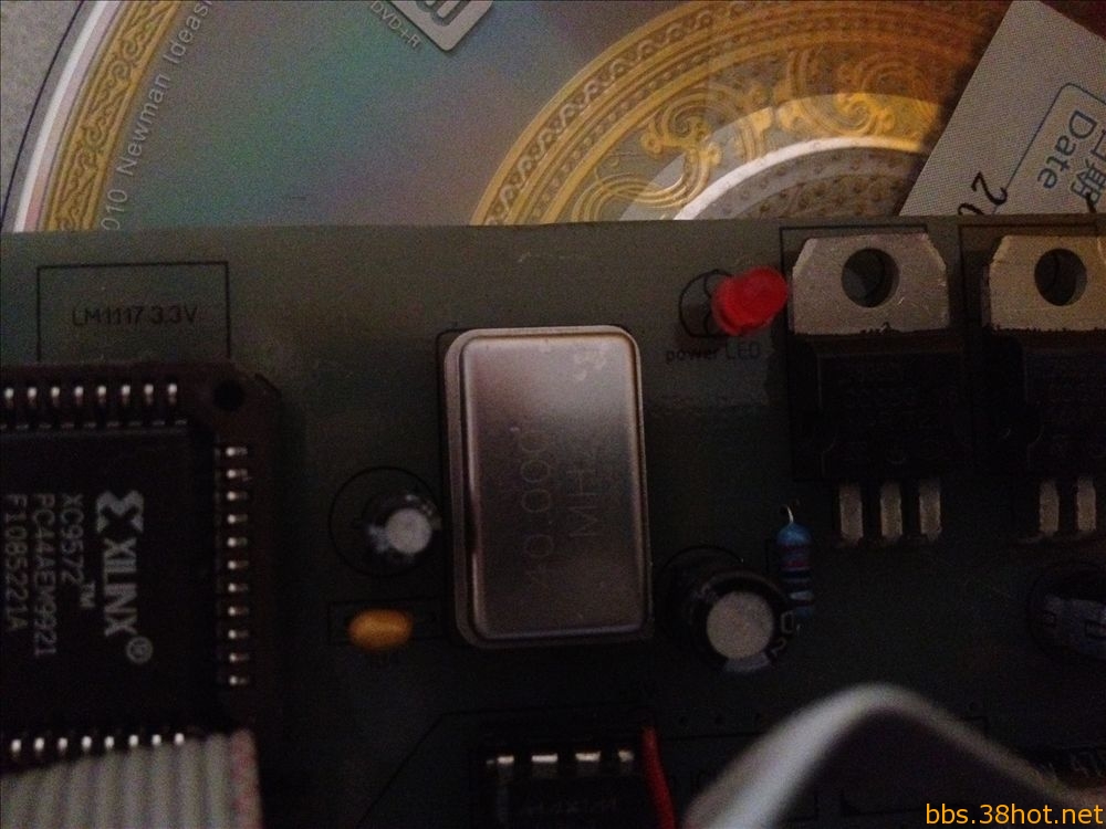

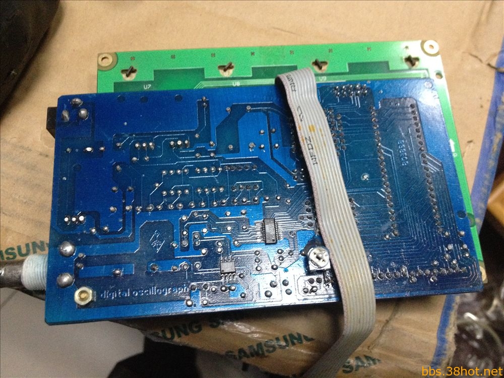

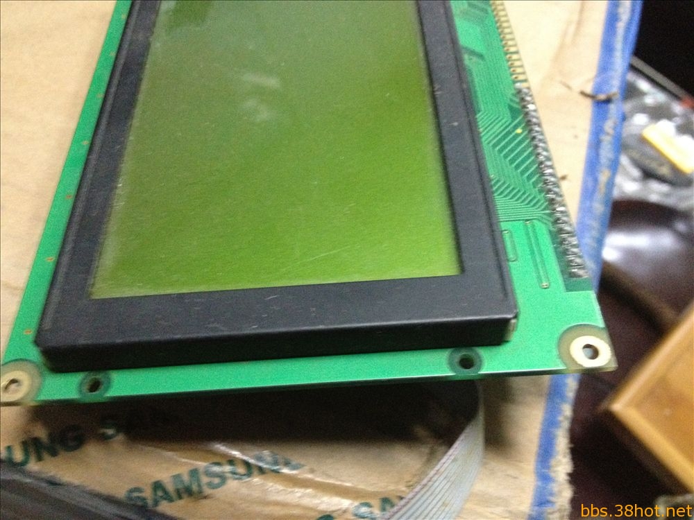

在别的坛子买来很久了。今天才拿出来看看。拍些照片。跟玩友交流一下。是洛阳在深圳打工的一个老乡自己制作的。呵呵。不简单。当然。它是按照下面连接制作的。大家交流一下。
最近想装个盒子,大家可以给个好建议!动手能力强的也可以自己做!不过带宽太小,玩玩可以,个人用处不大。

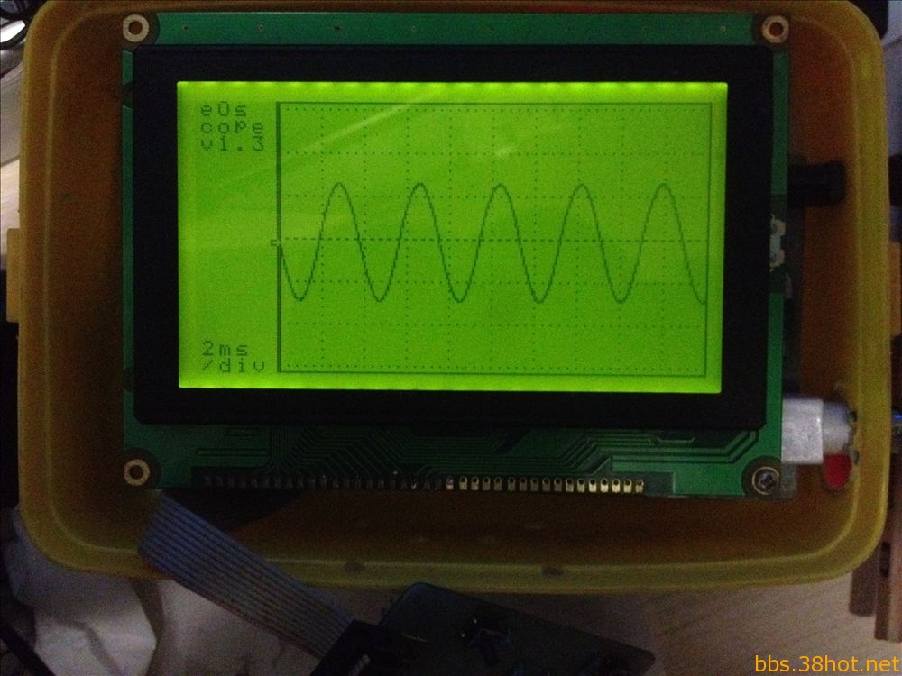

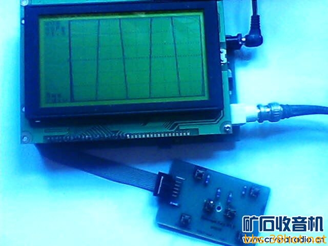

10M测试图

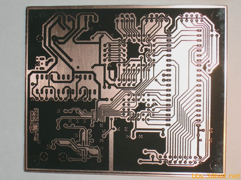

制作思路来自这个网站
http://eosystems.ro/index.php/projects/eoscope
制作电路图和程序
YM240128A点阵屏幕介绍.pdf (76 KB, 下载次数: 45)
eoscope_1.2.zip (1.01 MB, 下载次数: 64) eoscope_develop.zip (170 KB, 下载次数: 51) hardware_T6963.zip (89 KB, 下载次数: 57)
国外网站制做的图
eoscope_box_open_1_thumb.jpg eoscope_pcb_asm_1_thumb.jpg eoscope_pcb_asm_2_thumb.jpg eoscope_pcb_asm_3_thumb.jpg eoscope_pcb_cor_1_thumb.jpg eoscope_pcb_nec_1_big.jpg eoscope_trace_a_2_thumb.jpg eoscope_trace_a_3_thumb.jpg eoscope_trace_d_1_thumb.jpg
指标:
    [li]Maximum sample frequency: 40MSPS[/li][li]Maximum input frequency: 5MHz[/li][li]Maximum displayed frequency without aliasing: 10MHz[/li][li]Input circuit bandwidth: 20MHz[/li][li]Display resolution: 240x128 total, trace resolution 200x125[/li][li]Sensitivity: 40mV/div[/li][li]Coupling: DC[/li][li]Input impedance: 10K[/li][li]Power supply: single DC source 8V..10V, 1A[/li][li]No incremental mode[/li][li]Time base: 1s/div, 500ms/div, 200ms/div, 100ms/div, 50ms/div/, 20ms/div,10ms/div, 5ms/div, 2ms/div, 1ms/div, 500us/div, 200us/div, 100us/div, 50us/div,20us/div, 10us/div, 5us/div, 2us/div, 1us/div, 500ns/div[/li][li]Trigger: digitally adjustable[/li][li]Trace offset: digitally adjustable [/li]

手工很好

动手能力超强!

带宽太小,玩玩可以,用处不大。
现在市面上太多这类玩具。

不错,不知道用来看开关电源的脉冲前沿,峰值电压等,波形有没有毛刺
