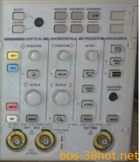

各位大侠:示波器上的那些编码器不灵敏了,请问哪里有买可以更换吗???

淘宝找,旋转编码器。

拆开用无水酒精清洗一下不就行了。。。

3000系列老款的和200系列一样,3000b的印象里就不同了。

用WD-40,效果超越无水酒精,就是做好跑冒滴漏工作,电位器我都是这么处理的,或者干脆买瓶专用的清洗剂,当然,酒精是最便宜最容易搞到的有效果的清洗剂

原来拆过一台好像是TDS220还是哪个型号了,编码开关不是一个独立可以更换的零件,PCB铜皮就是触点了,所以只能用清洗剂了。
