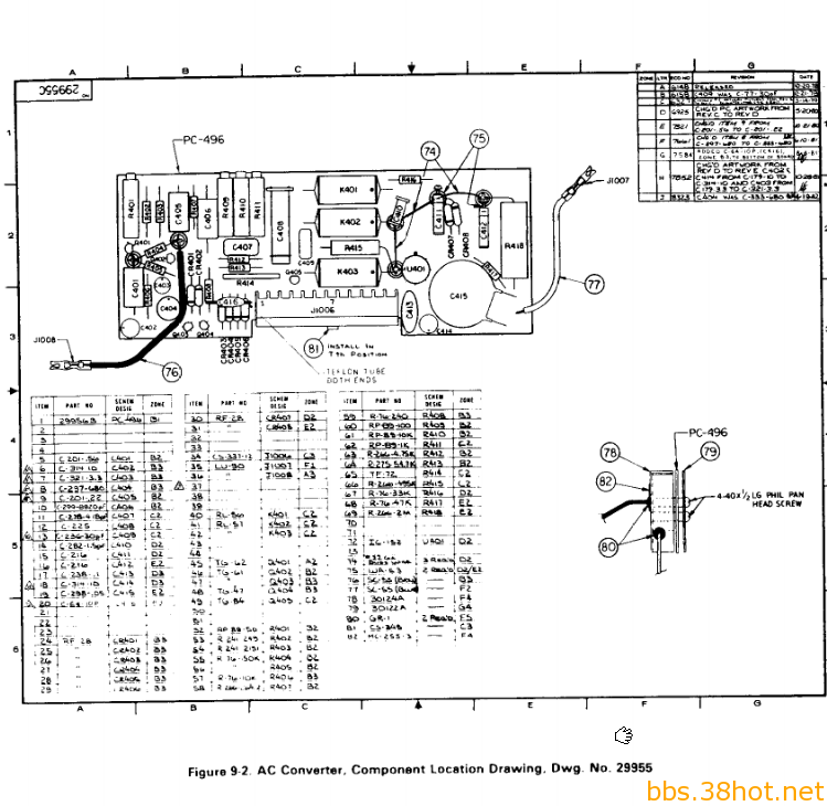

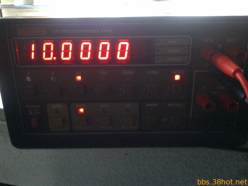

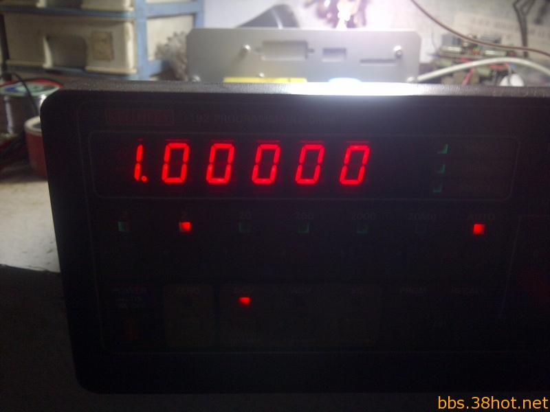

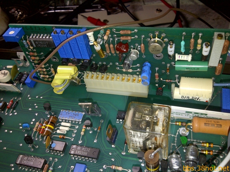

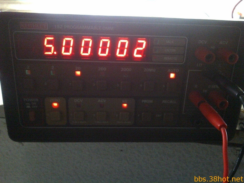

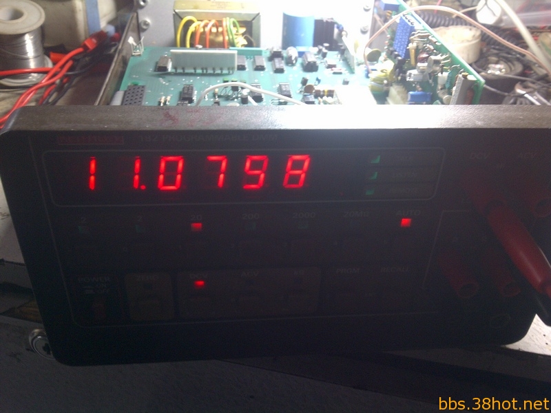

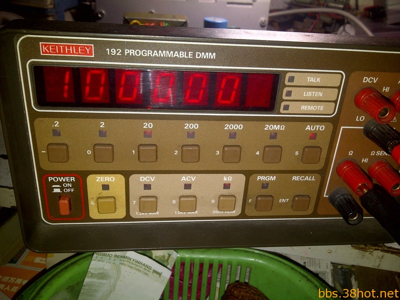

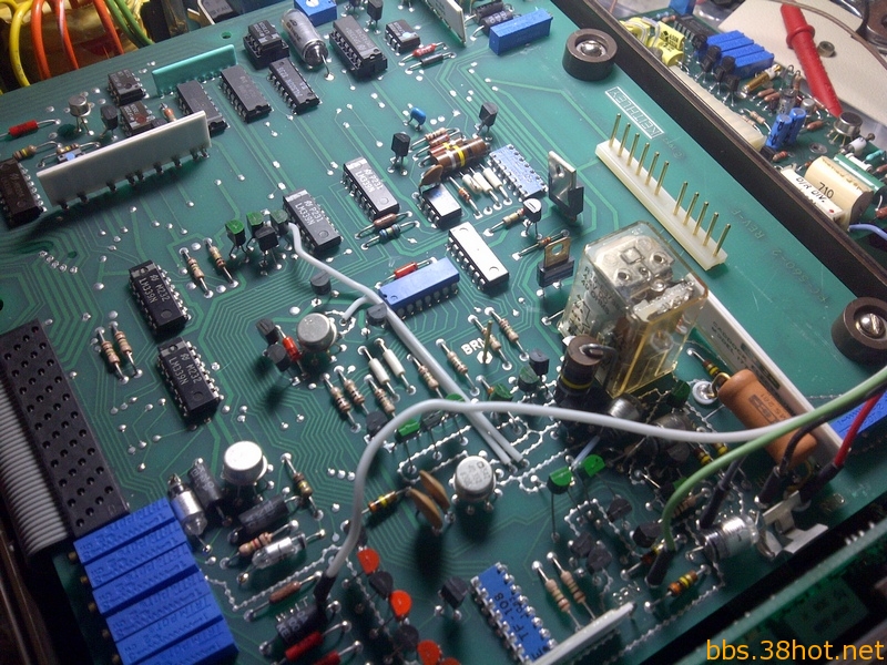

ketihley 192 6位半万用表前几天搞了一台,拿到手测试DC电压高出1v ,测试电阻低很多,不知道咋回事,调整都不管用,测试基准电压都正常,后来我拔掉交流板子,在测试DC 电阻档都正确了。上图请老师帮给看看,这个交流板子调整校准资料就有找张图,洋文也看不太懂,求救!!!看图:

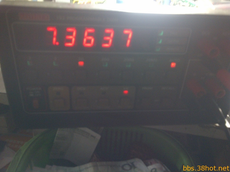

拆交流板测试图:

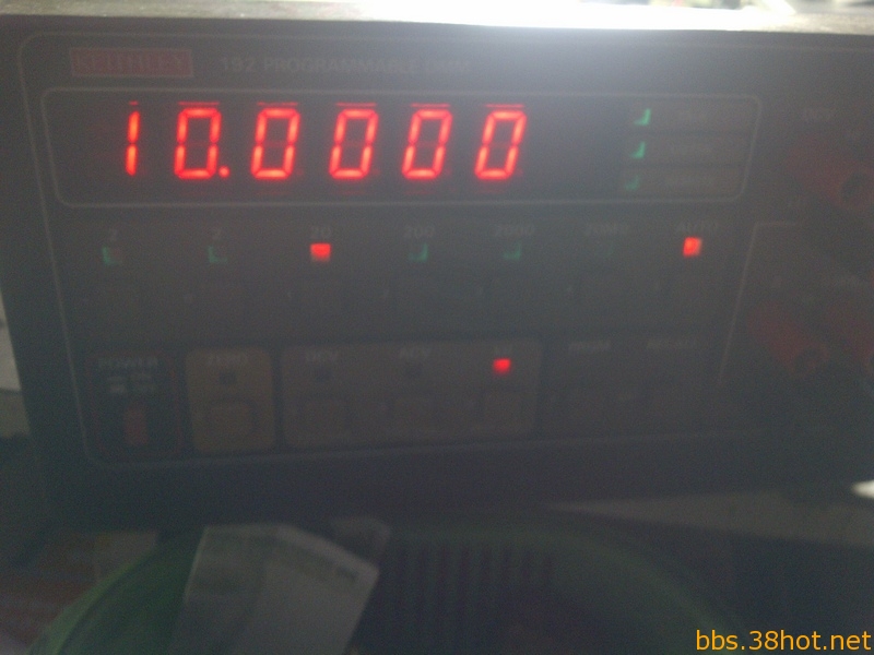

拔掉交流卡测试正确图:

检测输入输出的线路是否哪个地方短路了。。。。三极管 继电器

谁手里有交流版块调整说明给个链接也行呵呵
