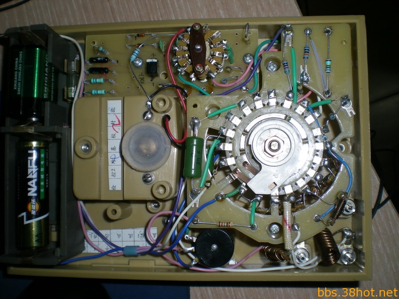

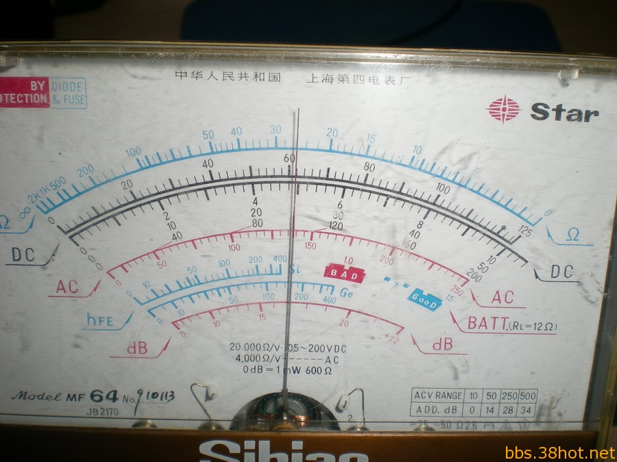

MF64万用表,测量2.5K 0.01%的电阻是这个样子,如何调整精度?表里原来小板上件焊接的非常乱,整理了下,手头有合适的就按原参数顺手换了下。换完没什么变化,精度还老样子。6.3V 10UF的电容换了个 10UF的钽电容进去 。这个更可靠,损耗和品质因数漏电等比原来的电解高几个数量级,当然再也不怕失效了,现在的样子是测量总是有大概一个指针那么大的误差,压不到线的。

电池电压是够的15V的是15.93V 1.5V是1.552V.不是电压不足造成,虽然误差不是很大,但想知道调整方法。
这个表在国产指针里算是不错了,至少比现在产的47好很多,装配工艺不好,非常不好,固定转盘的铜螺丝帽都掉下来了,我拆开才发现的。弹簧片太硬,手感不柔和。元件随意装,不规整。我见过同样的这个表里面至少有两种以上的工艺,连件都是不同的。
 楼主| 发表于 2012-12-23 16:16:41 | 显示全部楼层
我知道换串联到表头的那个电阻可以改变指针的范围,如果可以想换成个高精度可调,或是电阻串联可调,那样就可以随时调整了,毕竟磁铁是缓慢退磁的。

发表于 2012-12-23 19:09:13 | 显示全部楼层
所有档位的基础都是50微安档。
电阻档的精度是2.5%,是指“使用弧长的2.5%”。你现在示值偏中间,允许误差是一半弧长的2.5%,即电压/电流刻度的最小刻度的一半多一点。从图上看你测的并没有超差。
如果依据电阻档去调表头回路,完全得不偿失,一动别的档就乱了,而且2.5k的指示压线了,别的电阻刻度也未必压线。
指针表的电阻档,从设计上就不准,没必要追求精度。只要直流50微安档准,这个表就是好的,剩下的都是电阻问题。
50微安的稳定电流很容易获得,1.5V电池 + 20k电阻+20k可调电阻串联起来,再串一个数字表就好了。

万能表的精度,只能调整它的基本量程的精度,其余各档就要靠分流电阻(电流档)、分压电阻(电压档)的准确性来保证了,电阻档要靠标准电阻的精度保证。
先校准基本的电流档的精度,然后再调整最低电压档的精度。其余的档位不正确时,只能更换该档的分流、分压电阻来校准。电阻档是不能调整精度的,精度不够,只能更换该档的标准电阻。注意电阻档测试时,必须要保证电池的电压足够稳定。否则短路表笔时,因此时放电电流较大(特别是R*1档),当测量电阻时,测量电流会减小,(譬如R*1档,表笔短路时,电池输出电流大约100mA略多,测量跟中心电阻值一样的电阻时,电流就只有一半大小,也就是50mA略多),如果此时电池实际输出电压略高,则标准电阻上的分压也会略高,则测量的电阻值也就不准确了(测量结果偏小)。

误差在说明书之内,没有必要调整。
指针表的原理并不复杂,弄懂原理之后怎么调都是可以的,但是不要给予太大希望,实际操作会很麻烦的,仅仅就电阻一项来说,满足楼主的要求势必要换掉许多。如果全面的考虑,表头、其中的可调元件、也许还有电容、甚至插座.......,这些都会制约仪表精度的。
发表于 2012-12-24 19:34:59 | 显示全部楼层
没必要调了,这是表头的线性问题,通常业余条件下是调不好的。如果能调到整数刻度刀刀准,这表的精度应该有一级表的级别了,相当于MF35万用表的精度。仅刀刀准这要求,我看得花100/200元。[s:33] [s:22]
