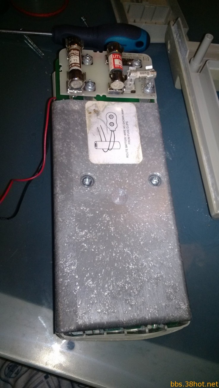

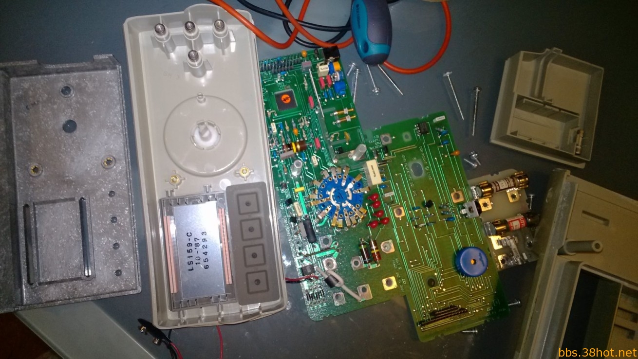

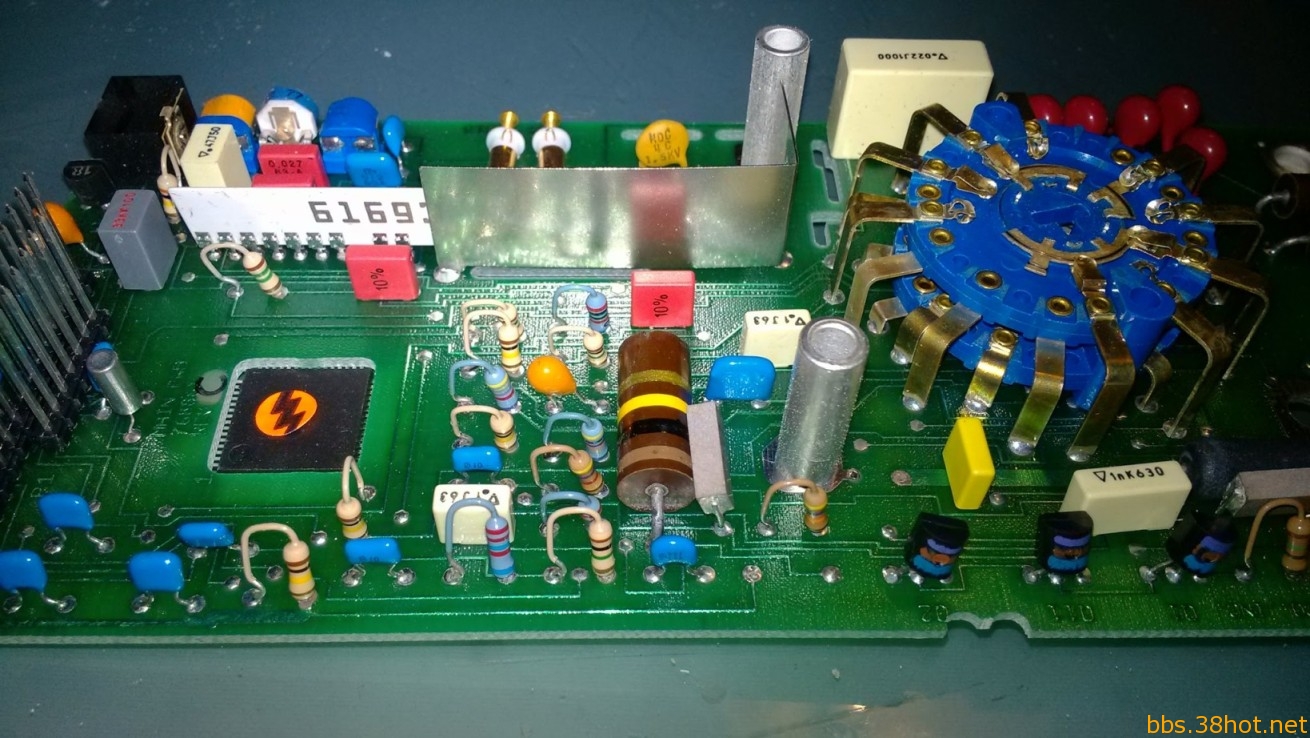

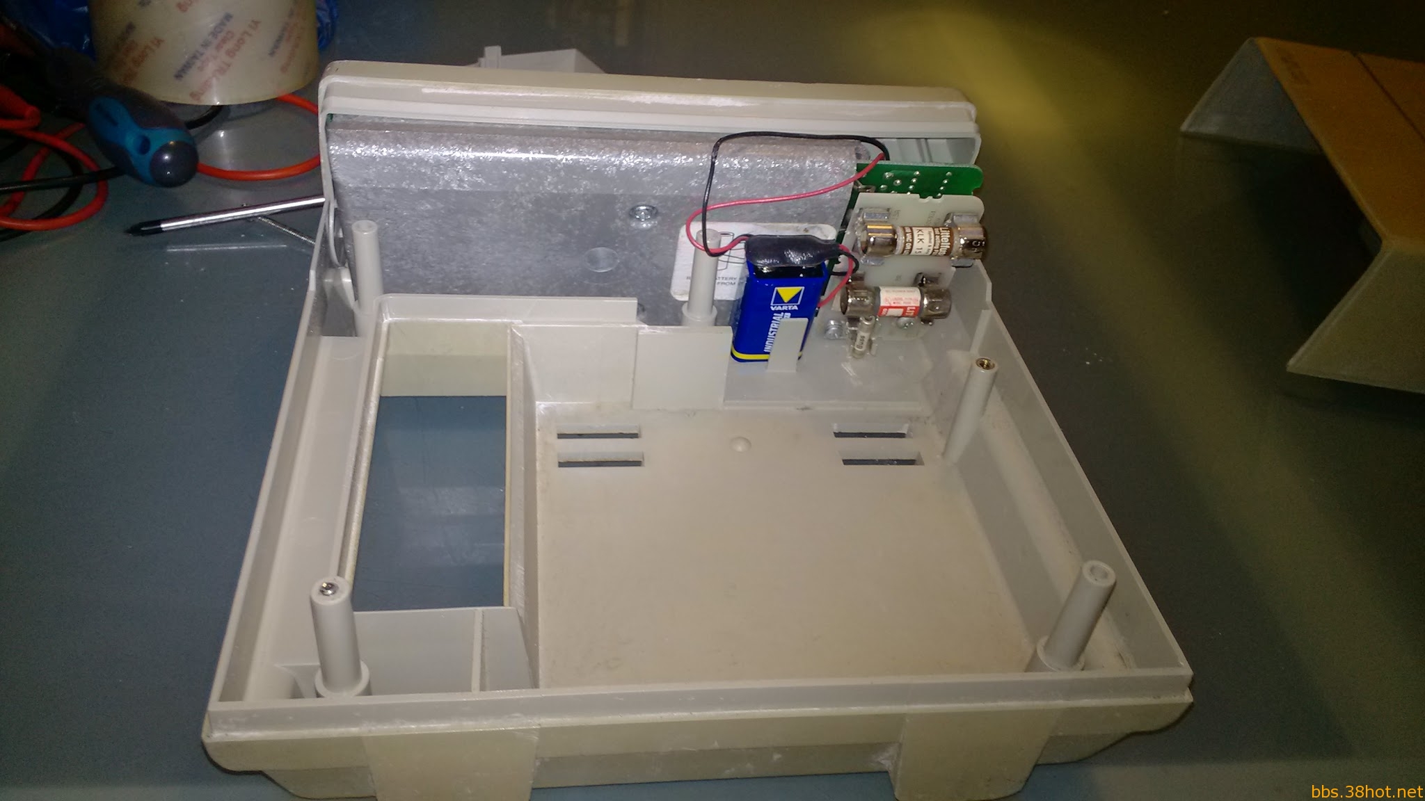

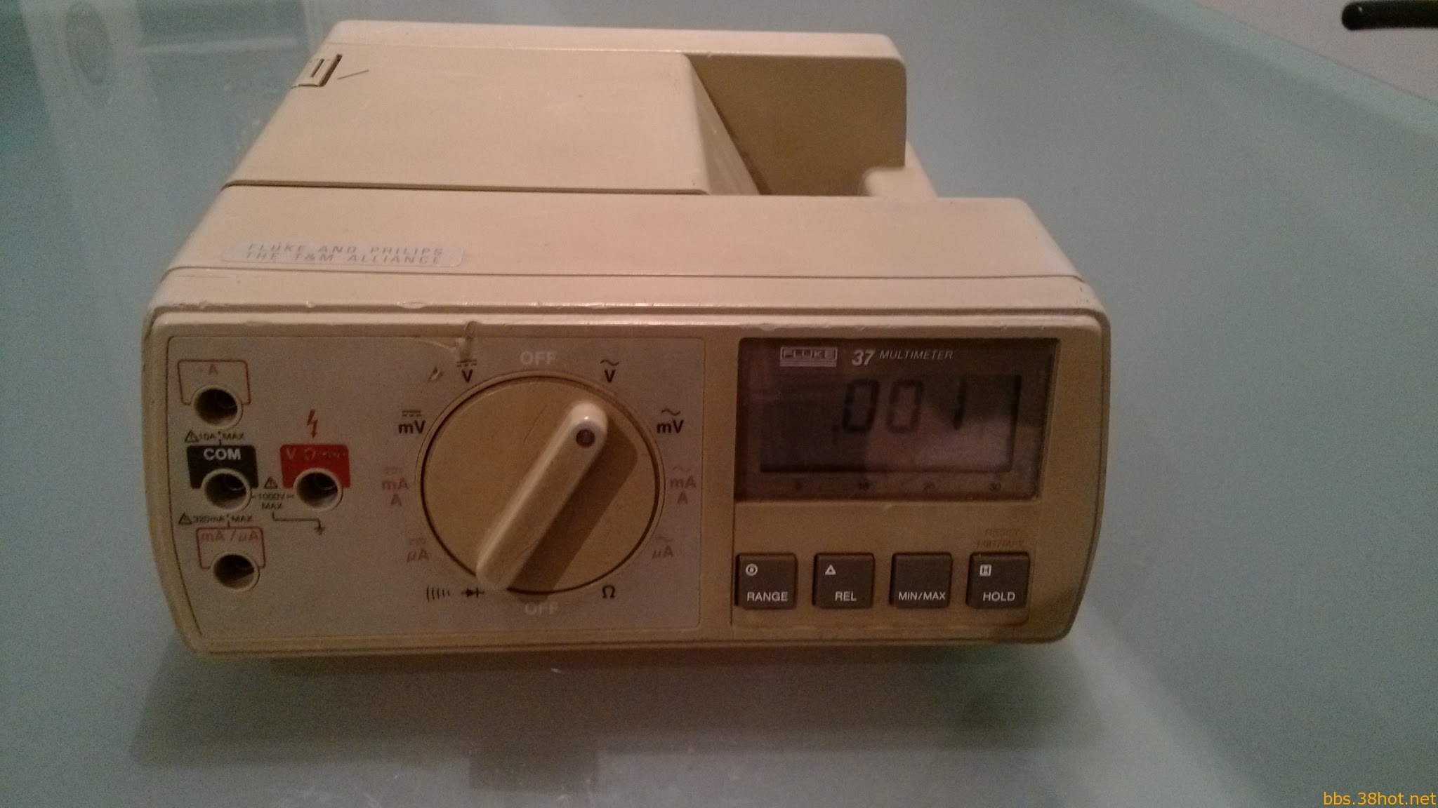

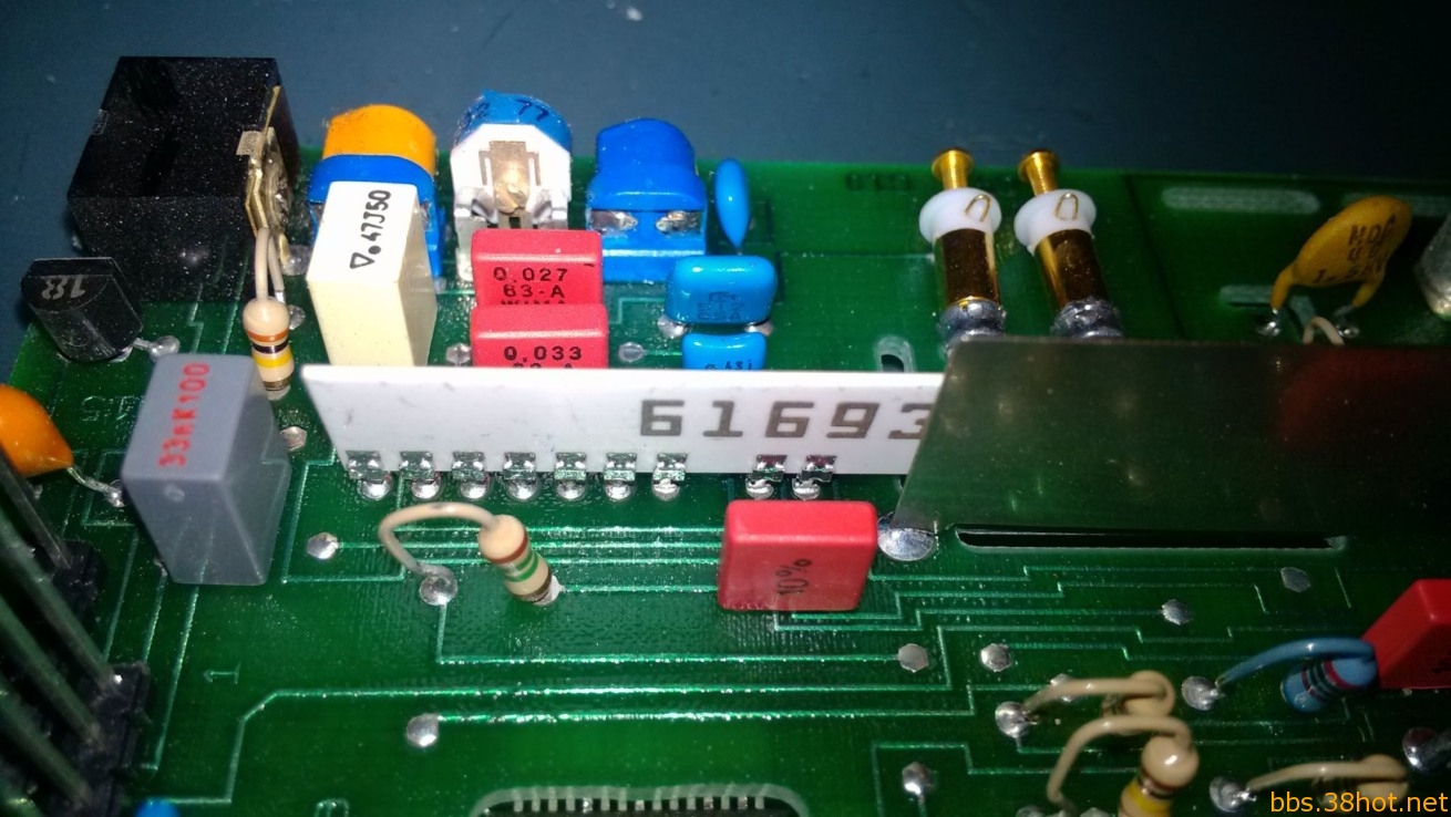

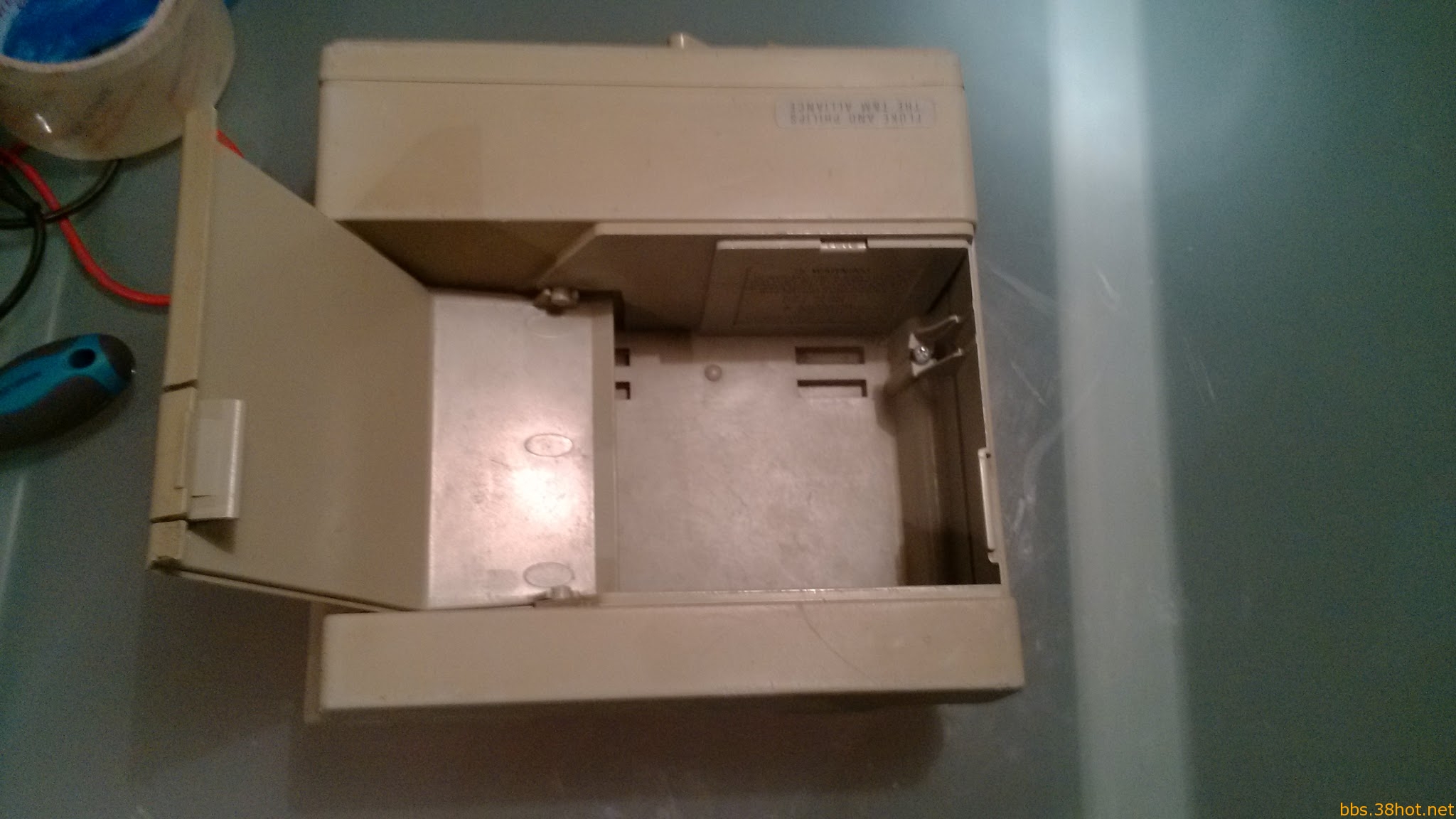

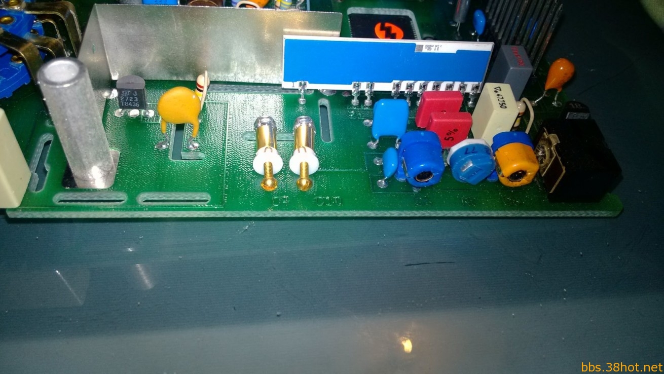

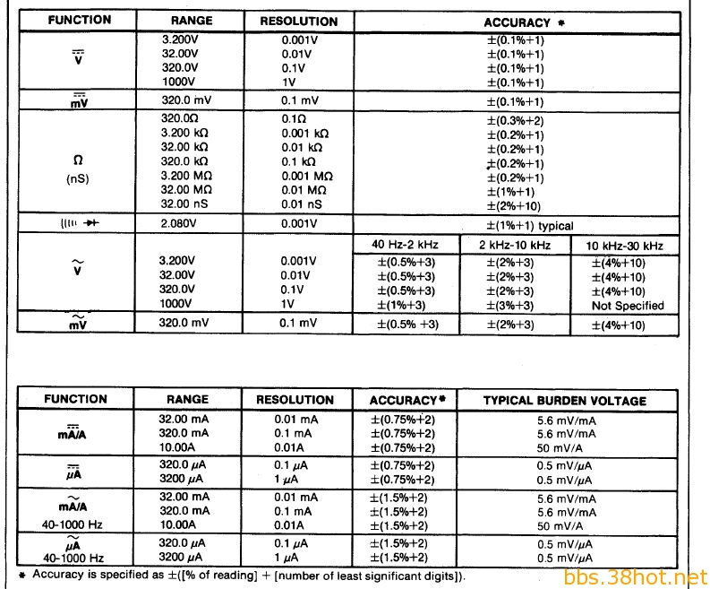

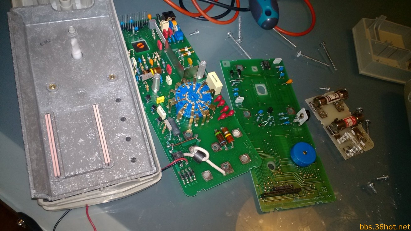

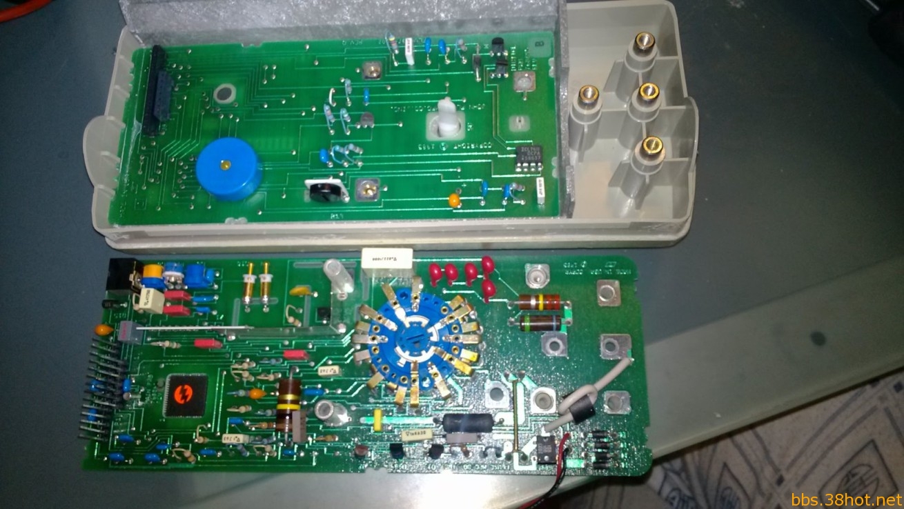

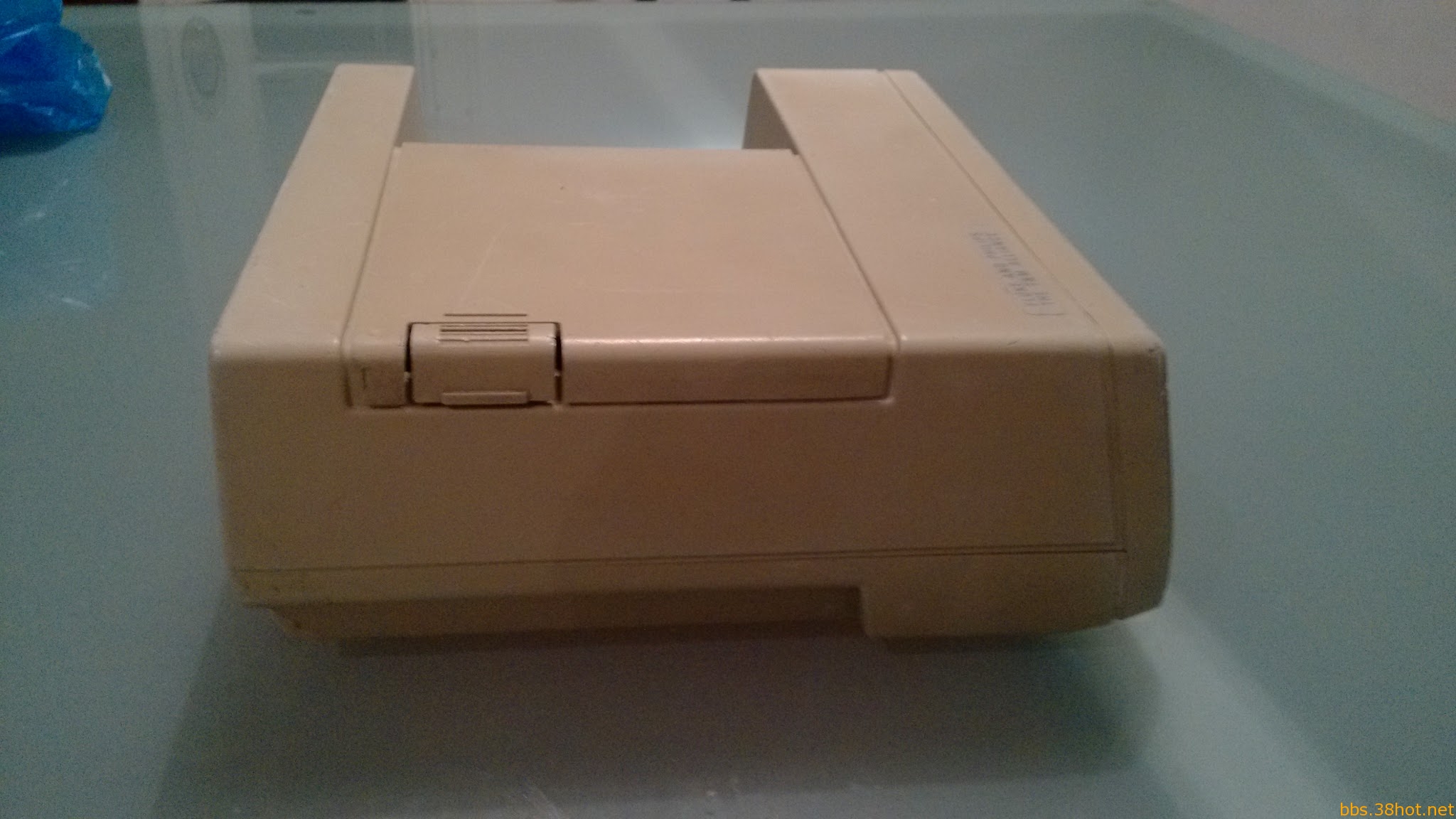

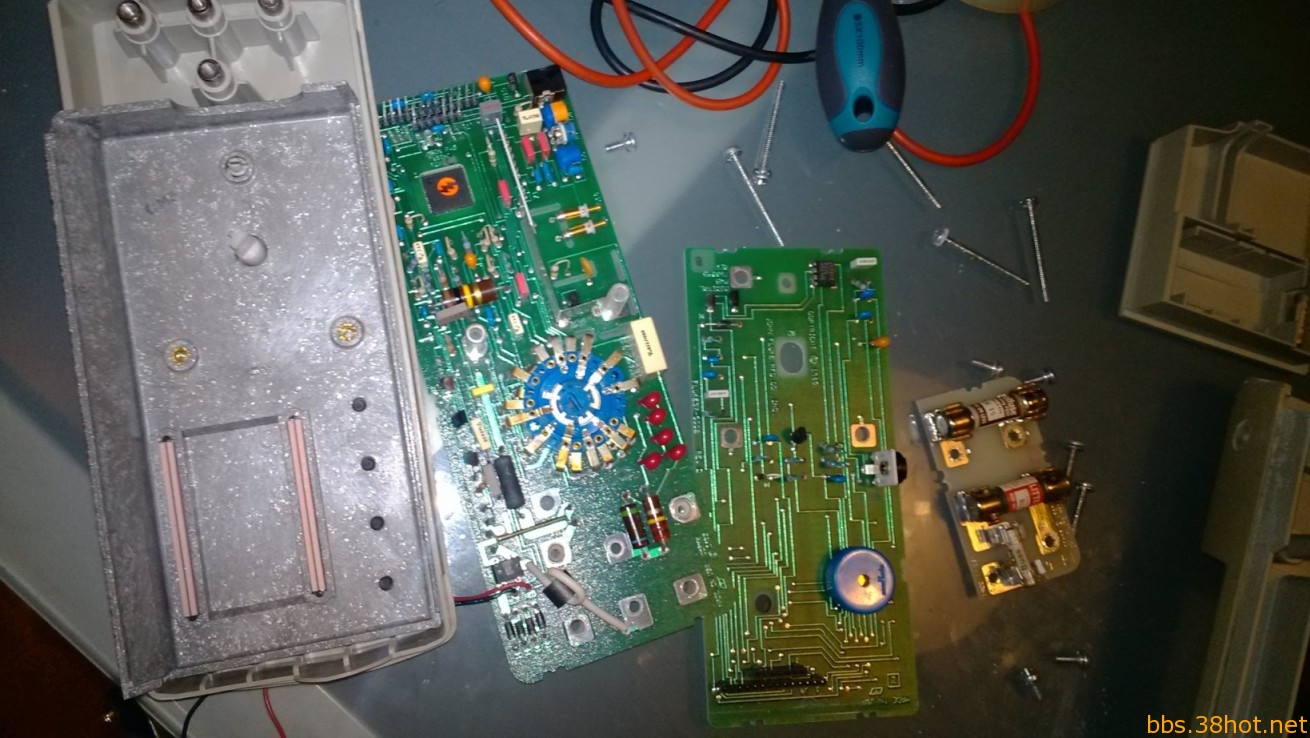

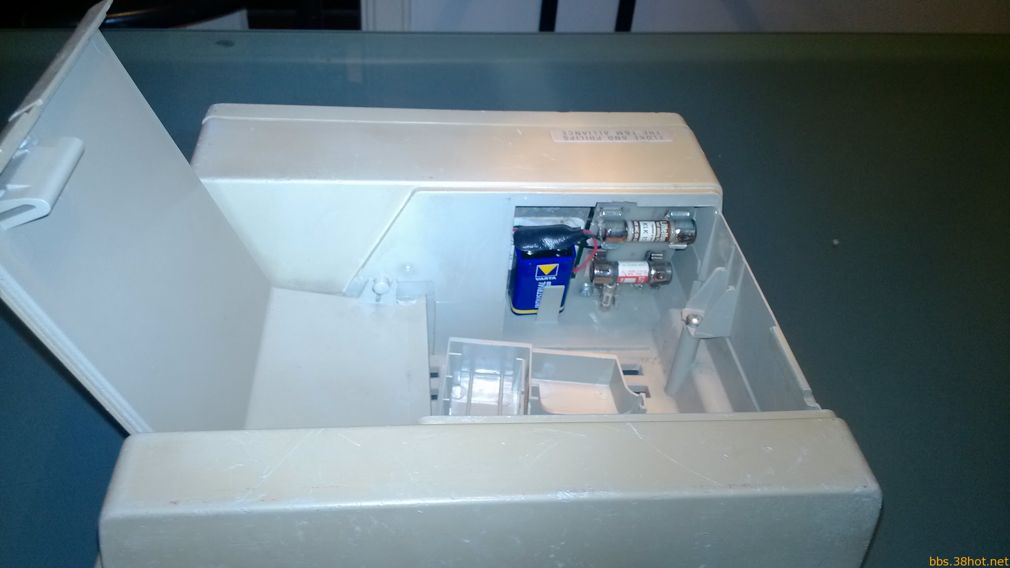

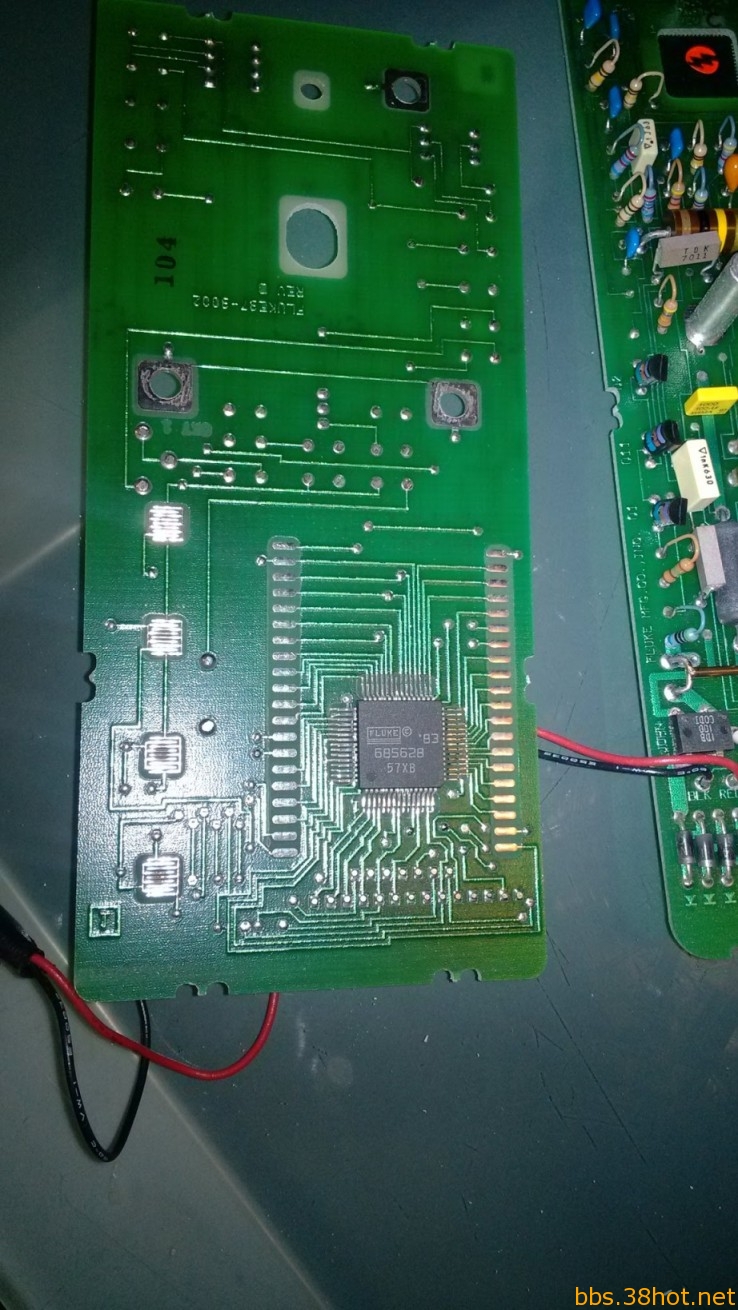

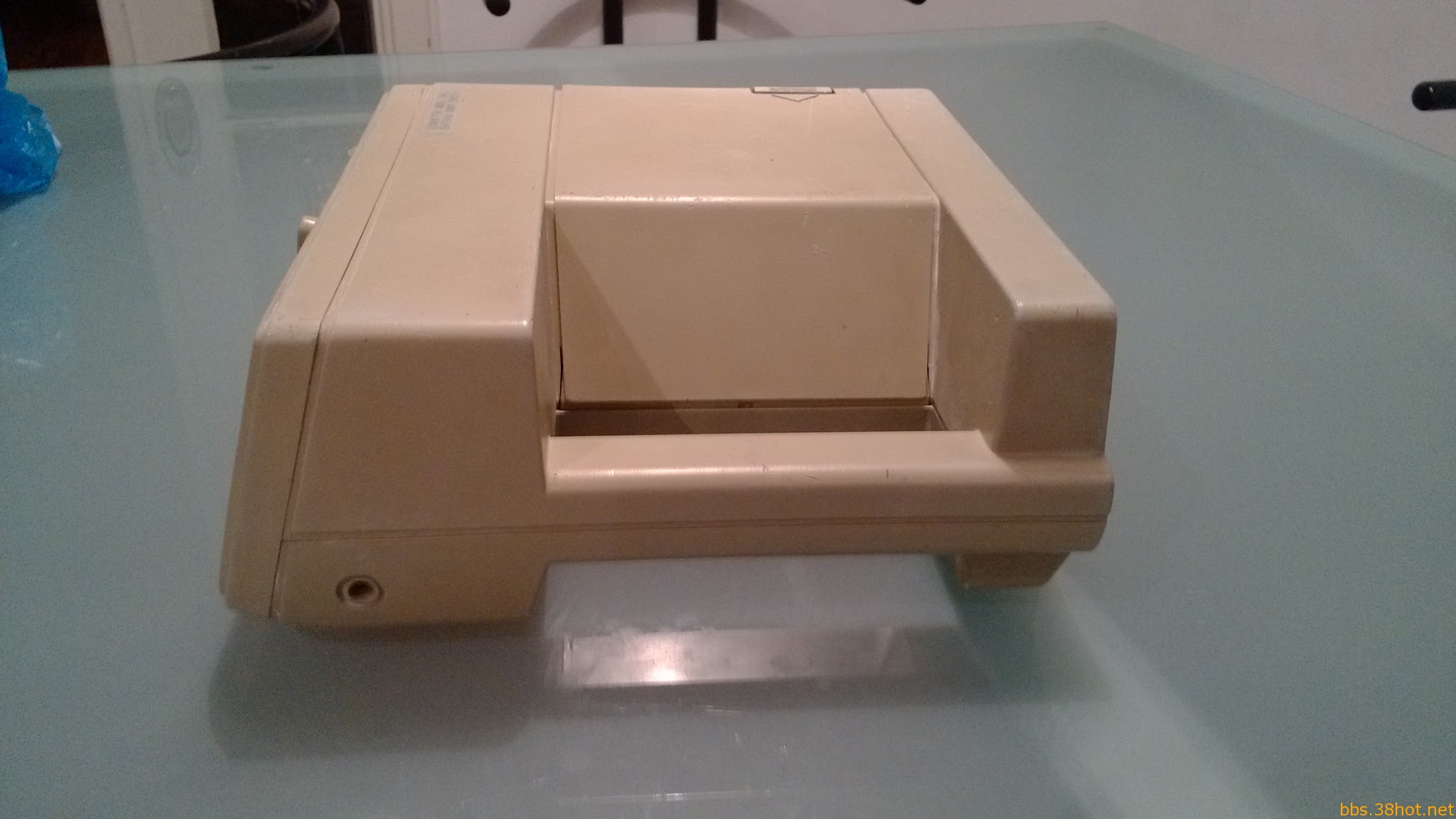

32欧收来玩的,价格不便宜,成色也一般,此表最大3200显示,速度和精度都一般,快30年的老货了,精度和189对比了一下还很好,维修手册只有ebay有人卖30美金,有了解这表校准的请赐教。看来某国内厂家把手持表做成台式并非始作俑者,fluke早有先例了,呵呵。

发表于 2012-12-22 19:44:54 | 显示全部楼层
看结构和25、27类似

厉害,把73系列转过来就成了37系列卖
发表于 2012-12-22 20:21:56 | 显示全部楼层
思路一样,工艺区别太大了

这表里面的线路和我的8025A很像啊。。。[s:31]

 楼主| 发表于 2012-12-22 21:11:52 | 显示全部楼层
看了一下fluke 27的手册,的确是非常的相似,校准电阻电容的编号都是一样的
发表于 2012-12-22 21:49:27 | 显示全部楼层
回 天津飞达 的帖子
这个芯片和 73不一样吧?我看fluke7x系好像是68开头的芯片

 楼主| 发表于 2012-12-22 22:10:20 | 显示全部楼层
https://bbs.38hot.net/read-htm-tid-1238.html
这里有27的拆解,板子基本一样

发表于 2012-12-27 12:09:54 | 显示全部楼层
看了两遍照片才看懂,貌似这不是楼主改造的吧,楼主只是拆解

发表于 2013-2-6 10:55:10 | 显示全部楼层
呵呵 不像是做成台表,倒像是把手持表和工具箱合二为一了!
发表于 2013-2-21 21:27:41 | 显示全部楼层
回 麦蓝 的帖子
麦蓝:看了两遍照片才看懂,貌似这不是楼主改造的吧,楼主只是拆解
 (2012-12-27  12:09)
同意,就是那么设计的
