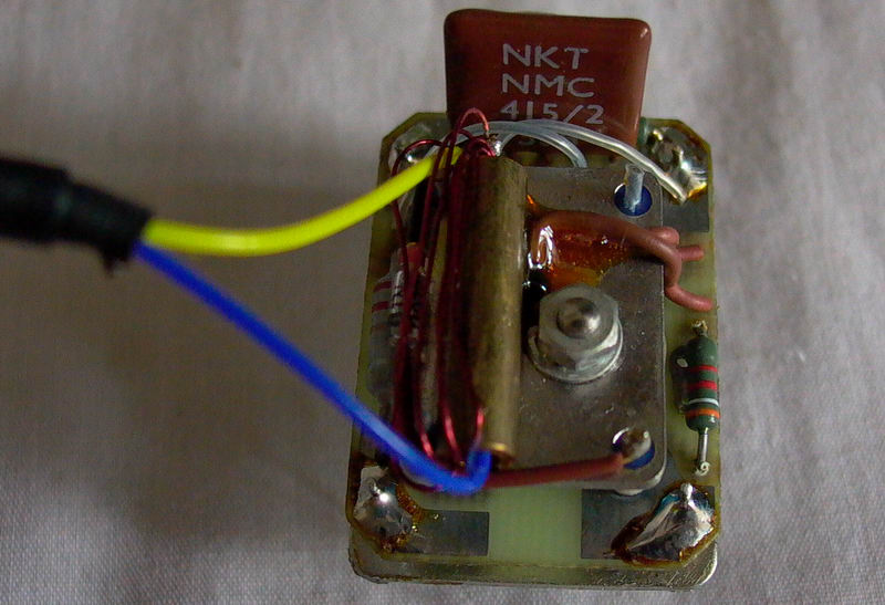

外观不错,大小为3.5X2.5X2.5

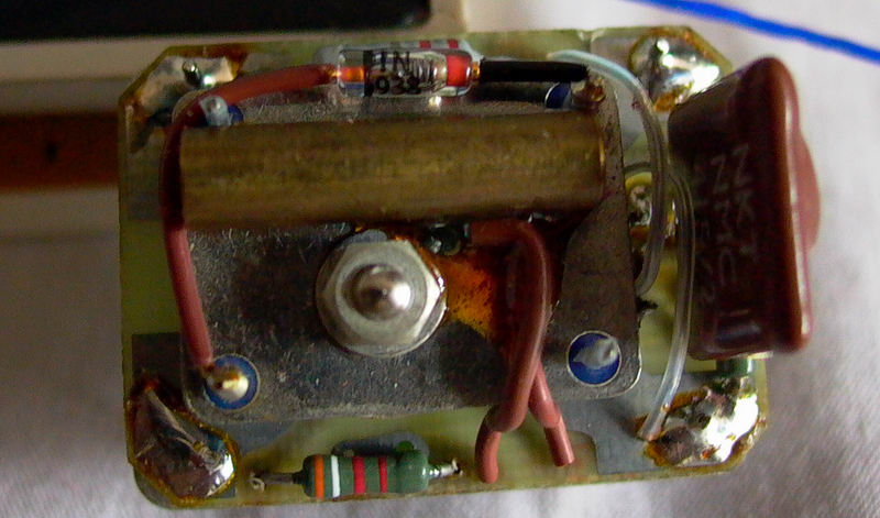

内部,一眼就看到一齐纳......1N938

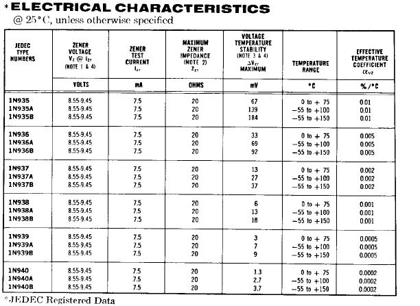

这是这个齐纳的数据
看到铜管(好像不是金属,见下诉)里绕了6圈漆包线,好奇^_^拆......

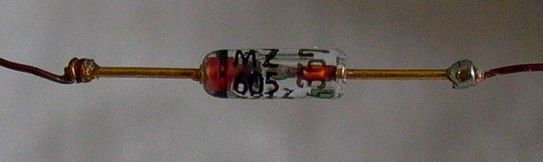

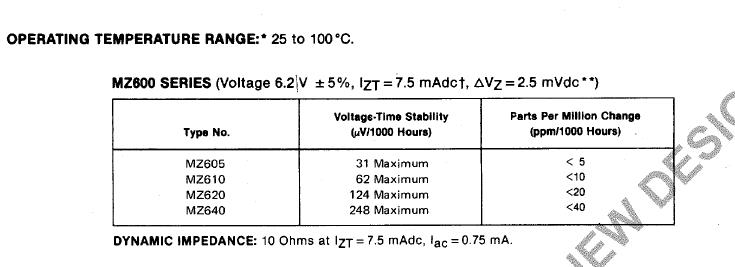

竟出了个这个齐纳......MZ605[s:30],但为何引脚没有绝缘[s:50],是不是外面不是金属套,没试.
这是MZ605的数据,这管还真强[s:31],想想会不会是263里的齐纳呀^_^

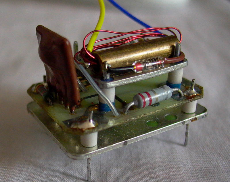

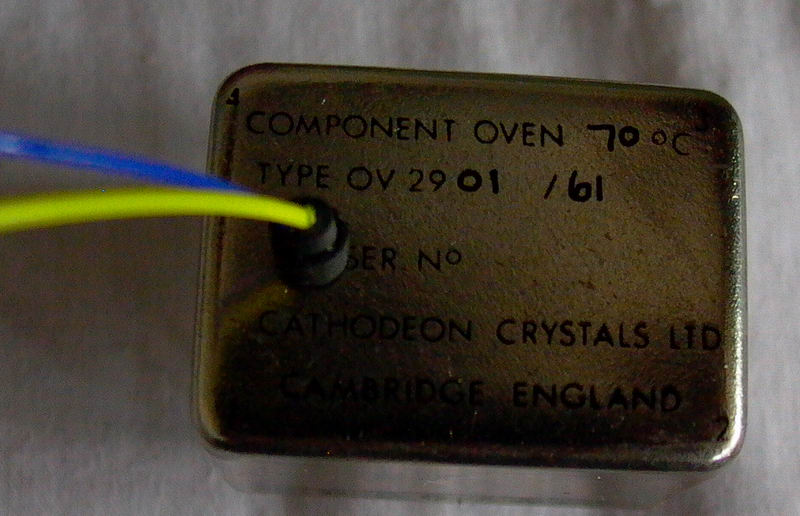

剩下的是恒温的组件了,没有再往下拆,准备还用呢,拆坏就不好玩了^_^
这是大概引脚图
这表用两个齐纳,还真的不错,可惜被豪华车(脚踏三轮)主[s:72]给宰了[s:84]

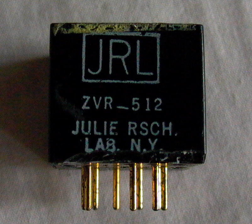

接下来拆这个JRL的高压REF,无奈是易碎品,撬了两下就碎了一边,不敢再动了,慢慢找资料吧^_^

发表于 2009-5-10 08:39:32 | 显示全部楼层
没看到加热部分。是哪里呢
发表于 2009-7-13 16:09:11 | 显示全部楼层
搞不懂干吗用两个齐纳,到底那个是工作基准?
那个JRL高压基准里面好像是电子管。
