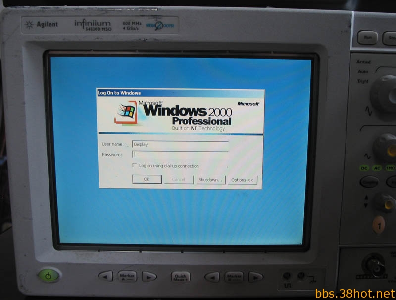

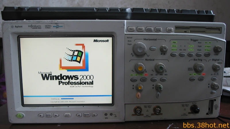

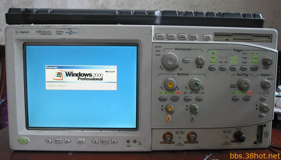

自已碰运气  碰了1个小时也没碰对密码  进不去系统   难道又要当坏机售了
请教大家密码会是多少?

重装WIN2000的系统眯就可以咯!!!!!!!!!!
又或者送我来装就好了!

想过了 重装就没有原来的软件了 一样是完蛋
我还有台更高级的13G 40GS 的机振坏硬盘 能找个硬盘重装吗?

这个可以像电脑那样PE启动删除密码的吧?

先试一下这几个用户名不输入密码 administrator Administrator admin Admin;搞不好是没有密码的;
还是不行的话可以想办法删除系统盘下 winnt\\system32\\config\\sam文件,就可以用管理员身份登录(删除之前备份一下)
发表于 2012-12-22 14:10:47 | 显示全部楼层
找一张winxppe的盘,放光驱里面,启动设置成光盘启动。启动后看到9个选项,选2000密码破解,进去后,找到你要的用户名,看一下选项,有一向是设置成空。执行成功后,拿掉光盘,重新设置硬盘优先启动,这个时候,密码是空了,直接回车就可以登录了
