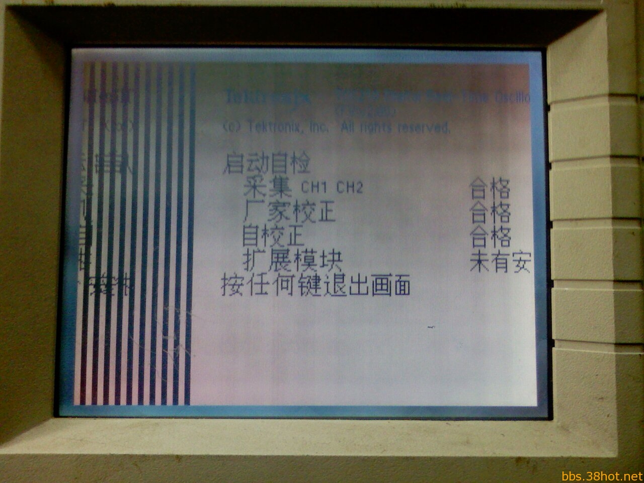

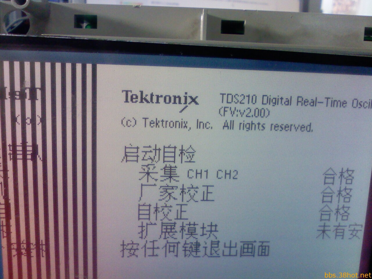

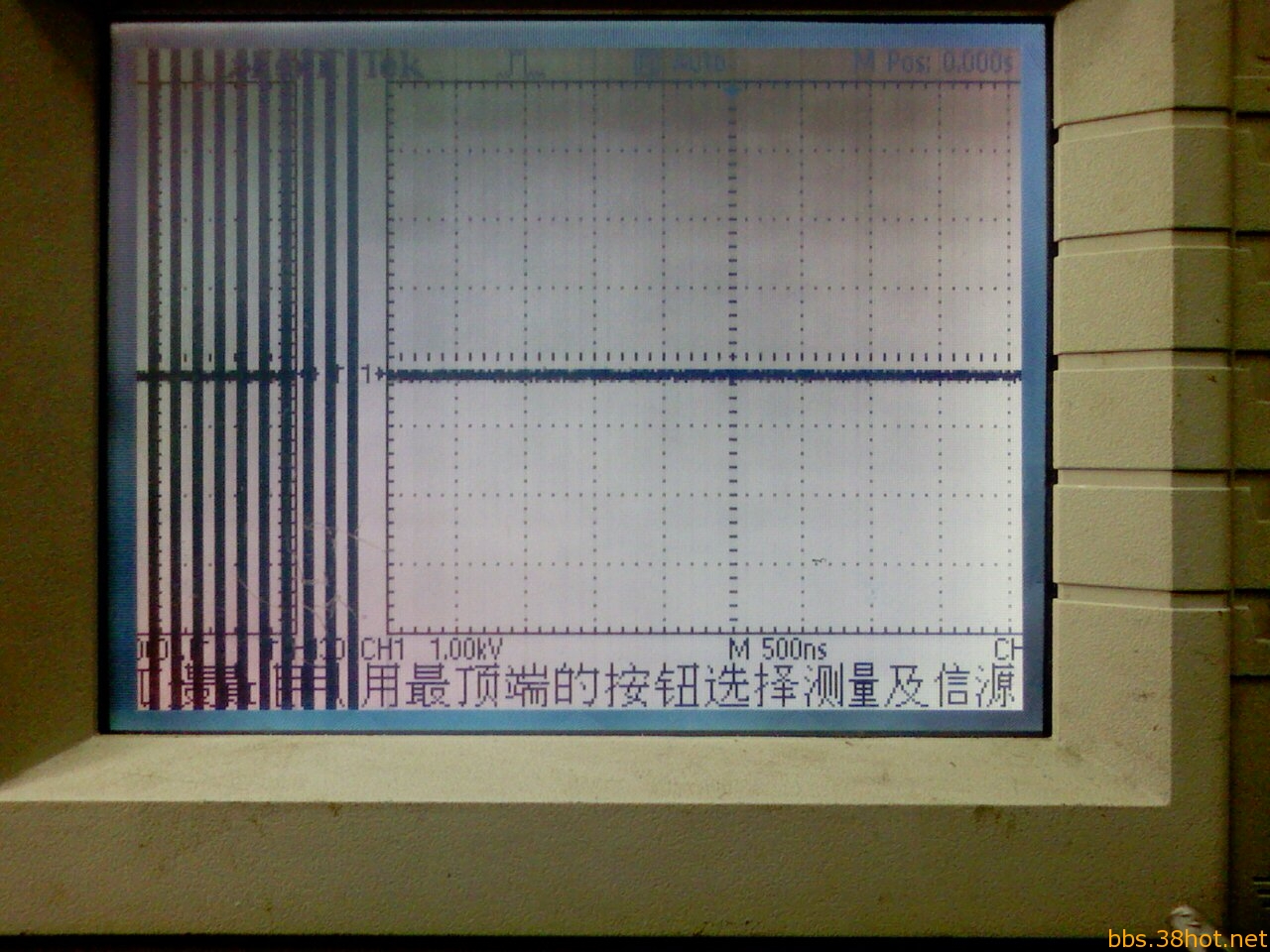

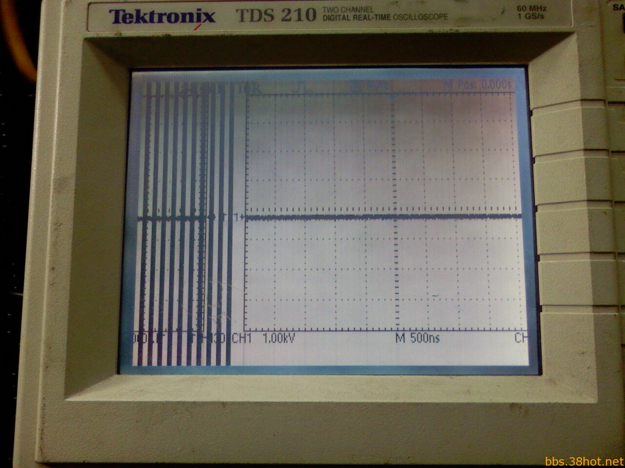

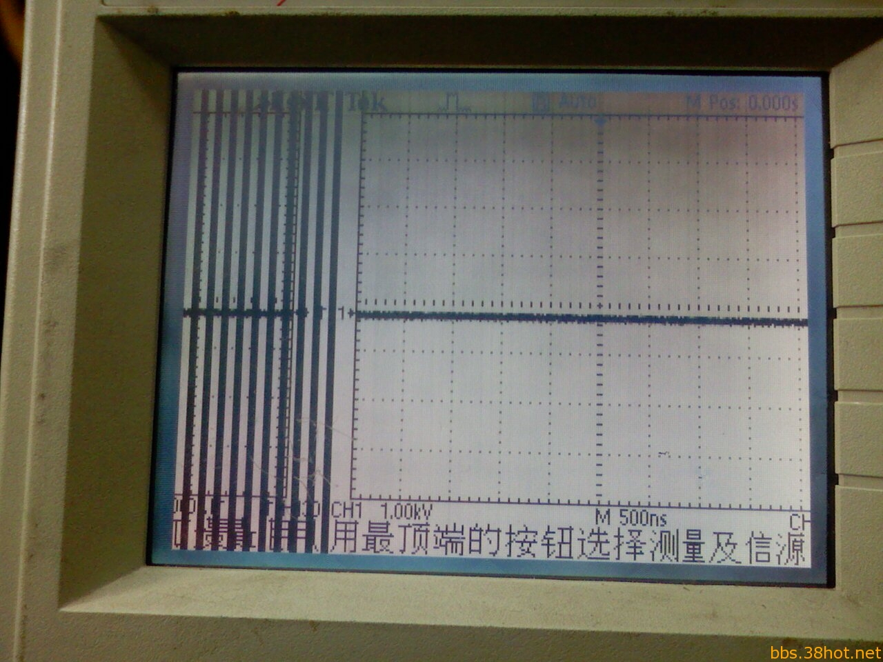

一示波器如图
屏幕假设如果能调节往左移动应该全部正常 测试信号波形基本正常 开机好久还算相对稳定 也未见继续恶化

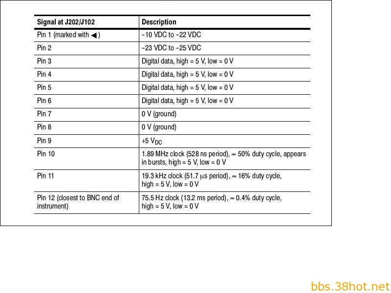

根据维修手册测量
pin11 pin12 电压基本正常 波形杂乱 频率也不对 pin13好像频率基本对 有波形但没有参照也知对不对 pin3-4-5-6 标称5v 测量4.65V 偏低

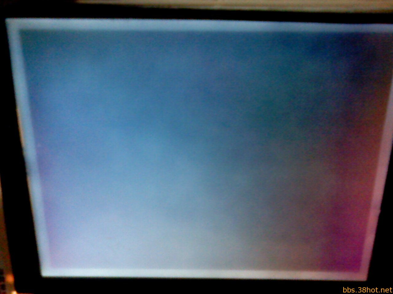

貌似屏幕没有坏 如图:开机启动过程中在自检过程中显示反黑白屏貌似正常
不知如何下手 显示屏?显存?虚焊?电源电容器不良?软件?高手们支招会诊看看~!!!!感谢!

显示屏坏了,换个就好,我有,QQ308242610

估计是屏坏了,买一个屏才4百来块钱。

我的TDS210是199*年买的,(内部的元件有96字样,可能是97年买的),用到现在。
4年前屏的偏振片坏了,融化脱离,看不清了。
用不干胶清除剂洗掉,换上了电脑城买的偏振片,好了,不过变成浅蓝/白了。
今年又有问题,现象是刚开机,图像有拖影,十多分钟后正常。
换掉电源板的所有电解,不行;
换掉屏上的3个电解,好了。
现在觉得灯管不行了,亮度很久才能上来,等有空了换成LED背光试一下。

原来的屏幕拆开发现屏幕排线cof附件裂了一点 买了块屏幕 300¥ 好了 谢谢大家....
