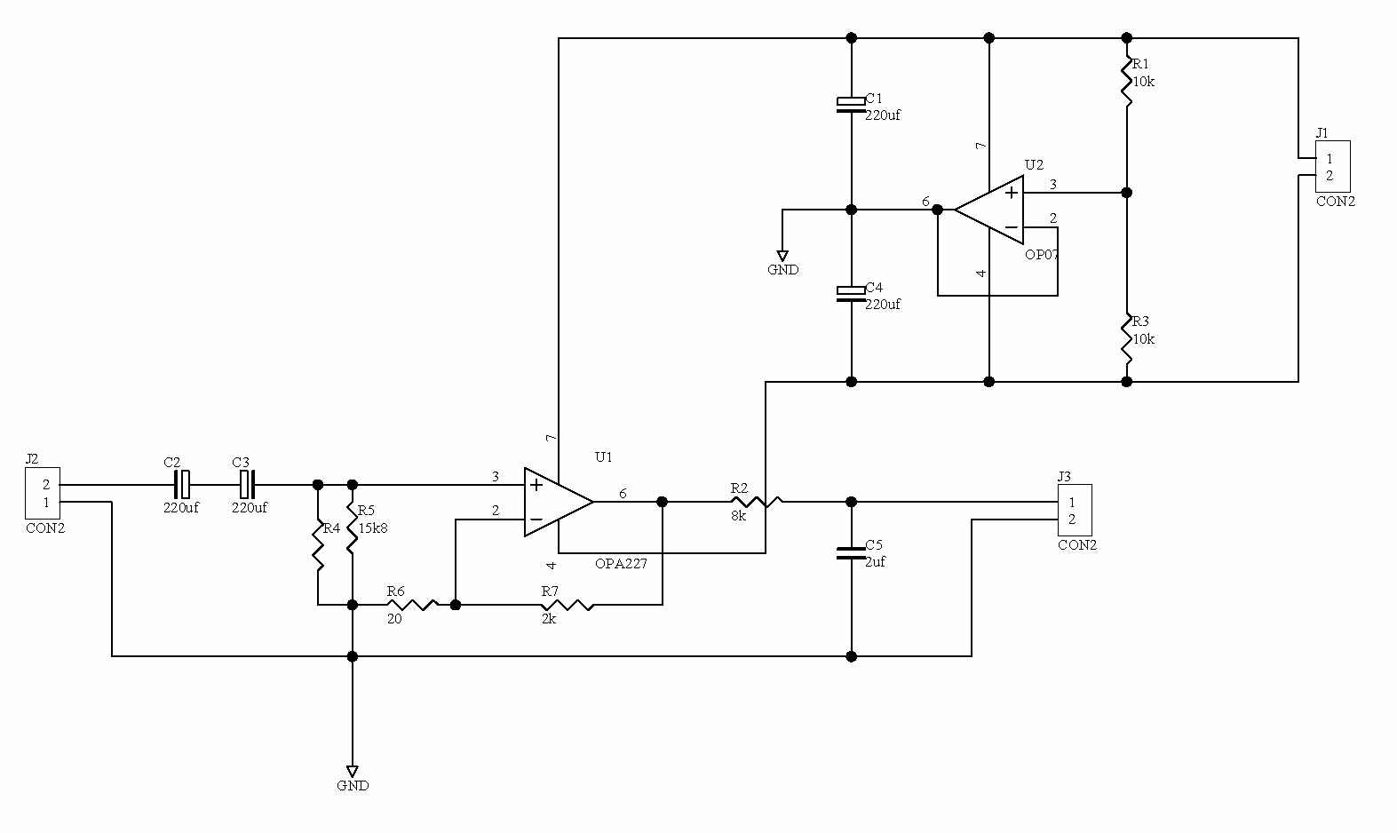

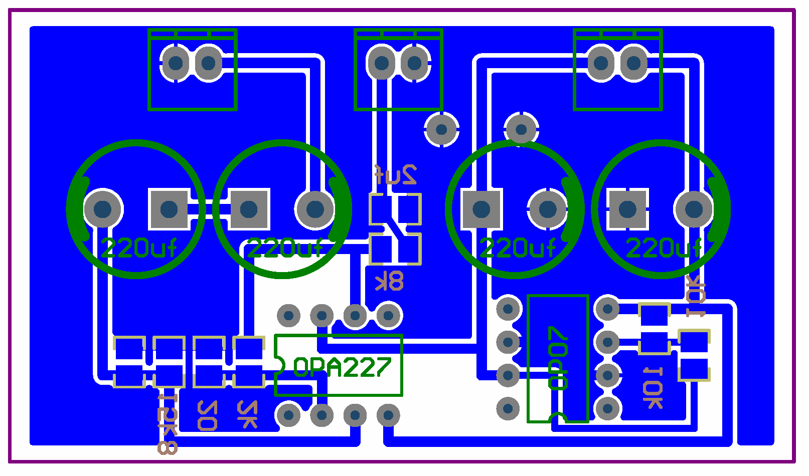

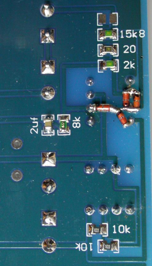

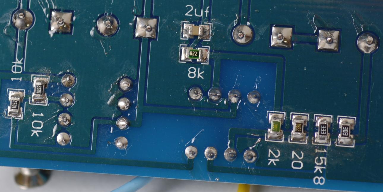

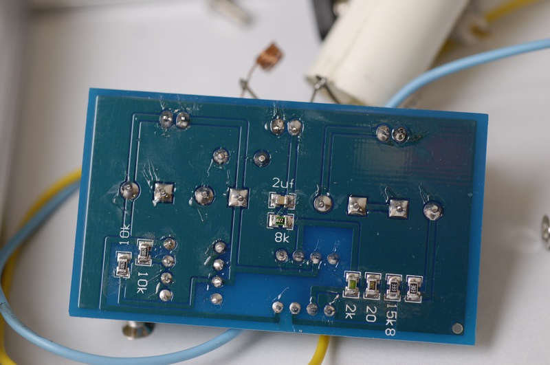

一直想测试我们做的基准的低频噪音,范围在0.5Hz-10Hz对于万用表读数的稳定性影响最大,所以我们只测试这部分。但由于一般示波器灵敏度只有2mV,对于一般在微伏级别的电压基准根本没能力看到。所以就需要一个低噪音的放大器。我根据手上的零件。选用的ti 的OPA227,具有超低噪音3nV√Hz,极高的共模抑制比-138dB,极低的输入电流10nA。非常适合。其最低电源电压可以工作在+-2.5V,所以一个9V 的电池就可以。静态电流也不大,仅仅4mA不到。今天有空就把PCB画了出来。已经交付工厂制作。等出来后再写报告。附上原理图跟PCB图。原理图是100倍增益的。OP前面两个220uf反极串联做成一个110uf的无极电容,跟电阻15k8做成0.1Hz的高通滤波,OP输出的8k加2uf是低通滤波,滤除10Hz以上的信号。电源部分是用OP07做了一个虚地。

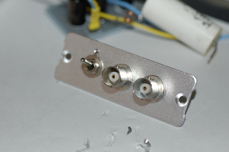

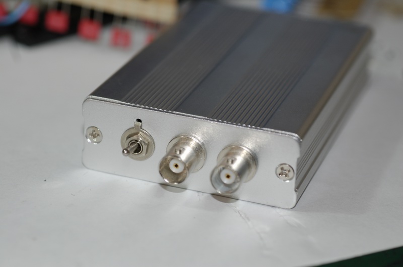

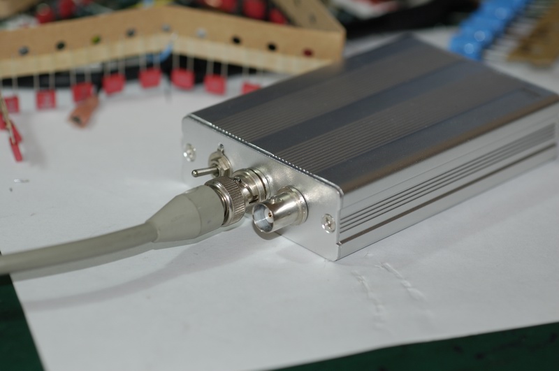

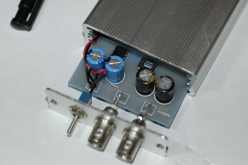

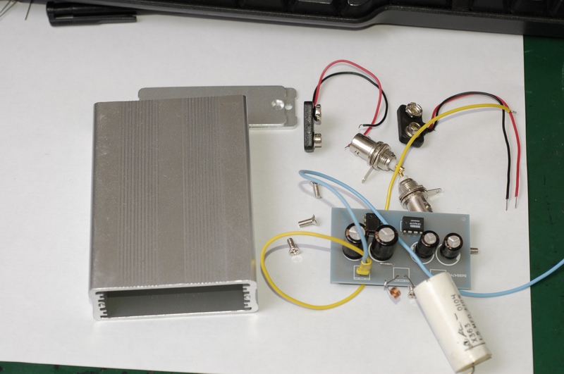

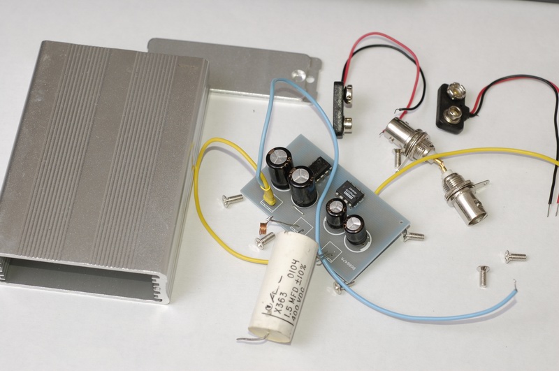

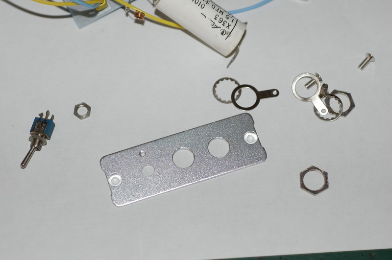

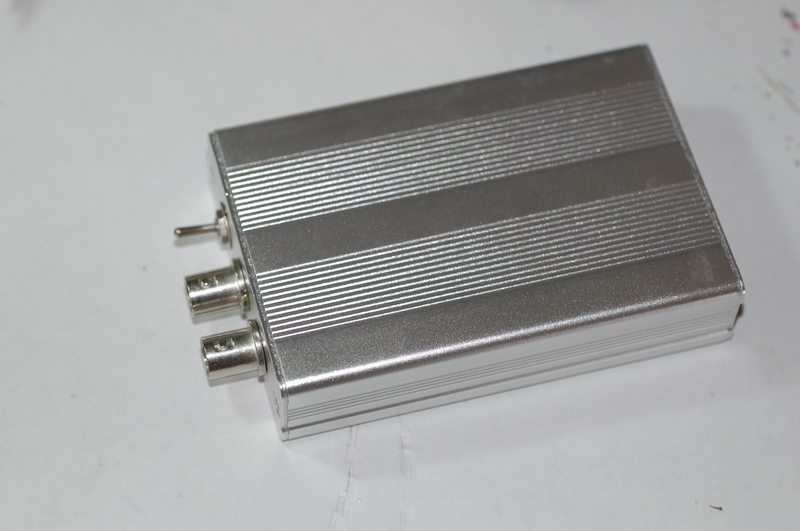

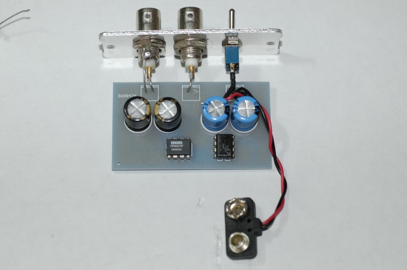

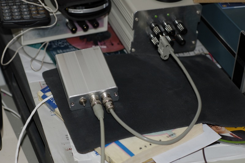

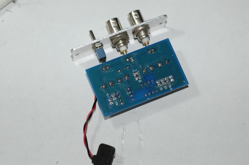

调整大小 _DSC2349.JPG 调整大小 _DSC2350.JPG 调整大小 _DSC2357.JPG 调整大小 _DSC2359.JPG 调整大小 _DSC2360.JPG 调整大小 _DSC2361.JPG 调整大小 _DSC2362.JPG 调整大小 _DSC2366.JPG     调整大小 _DSC2367.JPG 调整大小 _DSC2368.JPG 调整大小 _DSC2369.JPG 调整大小 _DSC2371.JPG 零件大图.jpg            总于完成了。
 楼主| 发表于 2009-5-6 23:20:03 | 显示全部楼层

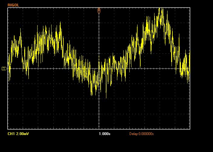

这次的确出现了失调电压过高的问题,要么加入调整电位器,要么就通电容耦合,好在示波器的输入端一般是1M 的阻抗,用一个1uf 的电容足够了。实际测试上信号发生器跟示波器看电平,-3dB带宽能在0.2Hz到50Hz。不错了。放大器本底噪音在示波器的最低可观范围内,所以不足影响观察。
测试了一下手上几个基准 的噪音。发觉还不错。
现在用的增益电阻是20K跟22欧。放大比例是909倍。

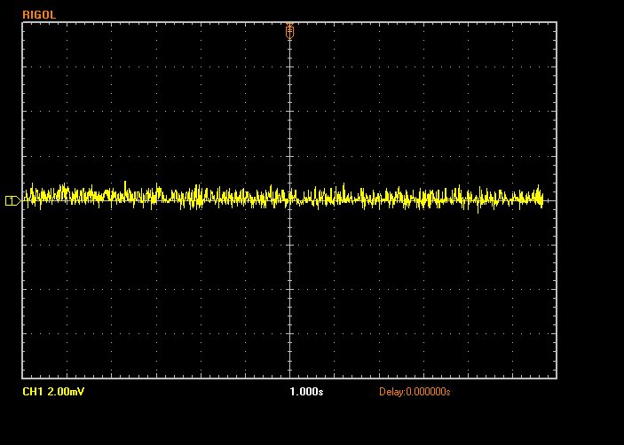

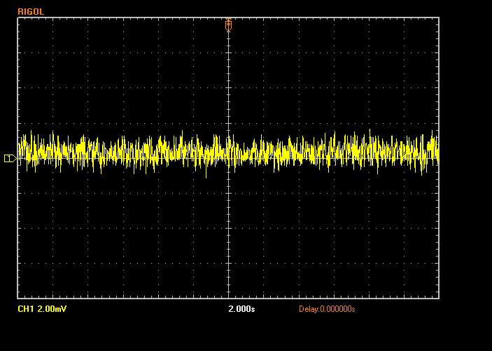

示波器短路输入端的噪音。 示波器短路.jpg 一般水平。

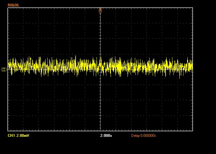

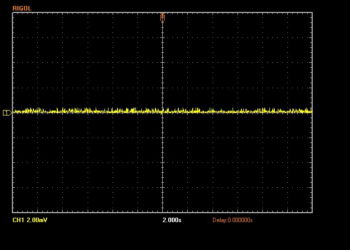

补充,从测试图上看,7V超级基准噪音有2uV,似乎大了些,因此也造成10V基准噪音不小能有2.6uVpp,这样就是0.1ppm rms,不小。
比较起来,731B的噪音有1.1uVpp,为0.04ppm rms,这个就比较理想。
TL431这样的基准,直观的知道了差异。
另外,感觉输入电解电容是噪音之一,可以用薄膜电容替代。我以前买过,是80uF的,体积也不太大。

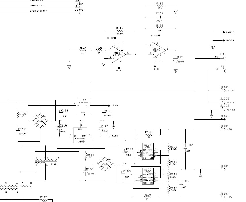

Keithley1801纳伏放大器电路图,供参考
Keithley 1801 线路图局部
Keithley 1801 线路图局部

 楼主| 发表于 2009-5-7 22:35:44 | 显示全部楼层
谢谢你的资料,纳伏放大更多的关键是在PCB,前面的低噪音JFET管子用LS844足够了?另外,我要做的是交流放大器,也不需要纳伏哪么低的量程。

那个不是纳伏表吧,好像是纳伏前置放大器电源部分

不过以我十多年对运放的经验楼主的电路有些欠缺之处:
1)低噪声,高倍率放大一般在输入阻抗不用很高的情况下都用反相放大,可以大大降低失调。
2)电解电容的低频噪声很大,因为漏电大。
其实象基准源之类的噪声已经非常小,要将它放大而不加入太多电路的噪声太难了

 楼主| 发表于 2009-5-15 17:07:18 | 显示全部楼层
引用第19楼weixsh于2009-05-15 13:28发表的  :
楼主此举思路清晰,可嘉!
谢谢你的意见。其实失调电压这个问题或者可以加强热屏蔽,这样短期温度稳定就可以了。甚至可以加入调整电位器,根据实际来调整。
电容电容的低频噪音?看来要实际测试才能知道影响多大了。以前没做过这么低频率的放大器。而且就算有噪音的话只好改用其他电容,或者在OP前面加一级FET放大了。

高通要放在预放后,

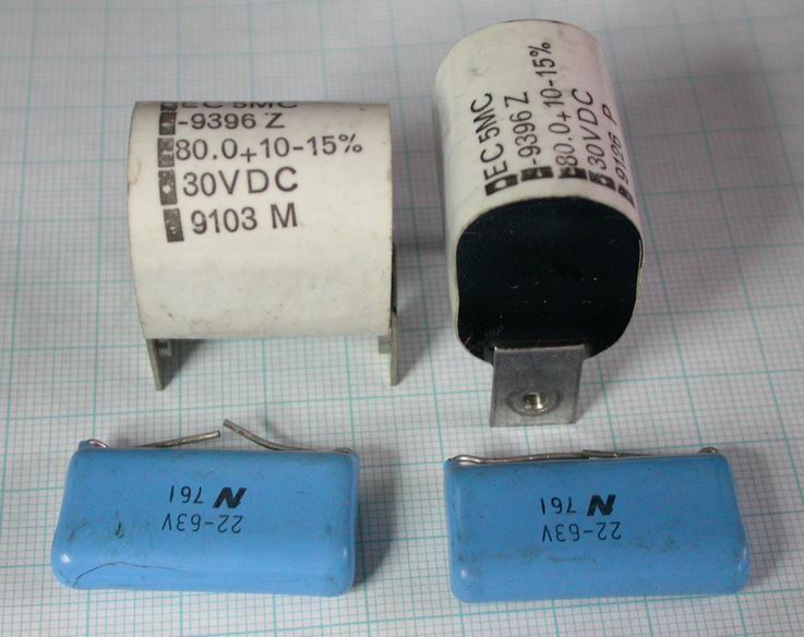

发表于 2009-9-27 08:28:45 | 显示全部楼层
昨天焊了板,总感觉这电路的输入部分不好搞:输入电阻太大的话,噪音就大,但电阻小的话电容就大,用电解的话恐怕冲击大,两个电容反串的话,一个电容的正向充电是靠另一个的反偏+反漏来完成的,当然可以加两个防反二极管来让反偏不超过0.7V。
找到两只80uF的薄膜电容,这东西漏电小,没有极化效应,噪音也小,打算把两个220uF的替换下来,就是体积稍大。加入用那个蓝色22uF的,就要4个并联了。

有没有测过直接短路放大器输入端时的噪声,也就是放大器自身的噪声?
发表于 2009-9-27 10:44:20 | 显示全部楼层
回 26楼(jackrao) 的帖子
楼主有测试啊,第一个图表就是。

发表于 2009-9-27 14:28:23 | 显示全部楼层
回 27楼(lymex) 的帖子
楼主写的“示波器短路输入端的噪音”,我不确定是短路放大器的输入,还是短路示波器的输入。
请楼主说明一下。
