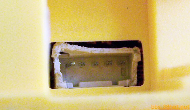

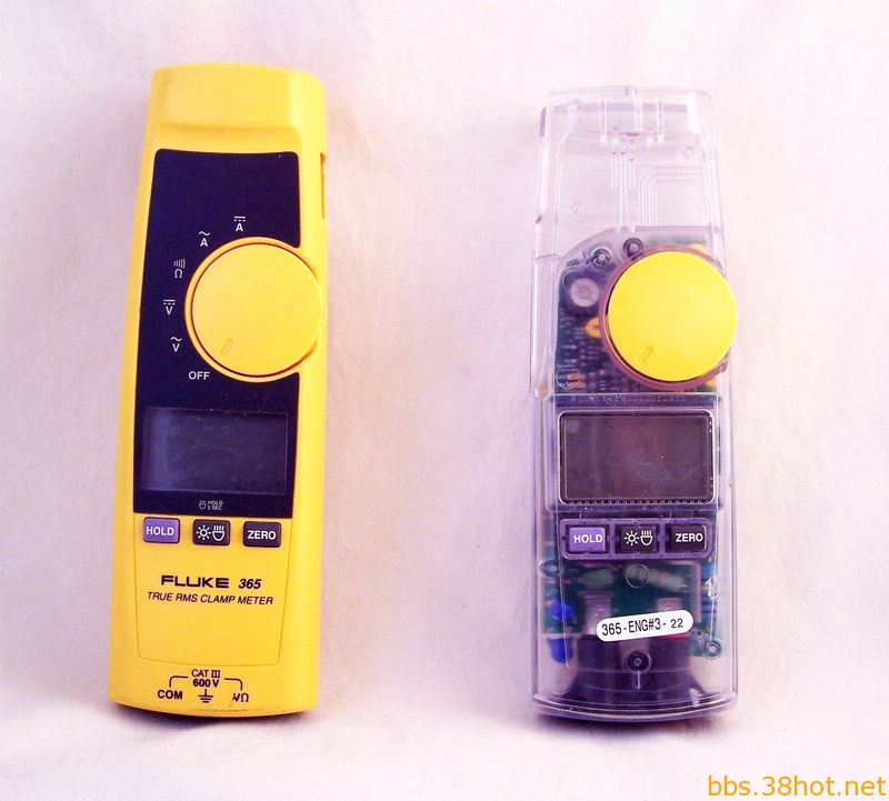

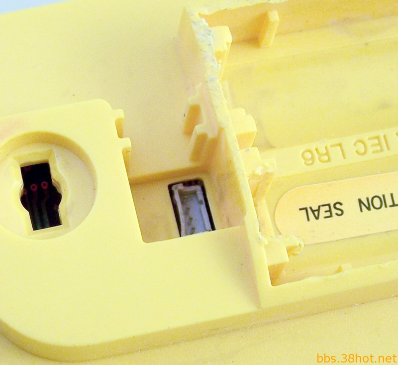

挺好的两块表,没有钳子头,讨厌不?哪位朋友有365的钳子头,帮量一下各接口定义,我试试能不能用别的钳表的钳子代替。多谢!
黄表和透明表,使用都正常。黄表连电池仓的弹簧都没有
以前一直用一块9208当炮灰表,调试机器时,需要量的电压从几伏到几百伏,量程转来转去用着挺麻烦的说,现在用这个量程自动转换的,一下就喜欢上了
这个钳子头是可以取下的,用一个插口插到表后面的一个孔里,如果能知道这个插口的定义,知道哪是接钳头的线圈的,就可以用别的钳头来代换了,俺的表就全乎了,呵呵。要不连拆了它的心都有:把上面半截锯掉,就不要钳表的功能,当一个普通表用算了!

俺现在就是想知道那个接口怎么接的,
有钳子头的同学帮量一下即可

你先看下是不是多根线的,要是,基本没戏了,F的表很多都是霍尔传感器,你大概也搞不到合适的,不过365不一定是霍尔传感器,你自己看看更知。
 楼主| 发表于 2012-12-19 20:22:39 | 显示全部楼层
回 上好佳 的帖子
上好佳:
兄好!
是多根线的,不过,俺可能能配到这个钳子头
从图上看,是五根线

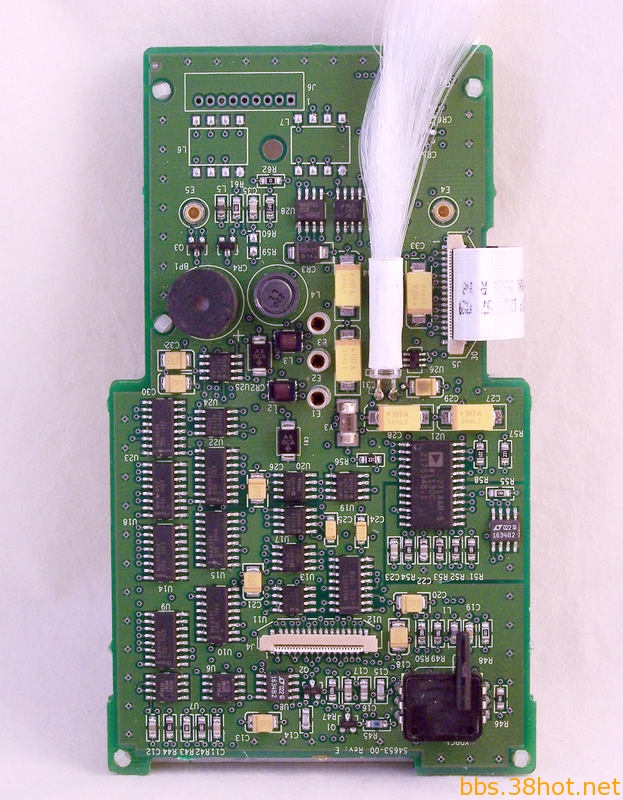

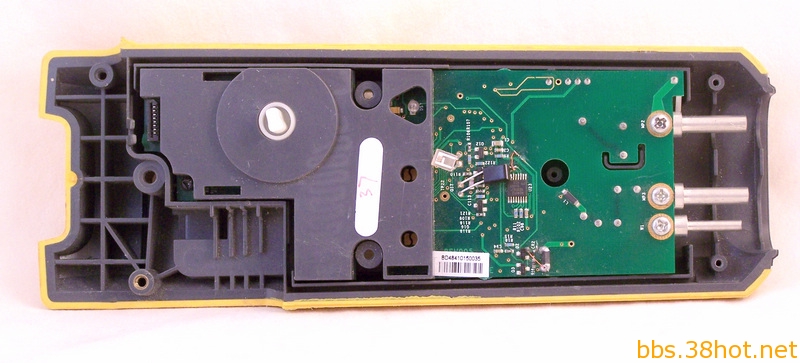

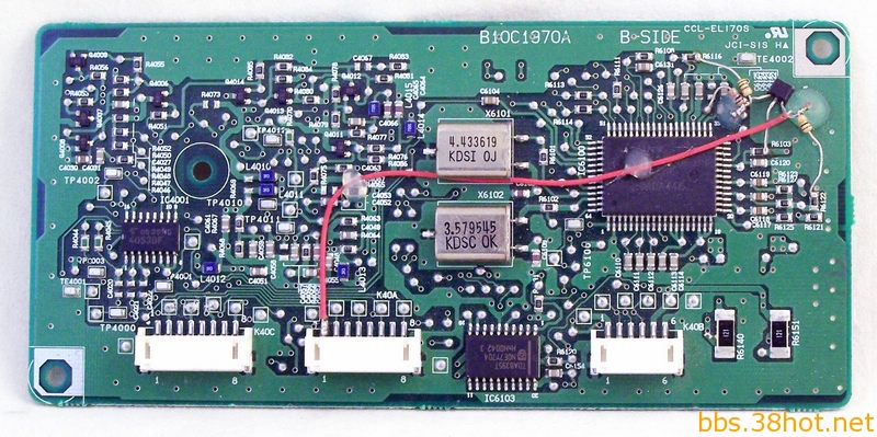

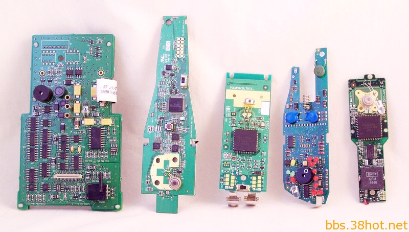

 楼主| 发表于 2012-12-19 20:28:54 | 显示全部楼层
还有些fluke的东东
俺搞不清是么用的
在这里一并发出来
望知道的同学不吝赐教
1,
2,
3,
4,
5,
先谢谢大家!

 楼主| 发表于 2012-12-25 00:57:40 | 显示全部楼层
回 ccpoint 的帖子
ccpoint:想要什么表 台式OR手持 (2012-12-20  00:04)
兄好!
好表,换不成,
太入门的表,俺又看不上,呵呵,只好留着自己玩了。
那个接口,俺也搞懂了
第二针和第四针接钳口线圈就行了,如果找到那个插头,就接一个试试。
