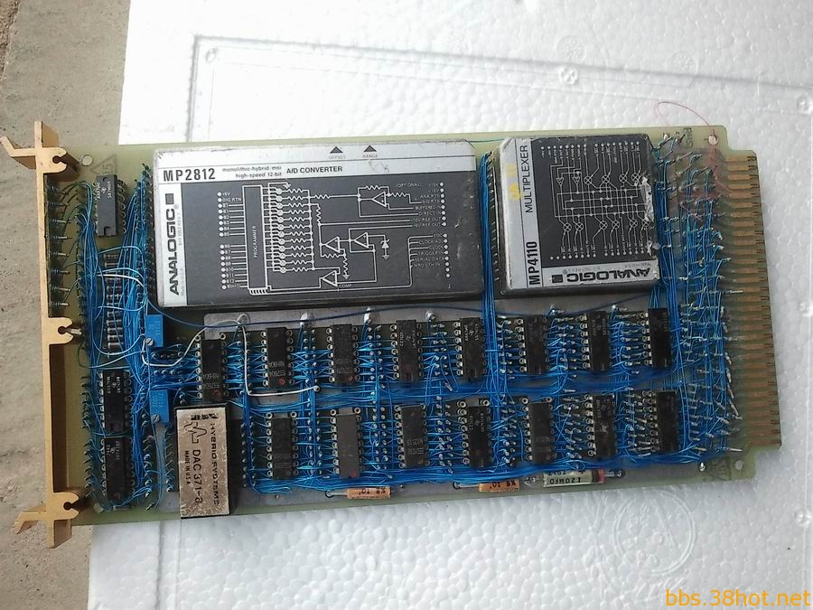

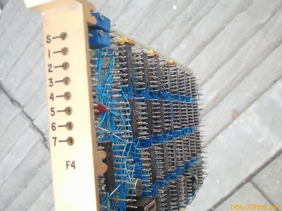

线和蜘蛛网一样,不过线的质量非常好不生锈,还有几个东西不认识,请教各位大侠
老美产的,上面的东西都标有USA
比较壮观

发表于 2012-12-18 22:06:02 | 显示全部楼层
这线飞的绝了!!
发表于 2012-12-18 22:13:11 | 显示全部楼层
这个应该是用了类似于ICT绕线器绕的吧。。。整齐漂亮[s:31]

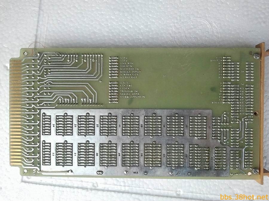

 楼主| 发表于 2012-12-18 22:14:27 | 显示全部楼层
后边够整洁

发表于 2012-12-18 22:14:49 | 显示全部楼层
利害这飞线什么年代的产物[s:31]
发表于 2012-12-18 22:18:16 | 显示全部楼层
特氟龙的线,呵呵

高实在是高
发表于 2012-12-18 22:22:56 | 显示全部楼层
这种工艺叫Wire Wrap,很成熟的一种老方法,至少80年代还有人用。

发表于 2012-12-18 23:01:24 | 显示全部楼层
呵呵,科普了一下,WireWrap是70年代末用于计算机的电路板上,电子管(搭棚)过渡到集成电路后的一种解决方案,有专门的工具和带有接线桩的洞洞板,可以不需要焊接,直接用类似套筒的工具将导线(剥好线头)拧在接线柱上(也可以用这个工具拧下来);
发表于 2012-12-18 23:25:19 | 显示全部楼层
Wire Wrap
国内也有叫OK线的,
有专门的绕线工具的,连接很可靠的
发表于 2012-12-18 23:25:36 | 显示全部楼层
早期的航天器电路板也用这种工艺

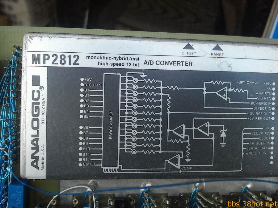

 楼主| 发表于 2012-12-19 08:04:15 | 显示全部楼层
本来打算请教一下上面的模块(A/D或D/A)有没有用拆下来玩,看样子有一定的收藏价值
还是请教一下模块的利用价值,谢谢!

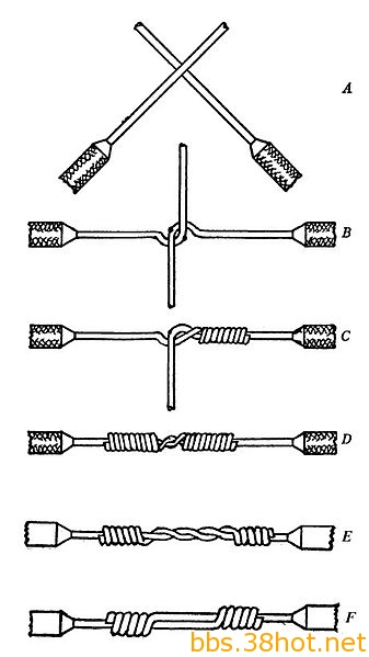

很有意思,竟然是从更古老的历史发展而来。早年在做外线电工的时候,强电接头都是这种 Manual Wire Wrap,现在都改成压接的形式了。
发表于 2012-12-19 10:19:56 | 显示全部楼层
ANALOGIC
搞设计的一看这词就熟悉

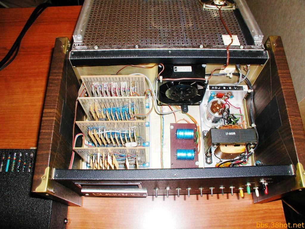

现在还有,还用呢,高档发烧音响和cd等里面的接线,还是用这样的,

是,看了一下介绍这种搞法可靠性竟然比焊接要高,只是生产效率比较低
以前从没见过这么复杂的跳线

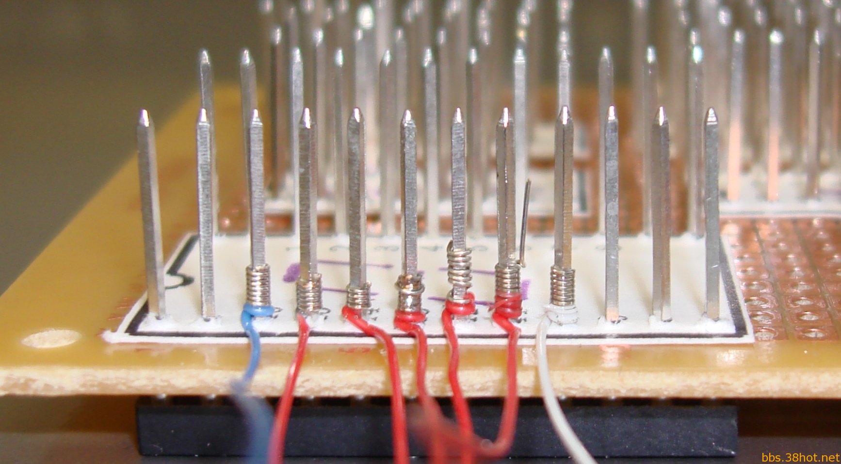

发表于 2012-12-19 15:31:16 | 显示全部楼层
回 armdsp 的帖子
armdsp:
我还专门在阿莫上面买了一只专用绕线工具和Wire Wrap线呢。
是银质线吗?我在TB上倒是买过不少卷,都是劣质的,感觉很难买到类似这些板子上用的优质线;
比如这个近距照上的线
 楼主| 发表于 2012-12-19 15:36:15 | 显示全部楼层
回 lzqing 的帖子
lzqing:是银质线吗?我在TB上倒是买过不少卷,都是劣质的,感觉很难买到类似这些板子上用的优质线;
比如这个近距照上的线
(2012-12-19  15:31)
应该是银质线,这块板子是美国原装的,包括插针和IC座质量都非常好

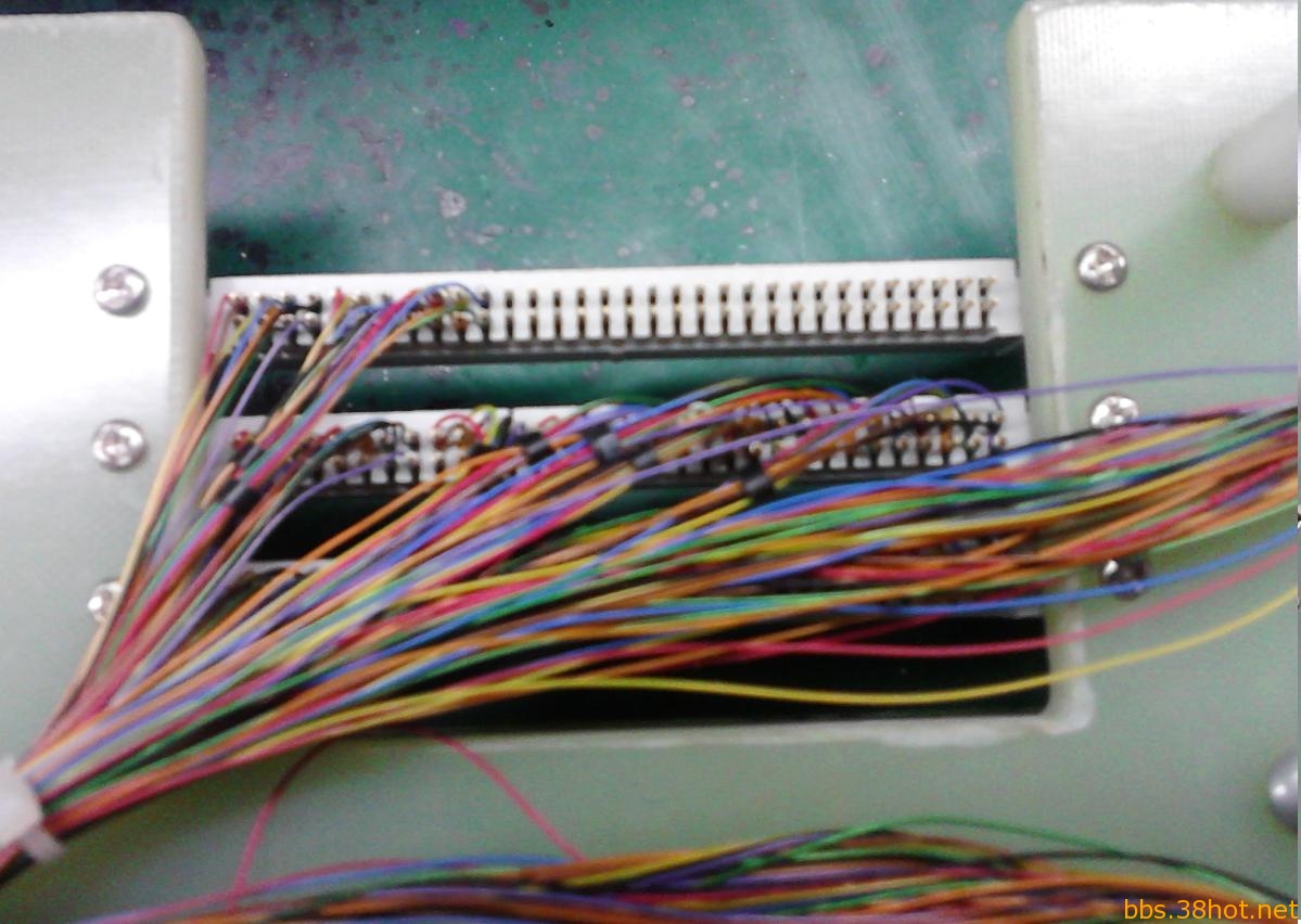

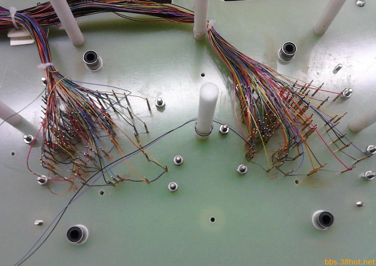

发表于 2012-12-19 18:30:58 | 显示全部楼层

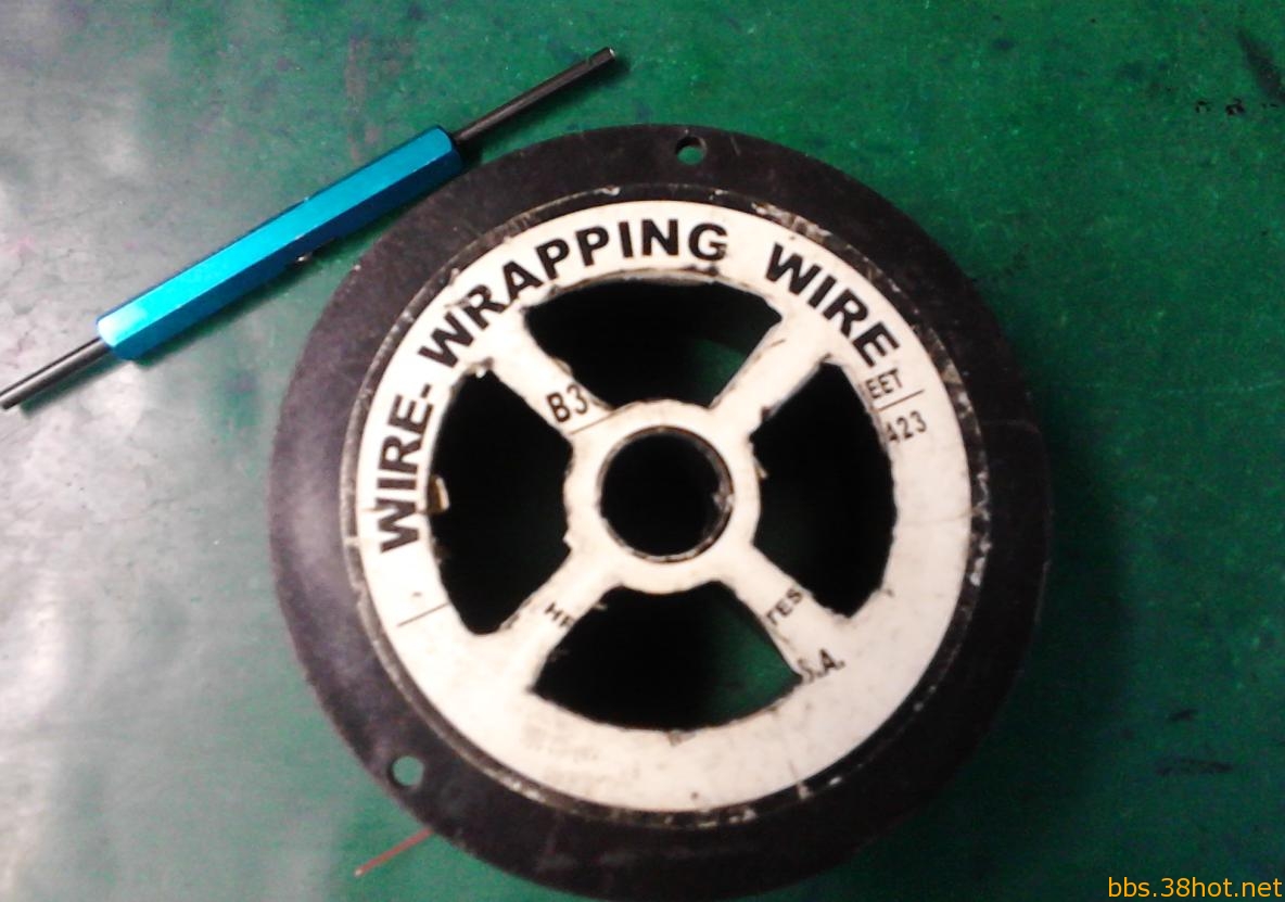

哈哈, 我们公司正好有这种绕线的工具,手机拍几张照片给大家看看。

有点意思,最后一张图片感觉像赶着一群啥
开个玩笑,我之前偶尔见过连接方式但从没见过大规模这种,开始主要是想了解板子上的A/D是否有利用简直,没想到这么开眼界

日本音响里边都是这样接线的
