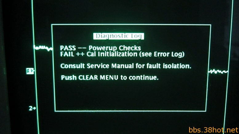

泰克TDS340 问题

这个不是要校准的吗?

楼上大哥怎样校准啊?谢谢!

可以去查看一下log详细的错误描述,在屏幕下方最左边的的按键里面选,多按几次,就看到相应的菜单。

Fcal可以参考维护手册第5章。

真诚感谢楼上各位大哥给与的解答!能不能讲解得再详细些呀!谢谢!
