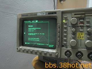

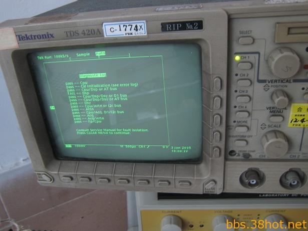

最近在论坛买了TDS420A示波器,故障现象是开机10多分钟屏幕没有任何反应,指示灯全亮,CPU板上显示8。10多分钟以后可能出现画面,开始自检,显示Fail++ dsp,然后自己重启,ch1灯亮,屏幕黑。又开机一段时间,指示灯全亮,又开始自检,反复如此。有时候能全部通过。已经确认是A03板,即CPU板子有故障。各位高手,应该怎么入手维修啊???

我有一台一样的故障机,和楼主故障现象基本一样,故障肯定在CPU板上。具体哪个坏了,请高手出来解答
phenyl
phenyl
发表于 2013-2-8 21:49:17
楼主换掉CPU板所以贴片电解,然后拆下来受腐蚀的芯片,清洗板子然后焊回去,故障基本可排除。加我Q吧17200140
