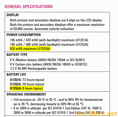

手持表读数每秒4次应该够用,另18x的51段模拟棒条是每秒40次,也挺快了。
Agilent那个OLED显示的U1253A,为啥说它有些问题呢,看这个功耗:

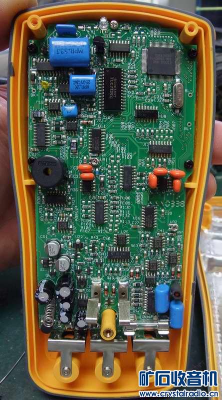

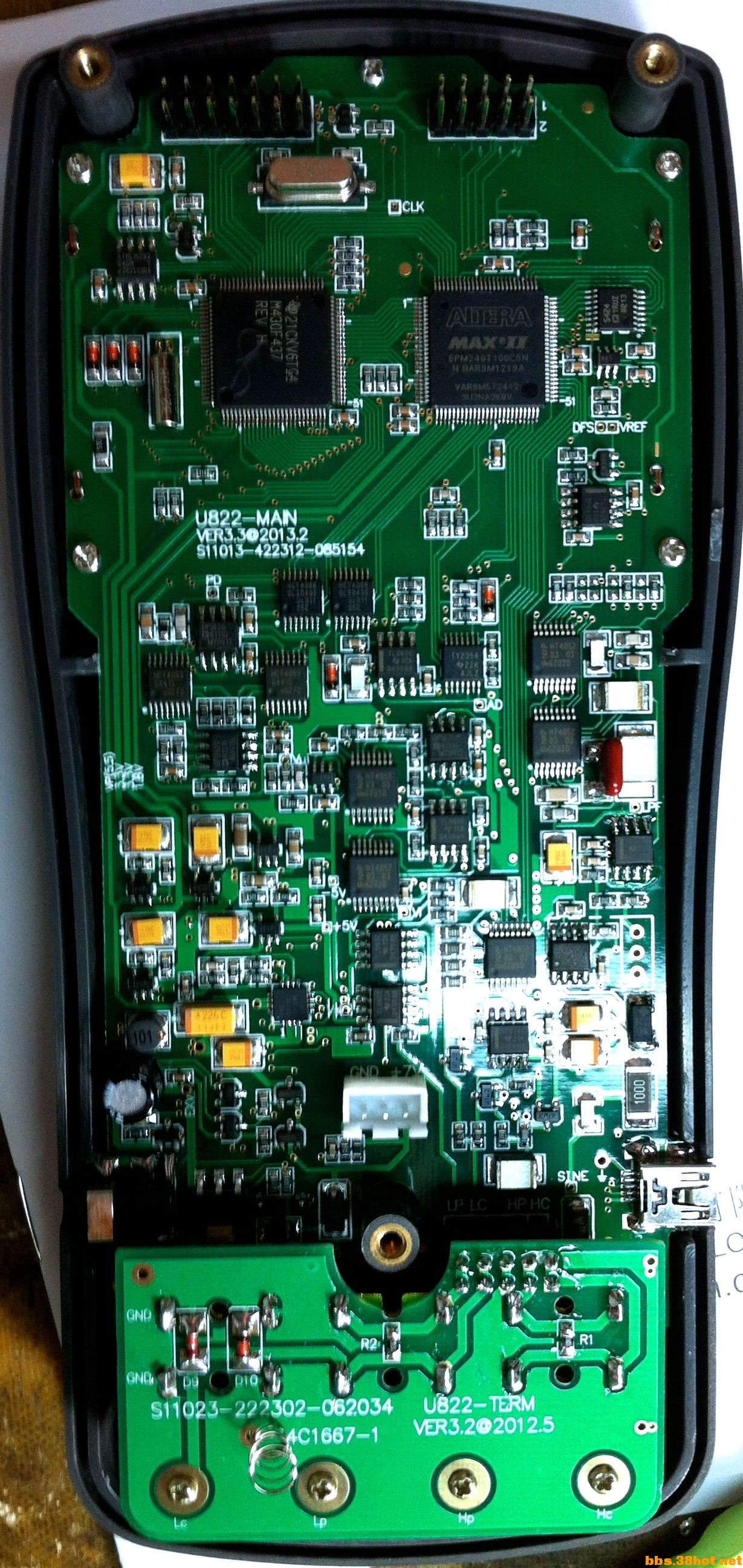

发表于 2013-5-13 23:50:09 | 显示全部楼层
没找到安捷伦的手持万用表拆机图,只在矿坛找到安捷伦 ESCORT ELC-132A LCR拆解
http://www.crystalradio.cn/thread-253991-1-1.html
对比下国产
发表于 2013-7-12 16:10:29 | 显示全部楼层
http://www.crystalradio. ...
觉得国产的好。。不知道实际使用情况怎么样
