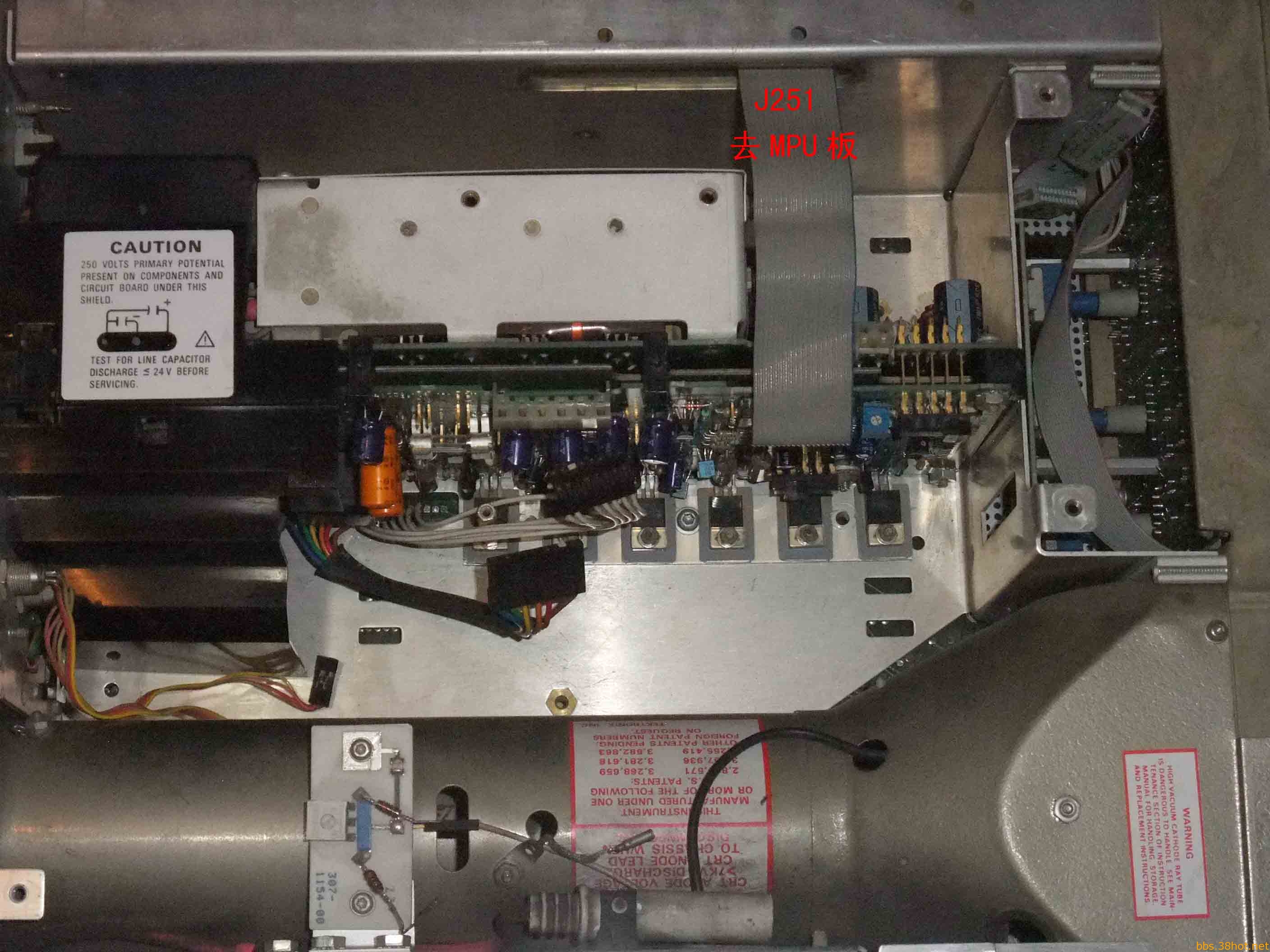

早上一通电话,老兵大哥热情的指点令我非常感动。按照大哥的指点,试验了几处,最后发现还是电源的问题居多,有时电源能启动有时不能启动。无论空载与带载都是一样。正在慢慢查找零件,按照各位的经验,先不管它好与坏,先换掉那堆电容先。各位有经验人仕请给个意见这个电源那部分容易引起这个故障?

不要盲目的更换电解电容。TEK2465B示波器的电源组件,只要不是短路,电解电容失效不会造成电源不启动。
可以先目测电源板上的电解电容,看是否有漏液现象,如果有,就更换。早期使用的铝壳无外包装的电解最容易漏液,电容下面浸湿一片,甚至电容引线也被腐蚀断。后期用的绿色或橘黄色包装的电解好得多。用无水酒精彻底清洗后,更换。如果没有漏液发生,再用万用表RX1档,逐个检查,是否有短路。只要无短路,电源就可以工作。
电源板的工作状况,在机器上,不用拆掉也可以初步判断。
首先,除了到MPU板的J251排线外,拔掉所有的其它连线。包括到主板的两条排线和到后面板的探头电源线(属于选配件,有的机器没有)。
保留J251排线,是为了使电源有一个合适的负载。没有负载,电源不工作。另外,低压电源正常,面板灯会点亮,方便观察。

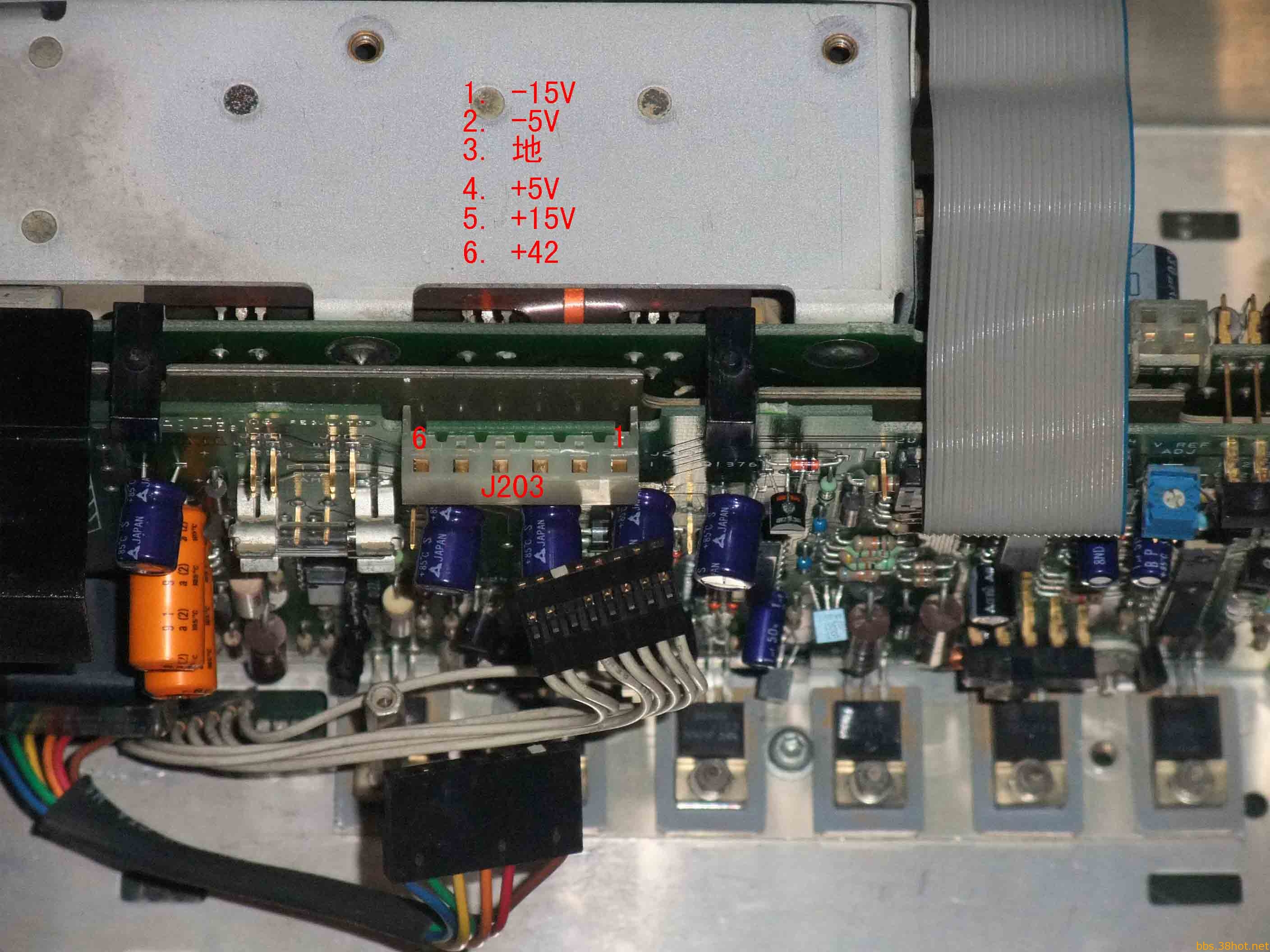

然后,在电路板顶部的J203插座上,可以检测除+87V以外的所有电压是否正常
如果这时电源正常,可以先恢复J122排线,判断主板15V以下低压部分是否正常。
如果仍旧正常,再插上J121。一般这时故障就会出现了。绝大部分情况是高压板有故障,极特殊的情况是示波管内部短路。需要根据实际情况进一步对症维修。

 楼主| 发表于 2012-12-15 11:34:26 | 显示全部楼层
有几支电容红屁股处己漏水。刚好手上有接近规格的电容就换掉先。故障比较奇怪,无论有没有负载,通多几次电电源就死掉。插多几下又能启动了。当不能工作时,断开AC220V时,过一阵子电源就会工作一下。面板灯闪下就没了。

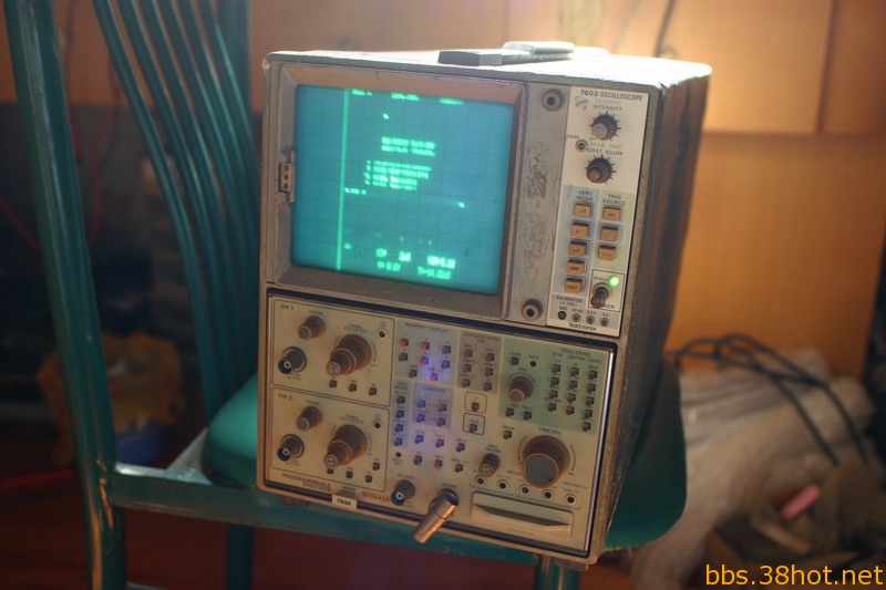

看来,处女SHOW失败。老兵大哥说是可能是一次电源的问题,没时间整了。寄给老兵大哥处理了。烦劳。

发表于 2012-12-15 23:36:18 | 显示全部楼层
TEK7603,100M的机器,可以修。净重13.6公斤,运费够高的。
看上去还能亮,有什么故障?
