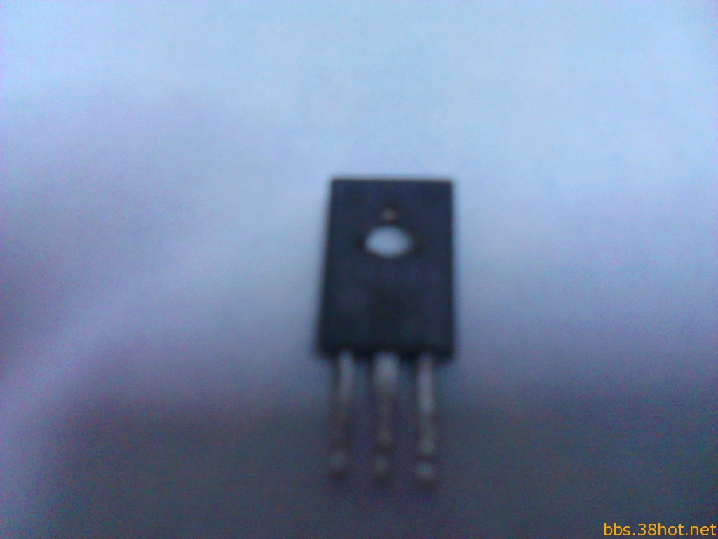

2SD668A 是这个的完整型号,好像比较容易找到,不过TB上很多假货,需要注意;
我在网上搜了一下替代品:2SC3416 ,NTE377, BF417;
你可以对一下规格看看是否合用,如果是对管的话,还需要把另外一只配对的管子也换掉

D668A 参数 硅 NPN 180V 100mA 140MHz
2SC4544参数  硅 NPN 300V 100mA 120MHz 这个管子是彩电视放管!彩电末极视放管都应该可以代换的!
2SC5147、3SC5027     都可以代换的,供你参考

2SB648A也可以。

2SB648A应该是PNP型的,不可以代换的!应该是互补对管吧!
