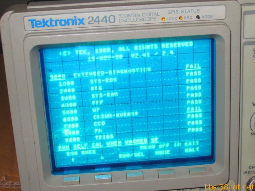

机器是单位弄来了。到手后开机。无显示。指示灯亮。打开检查机器没有修过。仔细查数字板发现一小电容短路。导致无15供电。后将电容更换。通电试机。一切正常。自检全过。也可以测量。感觉是修好了。可是机器热机了一会。显示就变成下图了。后来关机。机器凉了一会。再开机有显示正常自检全过。然后又慢慢变成图中的显示了。第六项自检不过。  再关机放一会开机就直接显示这个画面了。感觉应该是电容类器还有损坏。本人没修过这样的东西。不知道如何下手。 55.jpg

想请教高手。该从那部分下手维修。我想修好后自己留着玩。

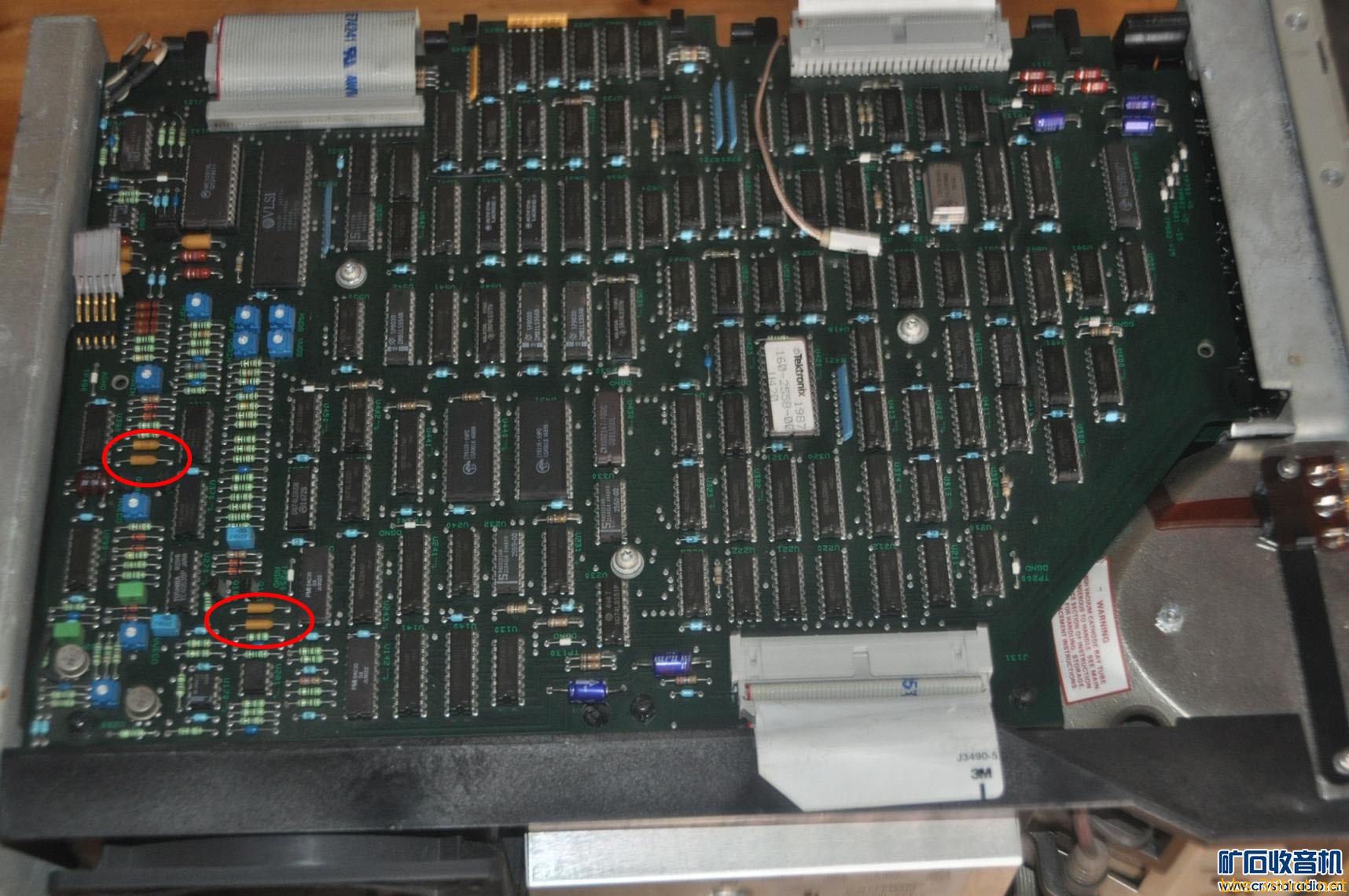

开机自检报告6000错误,是NVRAM数据有错。造成6000故障有多种原因,可以参看维修手册6-31页。
先检查一下电池是否没电了,如果电池正常,或更换电池后,执行一下自校验程序,有可能排除故障。自校验的步骤参考维修手册6-25页开始的讲解。
因为机器底部有大量的单元模块,工作时温度很高,在褪掉机壳进行维修时,一定要配上小风扇帮助散热(维修手册上也有这项要求)。否则机器没调好,又烧了模块,就得不偿失了。我是将两只电脑机箱风扇固定在小木条上,放在机器底下帮助散热。
时基板上垂直和水平矢量发生器电路有4个小钽电解电容器(如下图所示),很容易漏电或击穿,轻者漏电波形抖动,击穿后会造成±15V短路,最好全换了。可用3.3μF/35V的钽电解代换。

怎么会出来小点的测试图啊,那是调聚焦用的,需要打开外部校准才有的,记得是右侧的CPU板上要跳个线才能出来的

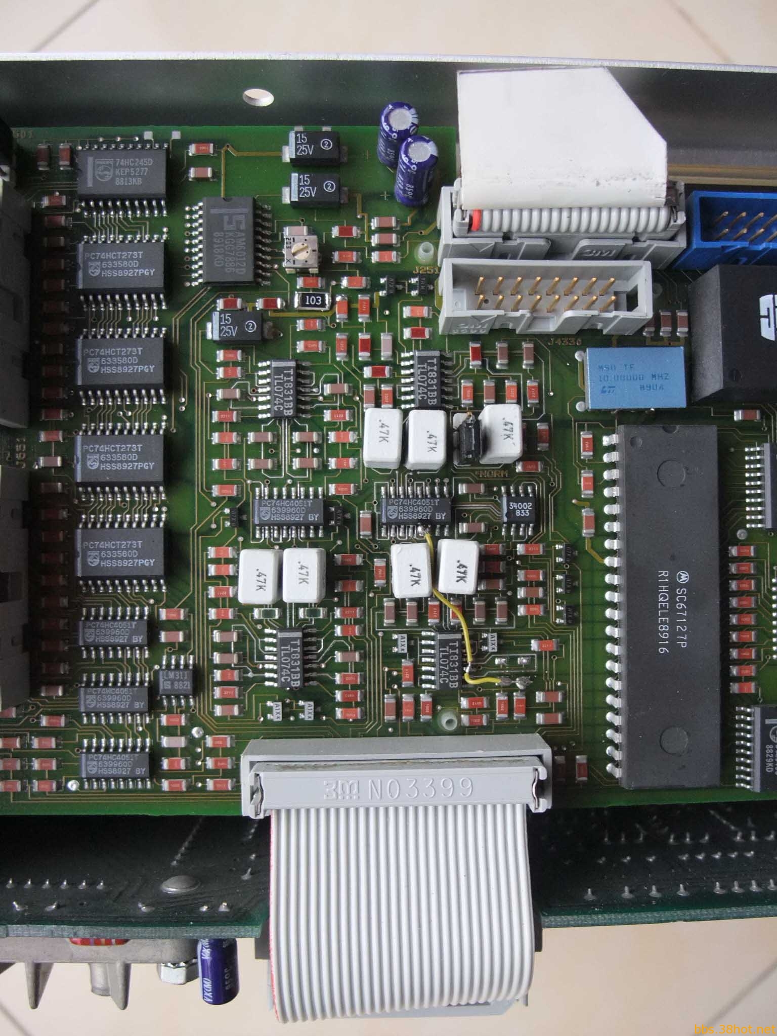

老兵高手啊,请教一下我的2440这张版上有一条线应该是后加的,大约在下面的图的位置,是吧走线划断飞的,我把它还原好像没什么影响,不知道是修的那部分的,在论坛里还看到有几台也有这跟飞线,但应该不是原装的,不知道您遇到过吗

lizhijun:
出现飞线一般不是设计者本意。一种情况是设计时漏画了,只出现在80年的机器上,因印刷电路板设计软件不完备,没有校对功能,人工校对,难免疏漏。另一种就是电路板生产过程中有缺陷,该通的不通,如透孔不通或接触不良;不该通的通了,短路或连线。这些问题只能在焊板后或调机时发现,不可能为这么个缺陷废一块板,只能靠飞线补救。
你说的这种情况就属于该通的没通,再给你一个不该通的通了例子。一台2465B的系统版,芯片74HC4051第5脚对地短路,只好将第5脚飞起,与之相连的两个贴片电容竖立起来,TL074C的第10脚也飞了起来。用一条线连通。
