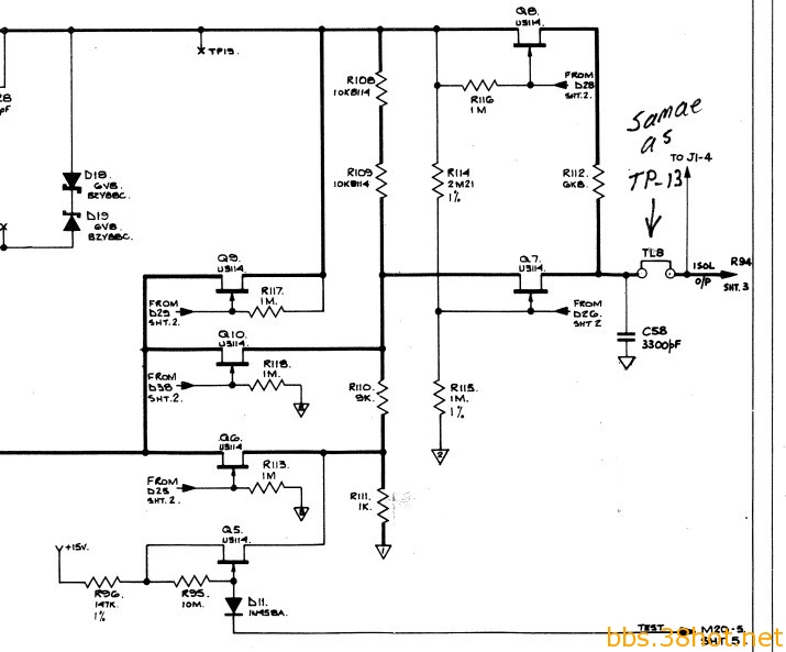

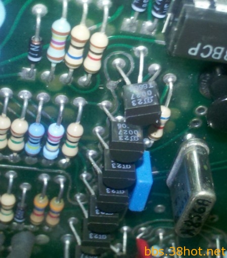

我的1081开机自检直流档位不过
测试几个场效管的电压发现就有一个有异常想找元件代替下
电路图上写的是U3114可是找不到这种型号
请问下大家这个元件能用什么型号代替

这个型号是2SK23吗。。。。

没有这个机 也没看过原理图,瞎说说,感觉不会是二极管,可以用常用JFET试试,但是同样功能的管子要全部一起换掉,比如2n4117
 楼主| 发表于 2012-12-11 23:01:46 | 显示全部楼层
是JFET 做开关管用的 不是三极管。。。
关闭状态是-10v 开启是0v吧有的时候开启电压为2.x 所以怀疑这个有问题。别的点没有2.x的时候
 楼主| 发表于 2012-12-11 23:03:41 | 显示全部楼层
机器短接片短接后。。。zero零后 慢慢的mv档位有负数产生越跳越大。。。。

既然是开关管作用,就找个一般的来用用;
不过照片最上面管子引脚下有短路环---一般是高频用的,或者漏电流什么的;
不知这点路与高频有否关系

还是找个机器拆件吧,估计有管子关断不好了,漏电了,我3455也出这样的问题了,线性不好了,那么一大堆JFET完全没心情打理
发表于 2012-12-11 23:38:52 | 显示全部楼层
手头没有其他元件的话对调其他同型号的管子就可以判断了

还好我的可能就一个档位
明显感觉那个档位有问题
电压与其他测试点的不同
哪天拆下来看看

我的1071有类似故障,正在研究,10V档正电压正常,负电压6.2V左右有击穿,电压突变。正在查Q5-Q11这一排管子。

你看看用PN4393代换这个可以吧,这个我在宝上买过2元一只,也是修表时买的。
