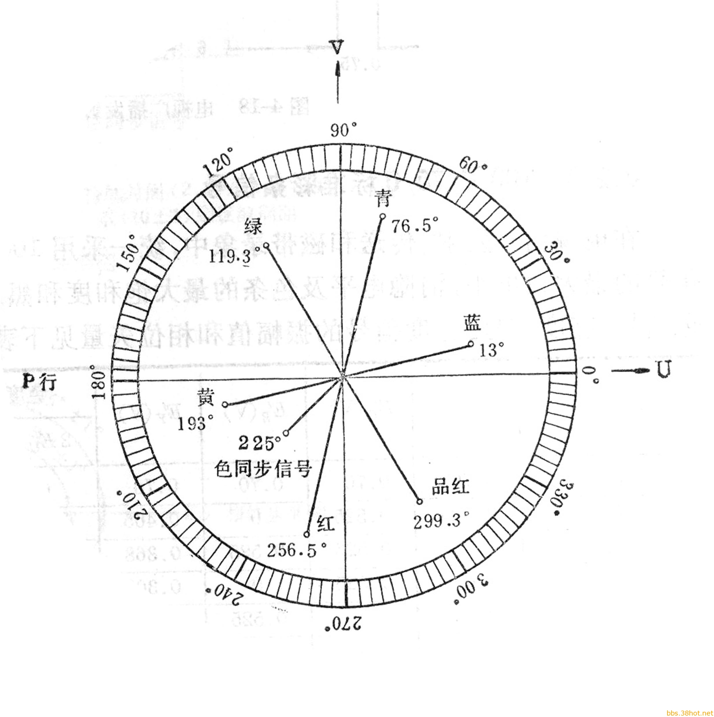

在PAL电视系统中,V分量还要逐行倒向,倒向后的黄、青、绿、紫、红、蓝6中颜色彩色相位分别是193、76.5、119.3、299.3、256.5和13度。如图2。
在示波器上看到的是合成的波形。图3。各个光点到圆心的距离表示信号的幅度,横穿圆心的射线作为X轴,光点到圆心的连线与X轴的夹角就是信号的相位。无论幅度还是相位出现偏差,都不能准确还原景物原来的色彩。

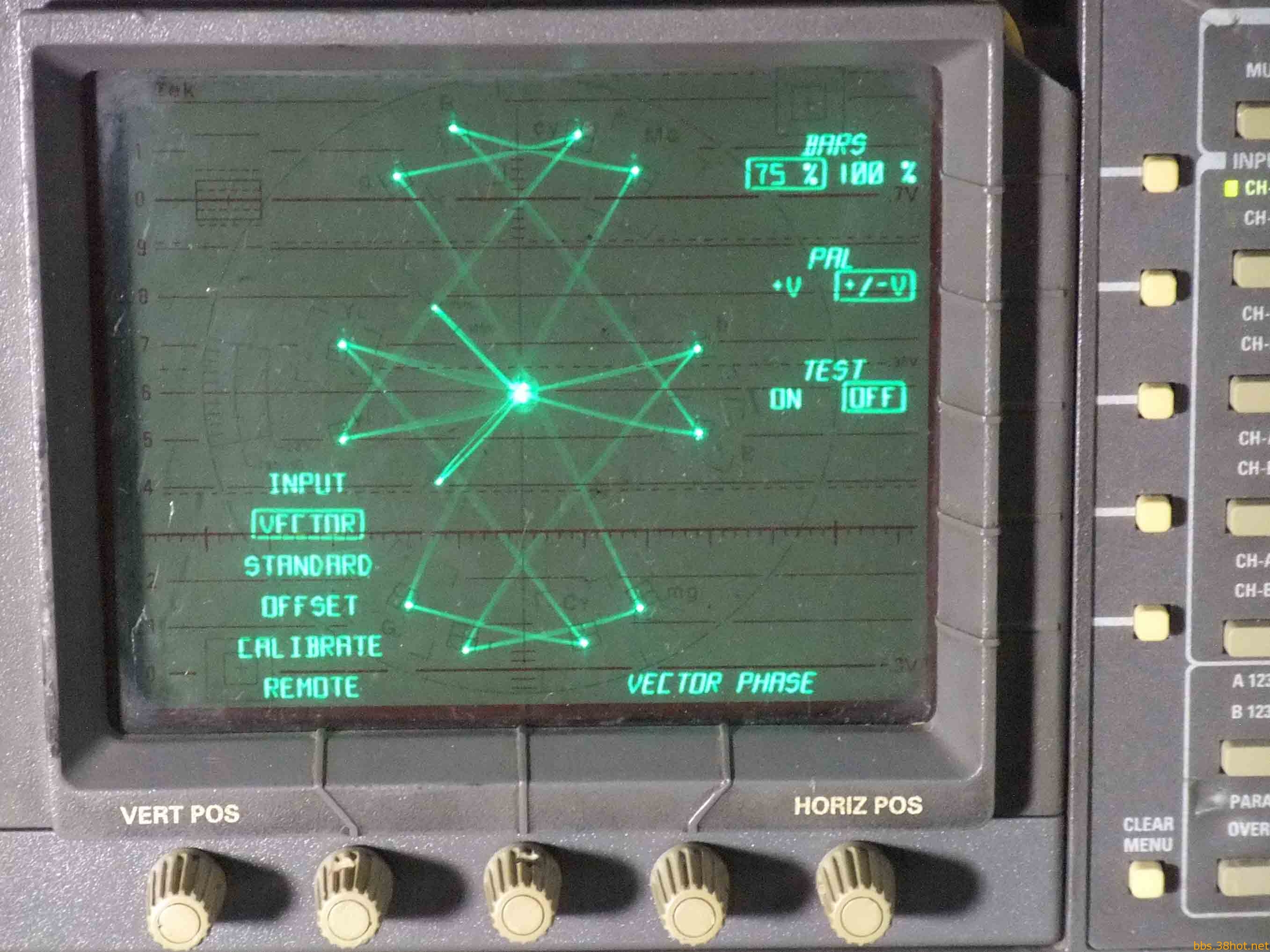

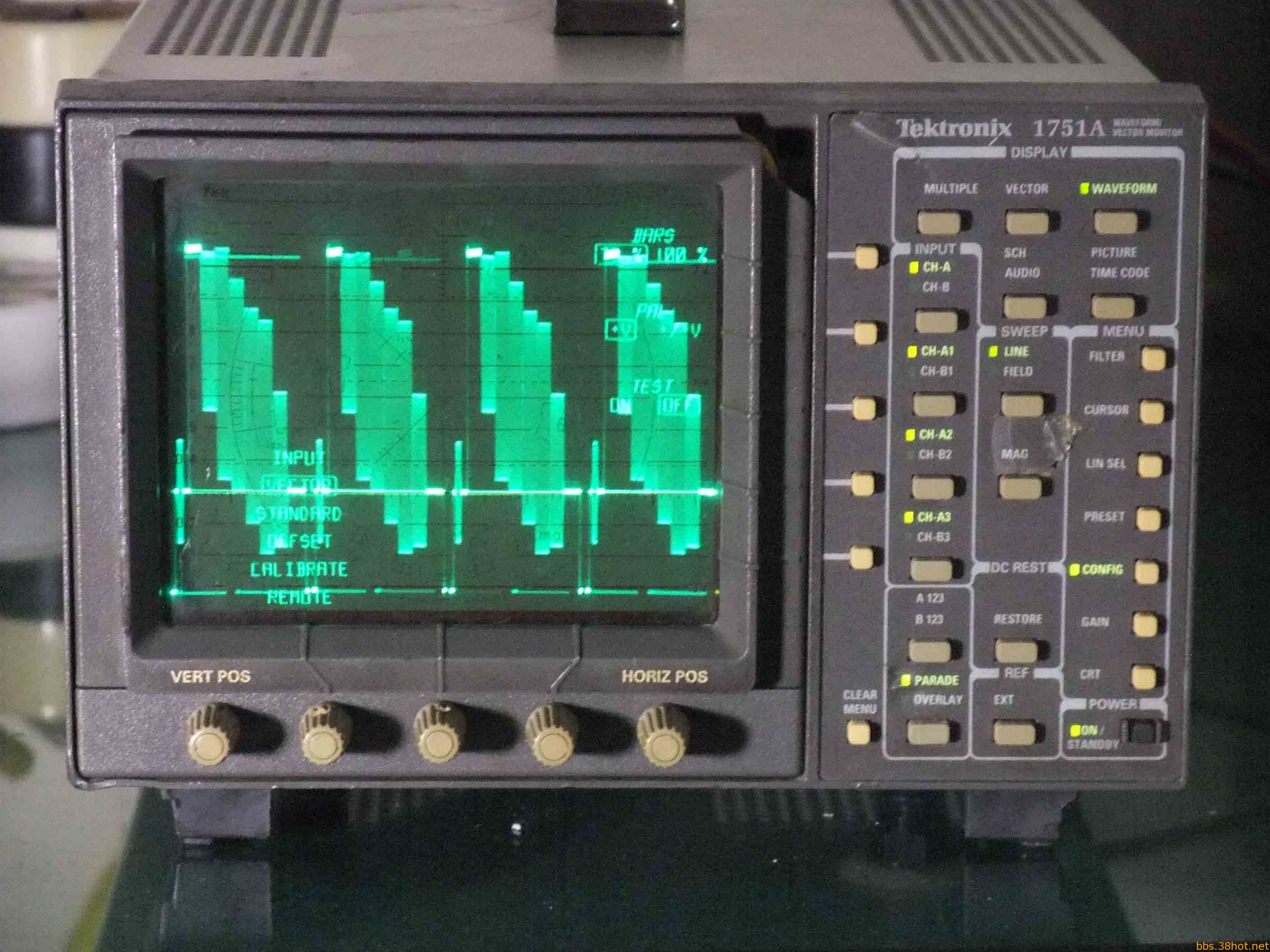

今天把前一段时间在本坛收的一台TEK-1751A修上了。这是一台电视台专用的波形/矢量示波器,有8个输入通道,可以同时监视8个信号源的波形,是电视转播车和演播室的必备设备。

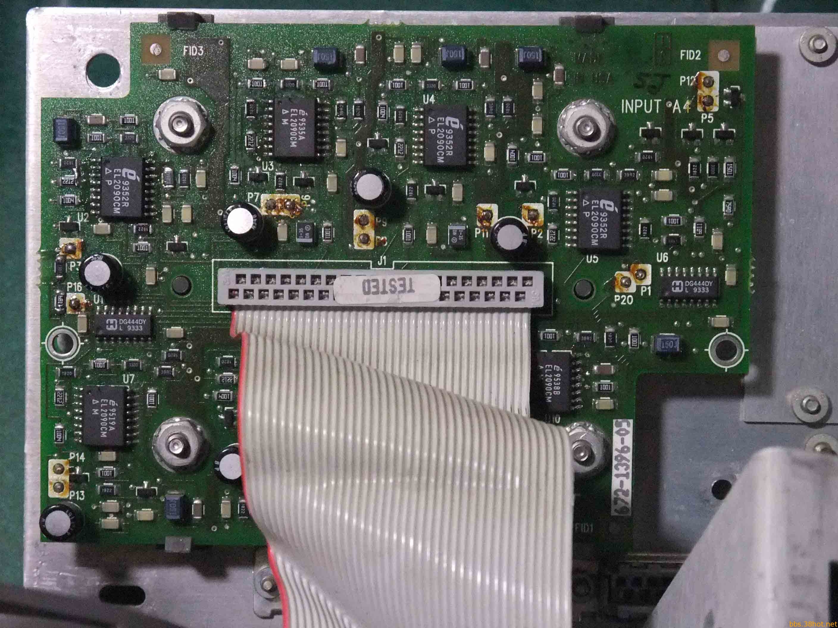

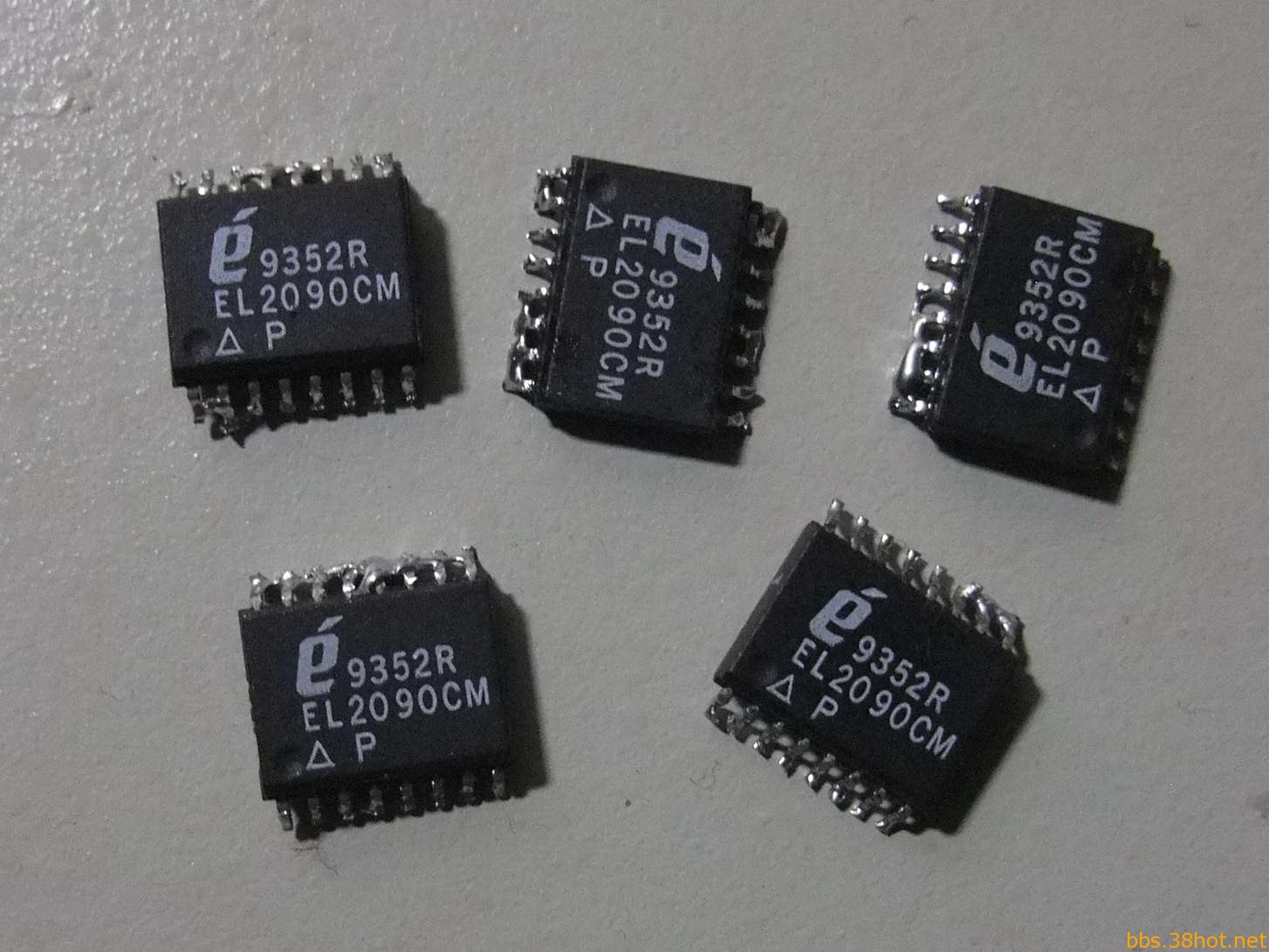

机器来的时候是个病机,前面板破了相,屏幕右上角的边框缺肉,按键部位的面板也有些破了皮。皮肉伤可以暂时放到一边,检查内脏,8个输入端子竟有5个不能输入信号,卸下后面板检测,是视频专用IC芯片EL2090CM废了。同时挂了这么多芯片,自然损坏概率不大。“阶级敌人” 搞破坏可能性大大滴。北京的JS要价太黑,只好求助万能的淘宝。
今天订购的芯片到货了,就及时换上了。通电、开机、接上信号检测,呵呵,完全正常。
顺手拍几张图片,作为对前面帖子的补充。
机器修复后功能正常
修复的信号输入板
换下来的芯片

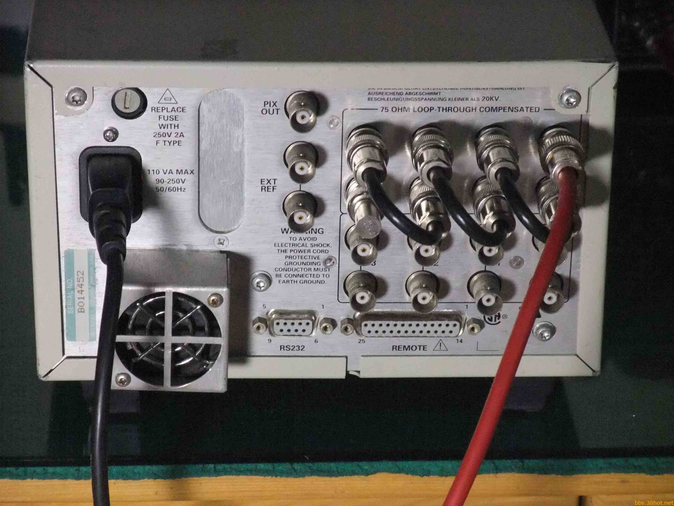

4个输入通道串接
4通道显示

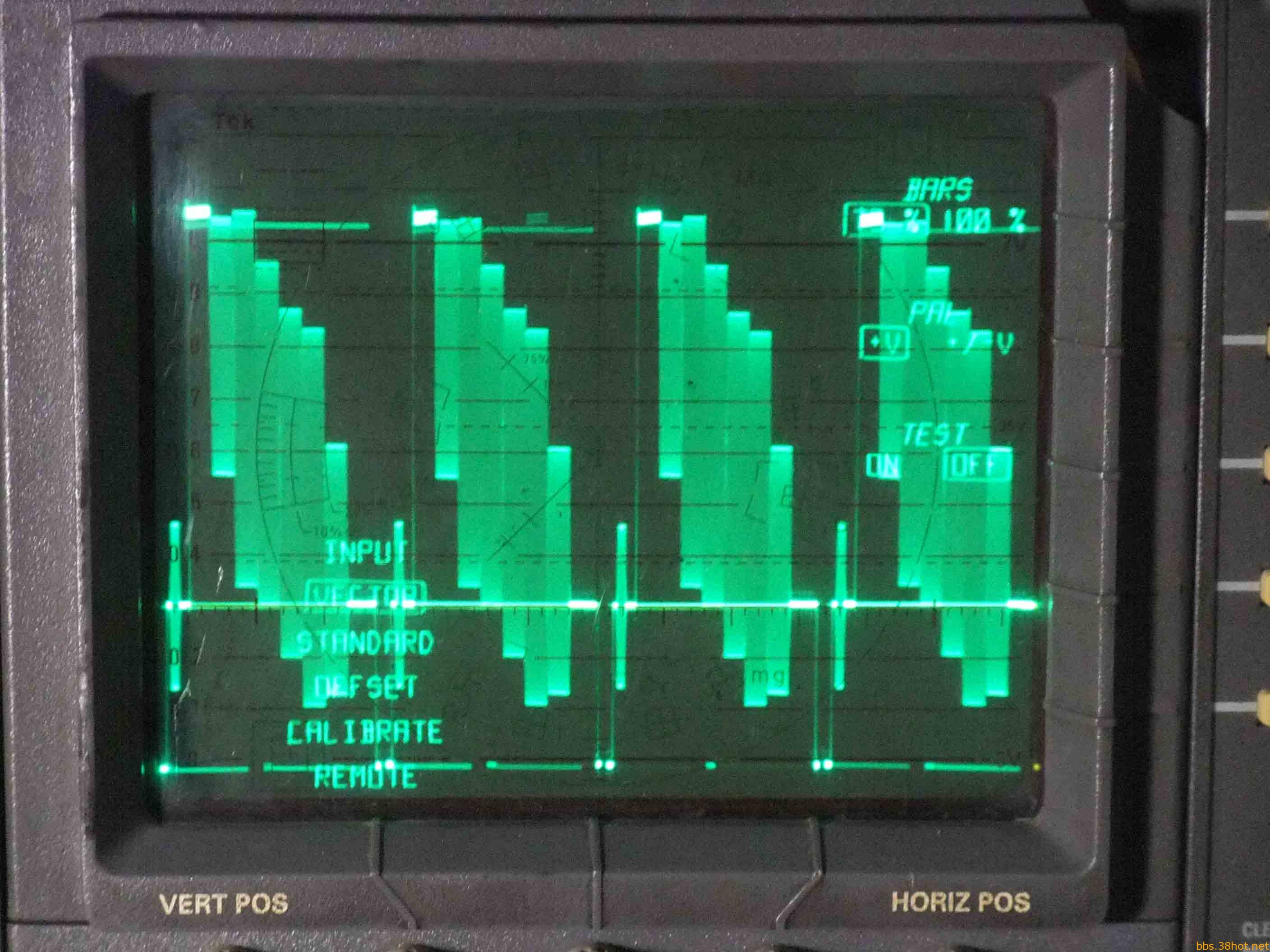

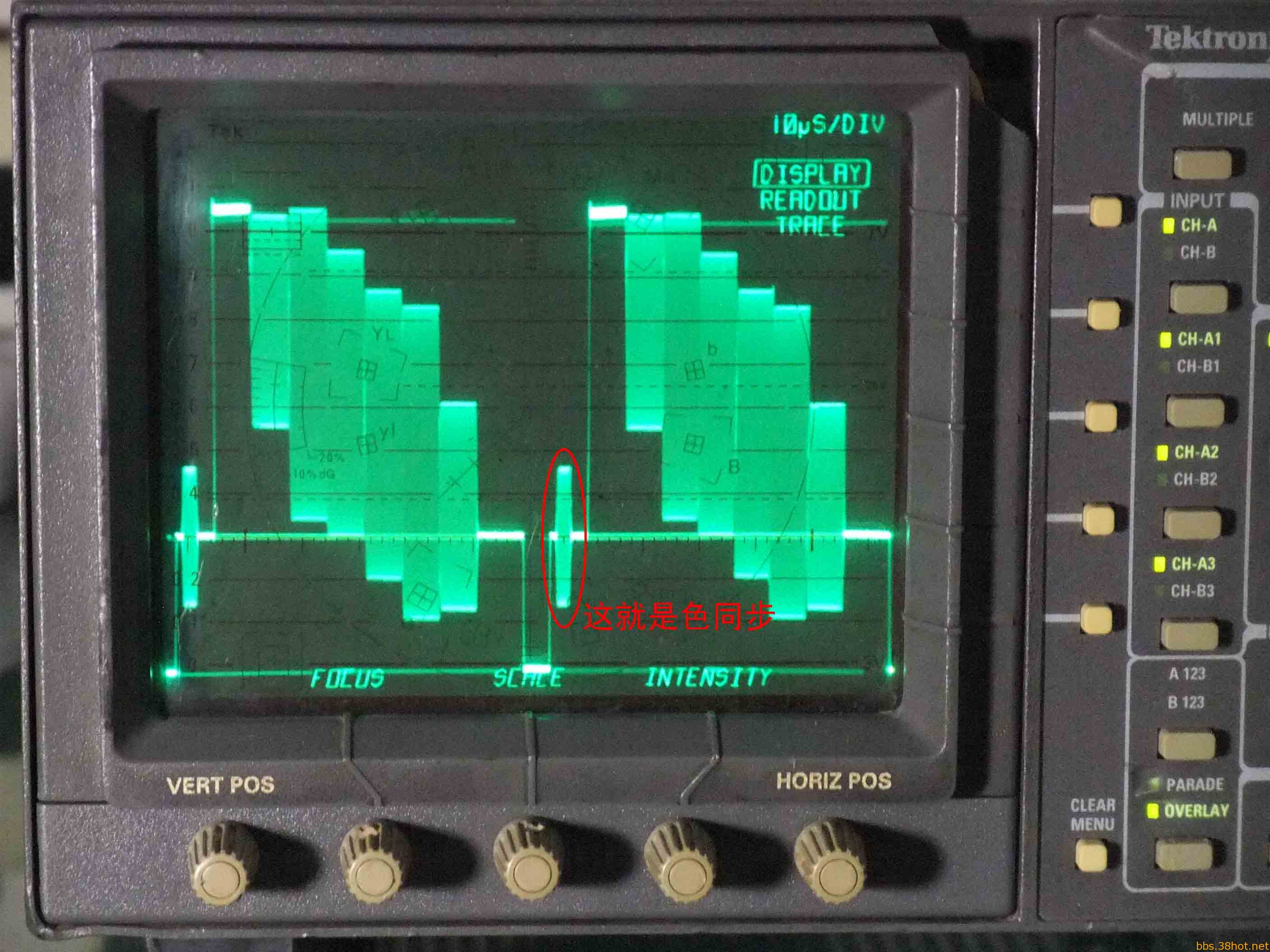

单通道彩条波形,可以看到色同步信号在每行波形中的位置

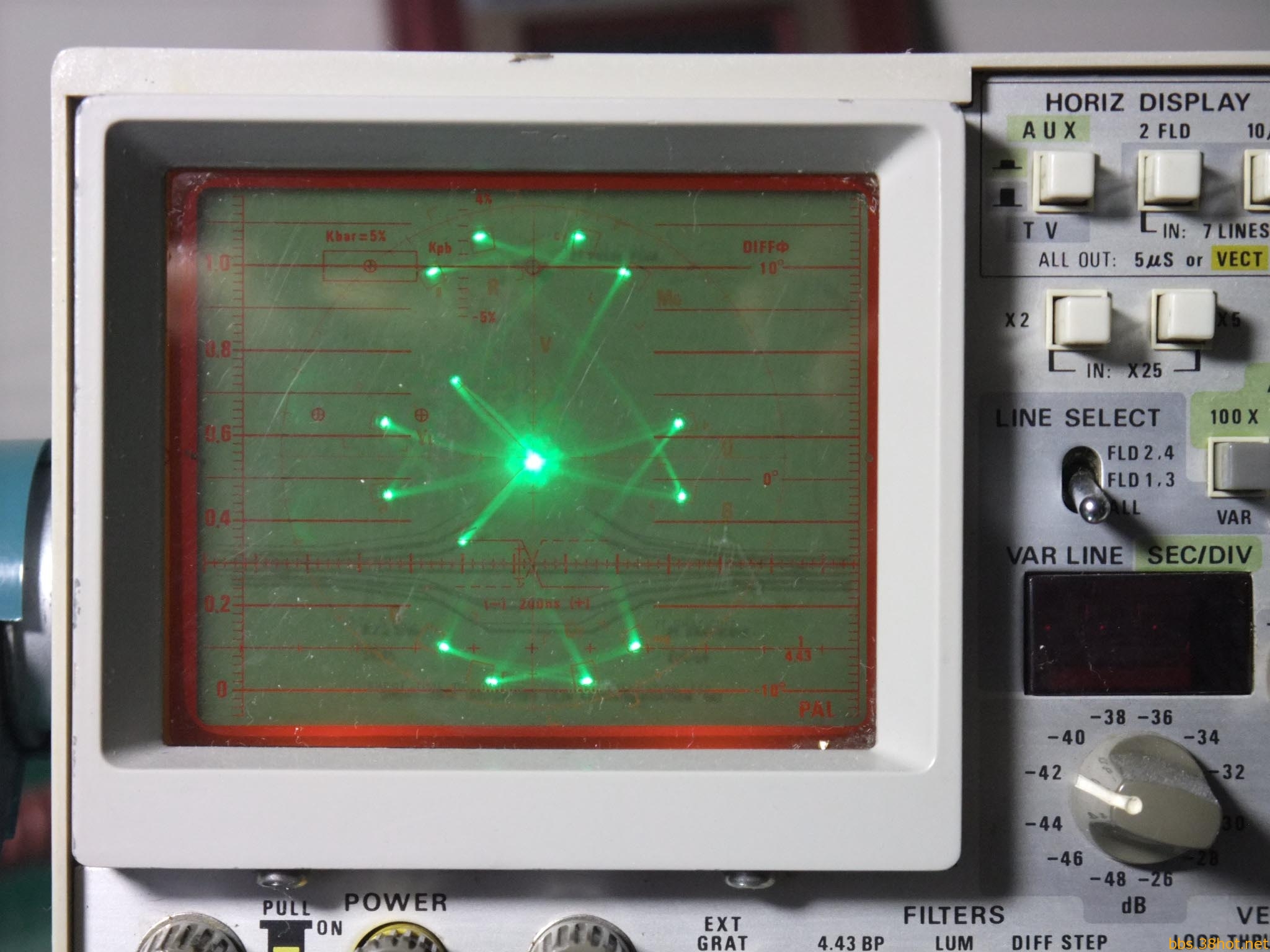

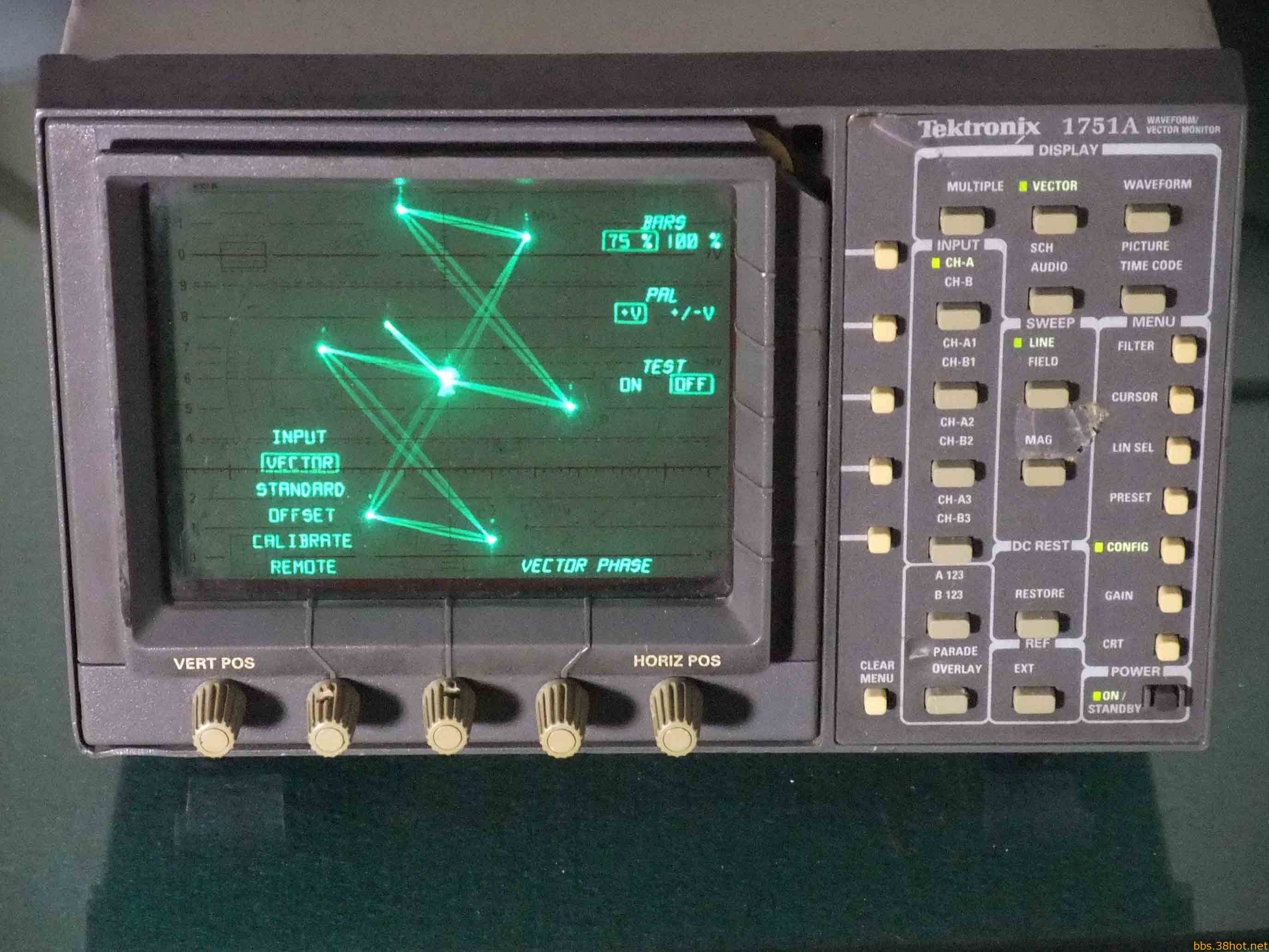

未倒向的V信号矢量波形,可以清楚地看到彩条中按照 黄→青→绿→紫→红→蓝 的显示顺序
PAL电视制式的±V信号的矢量波形
