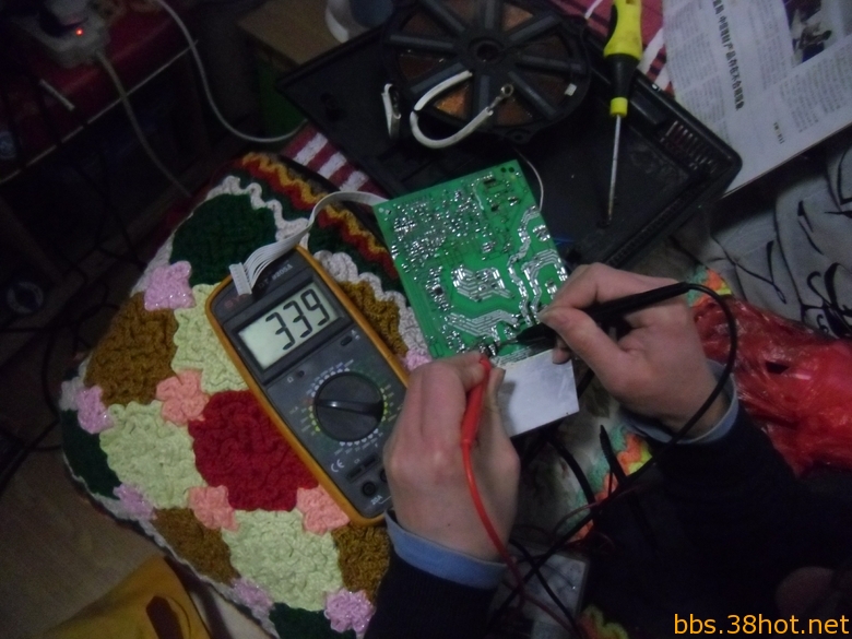

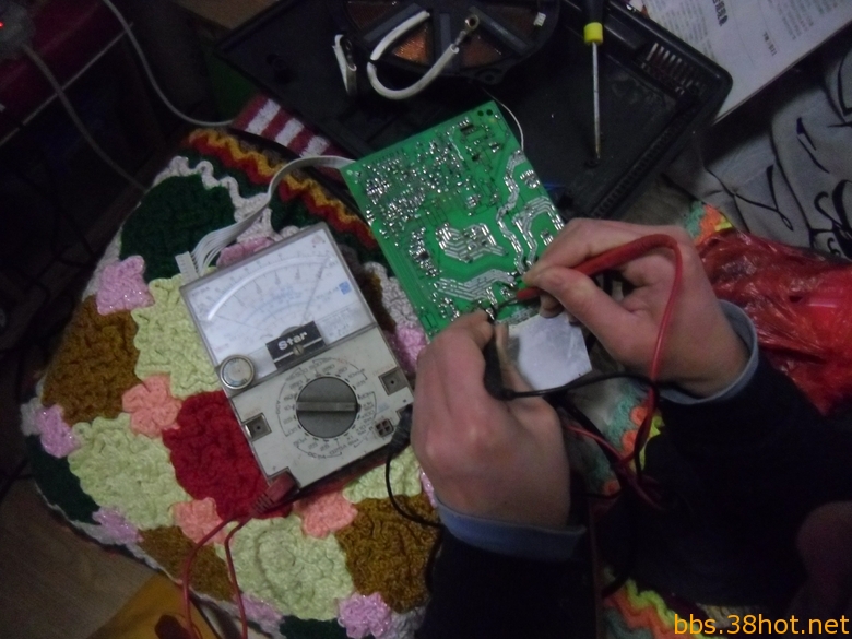

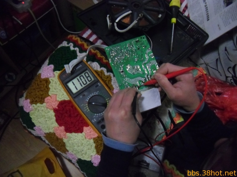

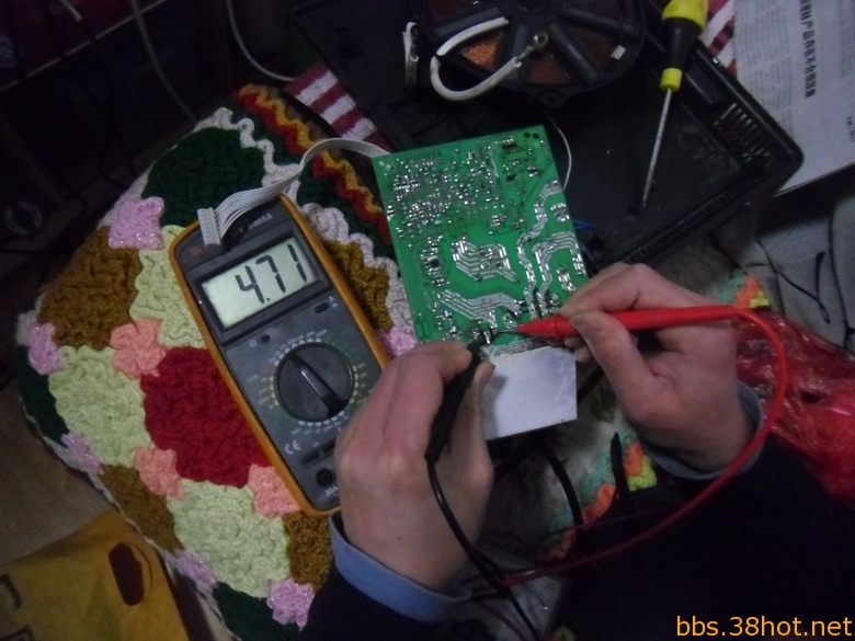

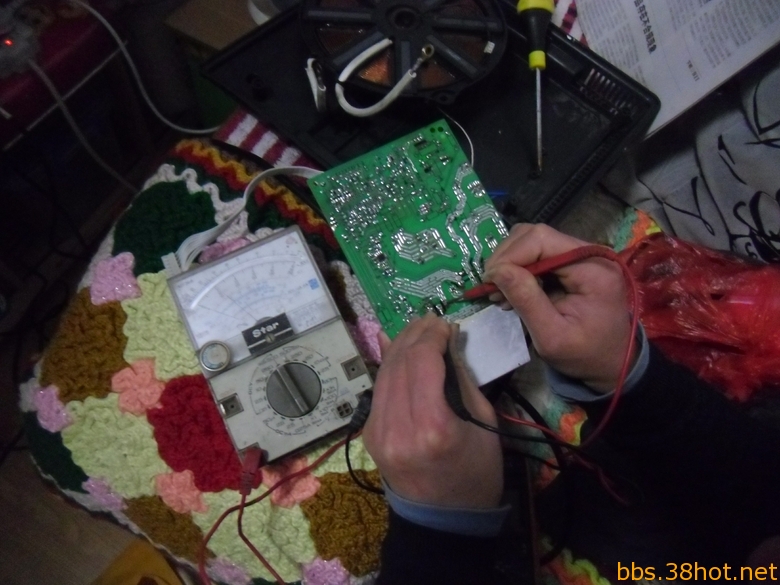

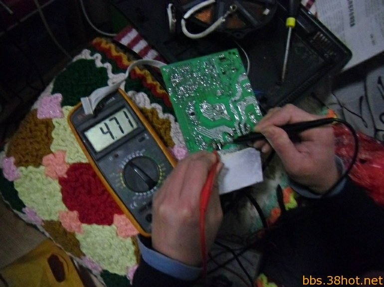

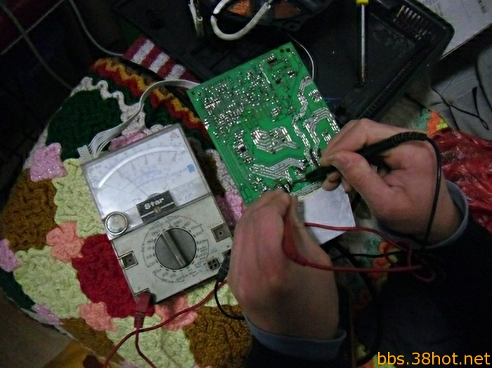

CIMG3963.JPG 这两个表我都正常使用的啊,数字表在单位用,指针表在家里。
可是测试同一块电路板的两个点之间,差别怎么这么大呢?

图片上我都用电阻档测的,有一个是用的数字表的蜂鸣/二极管档

我来说说为什么不一样。先假定两块表精度都没有问题。
1、电阻。从道理上讲,两块表测同一个电阻,数值应当是很接近的,但是有的时候的确差别很大。原因是被测对象不是纯电阻,例如里面有类似二极管之类的半导体器件。在这种情况下,二极管的导通电阻与两端所加的电压有关,其电压和电流的比值不是恒定的,因为两块表的测试端电压不一样,因此测出的电阻值就不一样。

 楼主| 发表于 2012-12-11 13:30:52 | 显示全部楼层
回 wbxms 的帖子
wbxms:我来说说为什么不一样。先假定两块表精度都没有问题。
1、电阻。从道理上讲,两块表测同一个电阻,数值应当是很接近的,但是有的时候的确差别很大。原因是被测对象不是纯电阻,例如里面有类似二极管之类的半导体器件。在这种情况下,二极管的导通电阻与两端所加的电压有关,其电压 .. (2012-12-11  09:51)
谢谢,
补充一下,
其实这是个电磁炉的电路板,没通电的情况下测的。
测量的两点是开关管的g极和e极,
从我测的结果来看,是个什么情况啊?
如果看指针表的话,很明显,这两点短路了。
可是再看数字表,情况差别明显。
 楼主| 发表于 2012-12-12 11:43:45 | 显示全部楼层
到底是短路了,还是没短路呢?

板子上的电路中某两点之间的电阻,需要看具体的电路。
如果两点之间属于纯线性电阻电路,则不管你用什么表测量,则所示阻值应该接近。
如果两点之间属于非线性电阻电路,则如果两只表测试电阻档位的测试电流不一样,则测试电流大的那只表显示的阻值较小。同理此时你用同一只表的不同电阻档测量,只要两档的测试电流不一样(指针表就是如此的),则测出来的电阻值也不一样,档位低的(测试电流较大)测量出来的电阻值较小。

数字表和指针表在电阻档上的极性是不一样的,一般情况下指针表黑表笔是正,红表笔负,数字表是红正,黑负
发表于 2012-12-12 17:17:56 | 显示全部楼层
还有一点,数字表的二极管档一般是显示压降而不是阻值;
