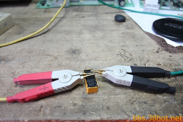

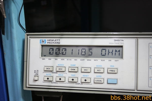

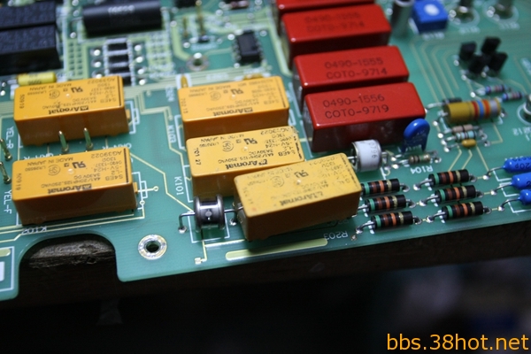

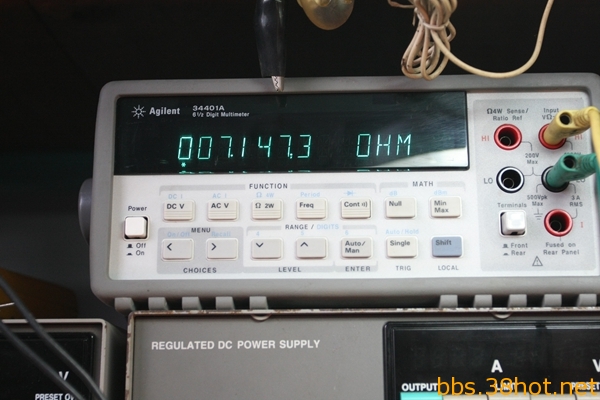

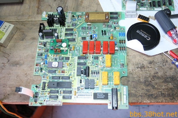

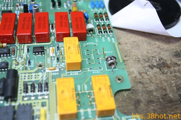

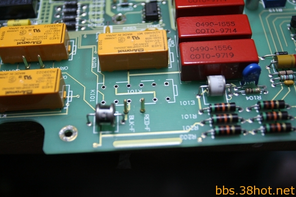

年初在电子信息处买了一台烧电牛的HP3457,重绕电牛后一切正常。唯独测电阻时短路电阻过大(0.1欧左右),一直怕麻烦没大拆,昨晚上经不起好奇,拆开以为是连接线接触不好。重新焊接故障依旧,在转换前后输入时,后输入电阻正常,估计是前输入转换继电器问题,拆下测量确定判断正确。型号是S4EB-5V线圈,双线圈保持继电器。有四组触点,其中一组接触电阻过大,因为是两组触点串联使用。短接一组就可以,为确保维修质量还是在淘宝购了两只。

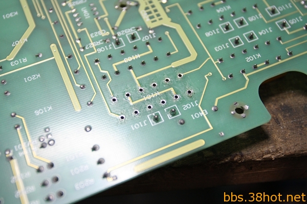

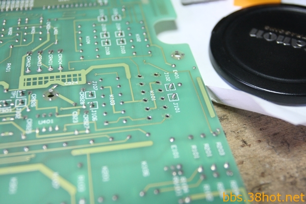

发表于 2012-12-9 21:55:04 | 显示全部楼层
怎么拆出来的呢?手动吸锡枪,电动吸锡枪?
发表于 2012-12-9 23:37:18 | 显示全部楼层
    同 问。
 楼主| 发表于 2012-12-10 10:04:50 | 显示全部楼层
手动塑料吸锡器,左右两边吸两次,烙铁用扁头的。吸完用烙铁拨一下脚离开线路板后用起子撬一下就下来了。

 楼主| 发表于 2012-12-10 11:18:20 | 显示全部楼层
手里有白光474,吸的效果不好。还是原始方法奥用。
 楼主| 发表于 2012-12-10 19:08:31 | 显示全部楼层
继电器刚收到,外观成色差了点,接触电阻都在0.005左右。瘸子里面挑将军找个成色好点的换上,现在短路电阻0.011带表笔。
