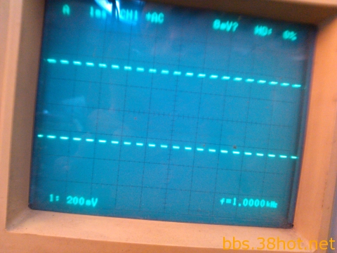

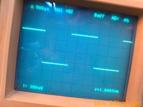

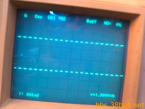

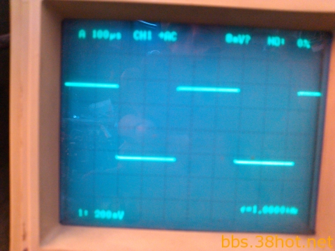

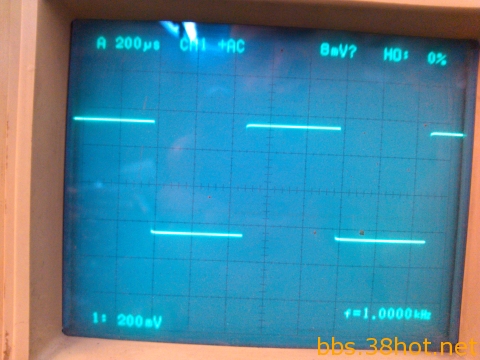

ss-7804出现5ms跟2ms、1ms扫描宽度一样。是什么问题?如何修?

这种故障一般是时间常数选择电路出问题了。从图中可以看到,5mS、2mS和1mS3个档位都失常,应该是22K档位有故障。重点检查23/24号板,Q2、C30和Q18是否正常。

谢谢老兵提供思路。下午找到电路图。现在查到在调扫描时间的时候,Q15,Q16,Q17的第1、2脚电位不会变化。第5脚调扫描时间有变化。估计是Q15,Q16,Q17坏了。现还没找到IMD2
