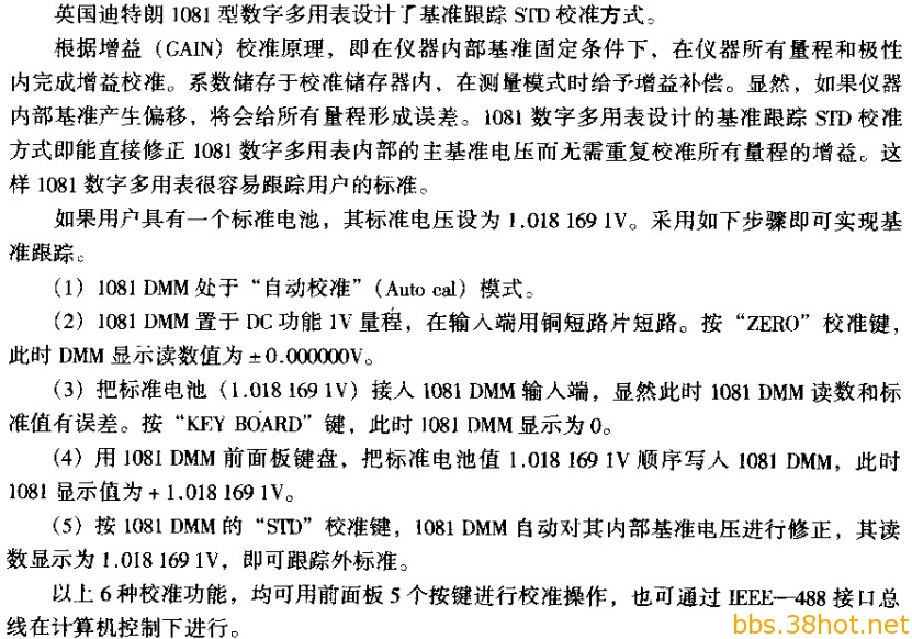

翻阅各种资料发现一个1081带基准跟踪
可以用1V档位跟踪。
那同理10V档位呢?
怀着忐忑的心情去给标定下吧。
机器开机3小时以上
基准2个半小时以上
根据步骤走
第一次发现出现error2
柑橘论坛说过这个问题重新设置了下GPIB的拨码开关。
重新来第二次校准成功。
如图:
1081-STD基准跟踪
