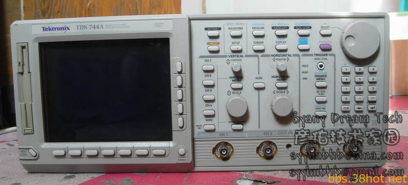

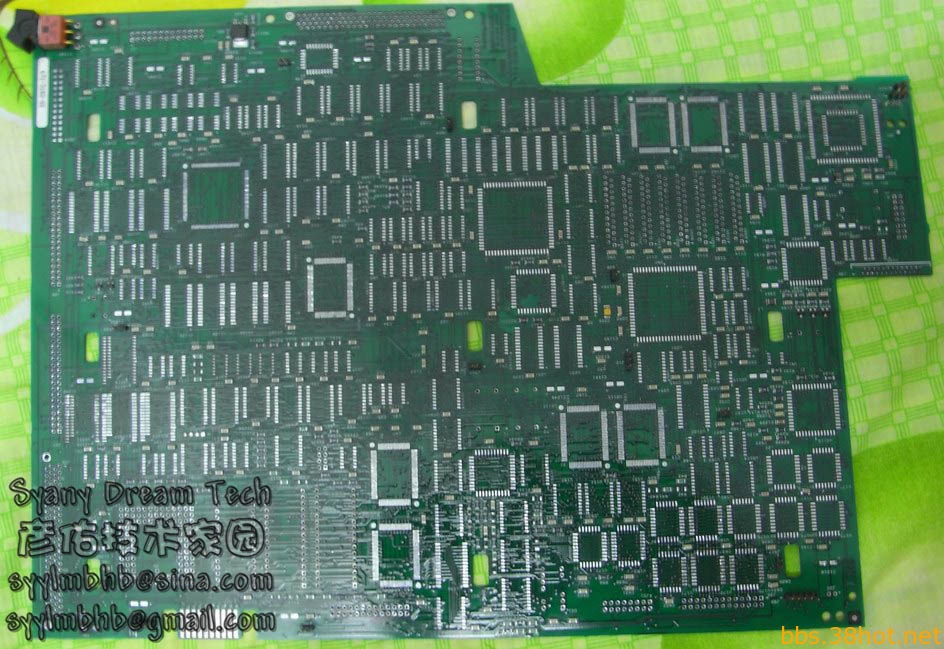

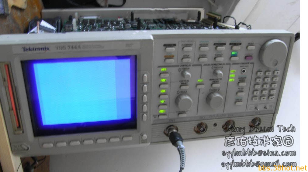

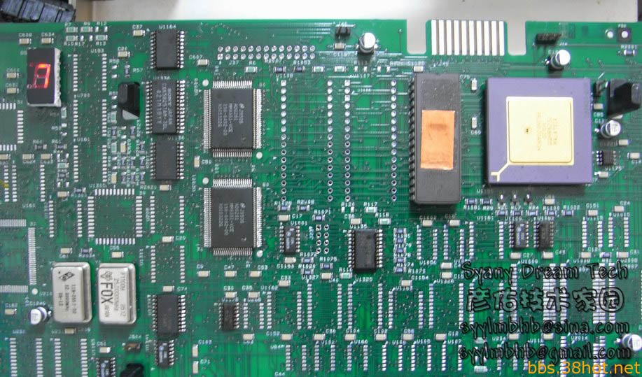

在网上淘到一个故障的TDS744a示波器。故障是开机后面板灯全亮,
屏幕不亮,有了TDS540的维修经验后,判断这肯定是自检不过。
这个示波器的维修花了我很大的精力,耗费了接近两个月的时间。
拆开示波器,发现数码管停留在一个固定的数字上,说明上电自检不过。
首先我拆下了我能检测的所有逻辑芯片和内存,检测不了的我没有拆下来。
经过几天的折腾,检测发现,拆下来的芯片并没有损坏。又焊了上去,
故障依旧,很是郁闷。主板上的器件例如ADG281,没有数据手册,也不知道功能。
推断如果此芯片坏了,板子上一共有7片,不可能全坏,于是开始调换ADG281,
故障依旧如此。经过了几番折腾,还是没有判断故障的所在位置。经过几天的
心情调整和信心重建。我决定正向寻找毛病,我打算拆下所有的芯片,
逆向工程反向绘制彩色处理板的原理图,并分析故障所在位置,
完全拆卸期间花费了整整一天的时间。由于加热不均匀,电路板有些变形。
原理图的反绘我从CPU开始,经过了接近一个月的时间,完成了这个伟大的工程。
看着这份原理图,我虽然是做软硬件设计,但是这太90年代的是波器的处理器电路板,
还是有很多可以学习的地方。我从MC68020的最小系统开始调试,经过了大约一周的摸索,
终于找到一个芯片出了问题,更换新的后,故障消失,但是出现了显示竖条的现象。
经过检查,发现有一处焊接不良。希望这台仪器为我的业余爱好及研发的道路上,
为我出一臂之力。

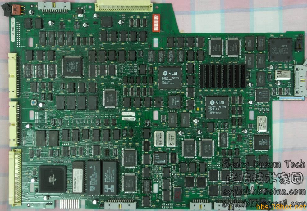

大拆前的主板照片
拆卸后的主板照片

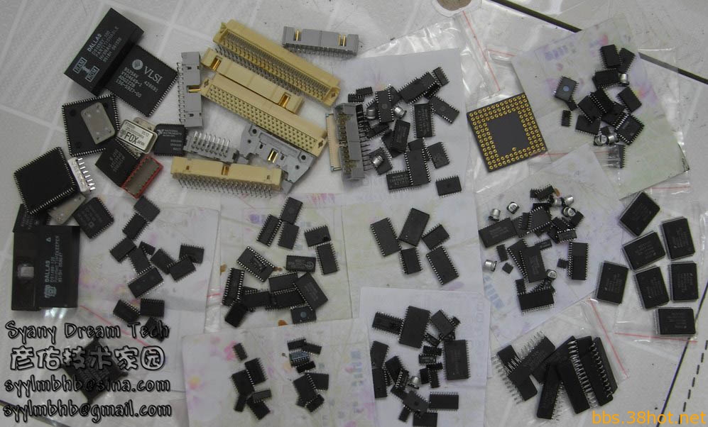

拆下来的器件

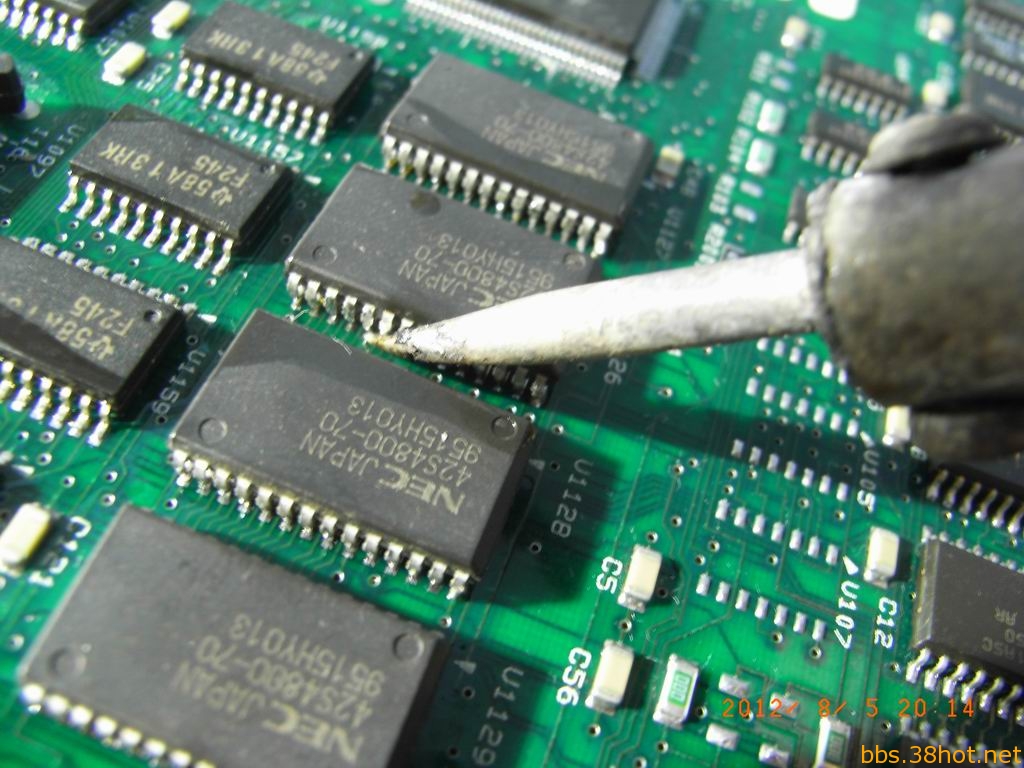

部分焊接调试

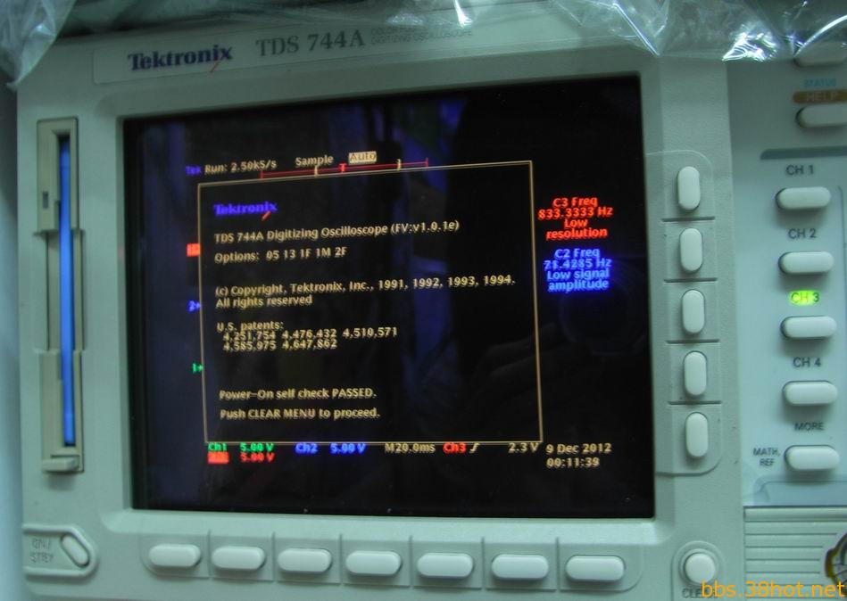

焊接动态内存,经过反绘原理图,得知,这几个内存为CPU 32位缓存
开机自检通过

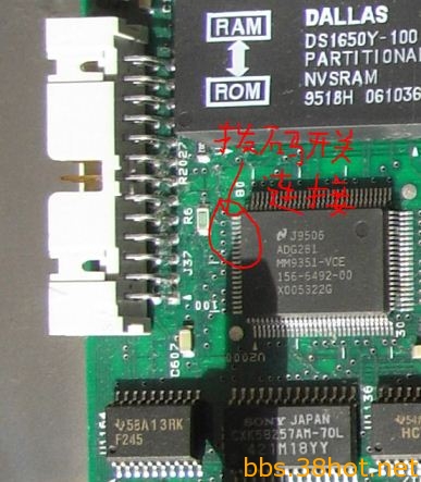

DIP开关连接到ADG281上,负责初始化地址移码和功能能选择,我被分了12个Flah的数据还
有Bootrom的数据,我不会68系列CPU的汇编,只会ARm和单片机的,也就没看,并不是所有的
芯片损坏都有错误提
示,只有最重要的几个芯片有数码管提示,例如 CPU如果不工作 数码管会不断地闪烁8,1~8
是最最重要的CPU辅助电路,其他的故障没有提示,可能会直接死机 或者进入界面有提示,
电路板上时钟信号非常多,数据缓冲245多,都是为图像服务的,板子上多套图像缓冲,最让
人敬佩的是很多Dram动态内存是用硬件电路CPU控制刷新,貌似ADG281 有刷新控制.

板子的电路总线和数据,非常混乱,不想分析了,知道部分功能就可以了.
板子布局是为了外观漂亮而器件基本规律不是很强,走线完全没有规律,乱走,
有的线在板子上绕了两周,我自己设计的多层电路板,根本不敢这样设计,
美国人很让人佩服.板子上有地址和数据复用的电路,CPU的地址和数据都可以选择进入地址总线或者数据总线,我不知道做什么用的.

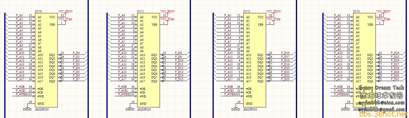

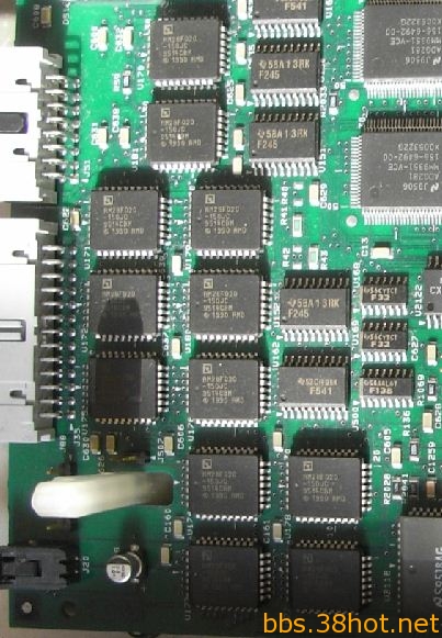

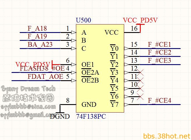

Flash存储阵列,我这个744a版本由12个AM28F020构成,每片256K字节
12片共3M字节,Flash每片8位数据宽度,每四个Flash一组构成32位宽
共三组.
一组清晰连接

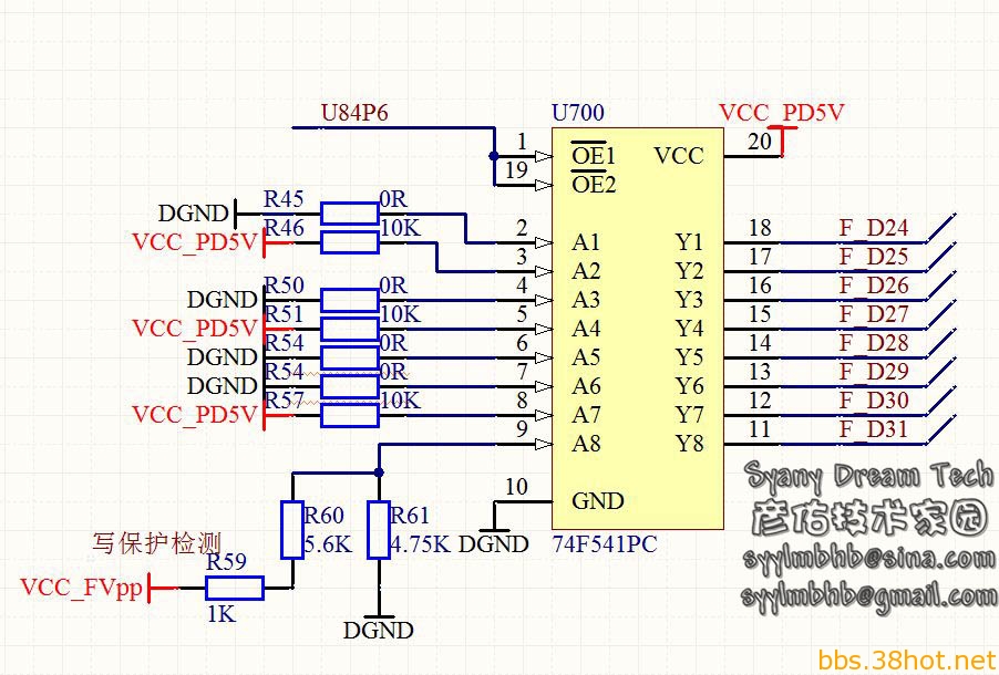

三组Flash 由U500 芯片提供片选译码,第7引脚选择Flash 写保护开关状态读取
和升级程序拨码开关位置读取.看连接也就能猜出拨码开关是多少了,呵呵

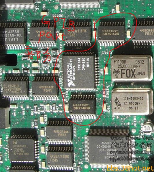

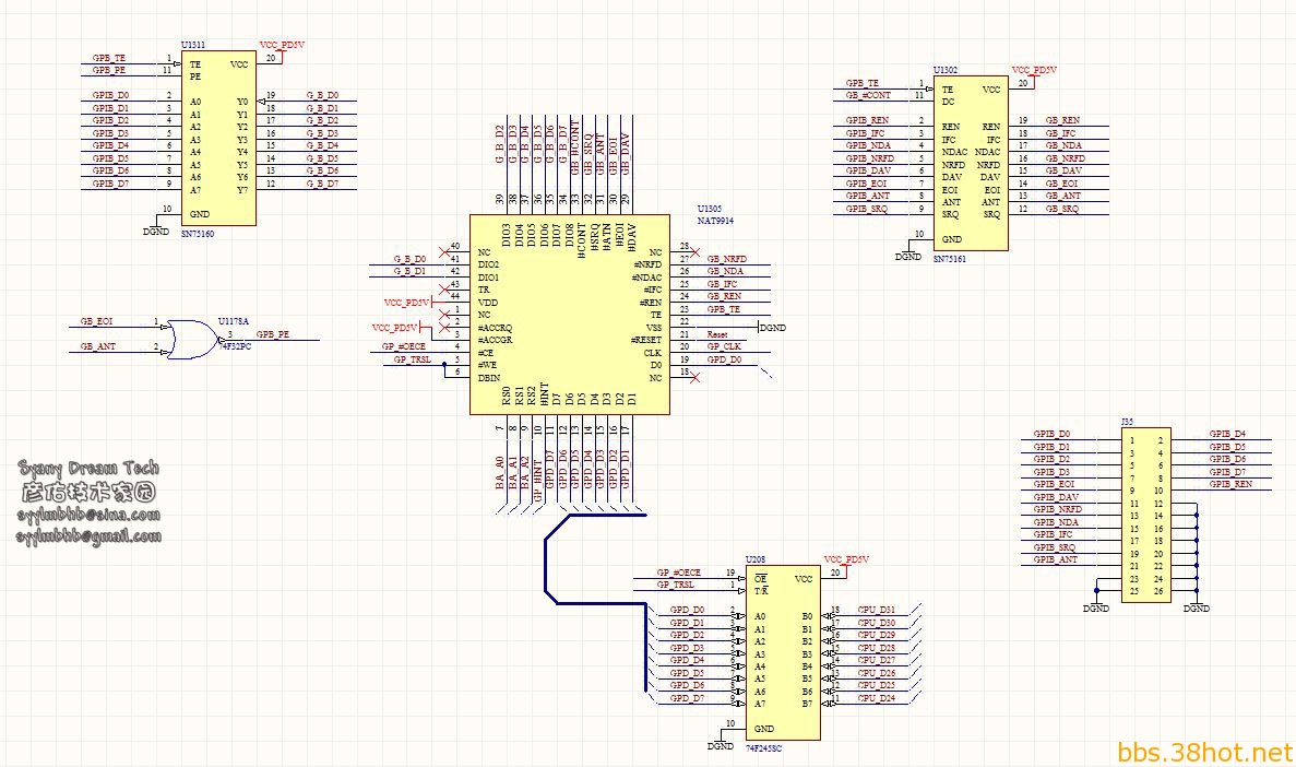

GPIB接口由MAT9984接口芯片提供,并且由SN75160和SN75161,驱动至GPIB接口
拨码开关连接至U2000.ADG281,猜测应该ADG281应该负责地址译码选择Flash 的不同部分
程序,

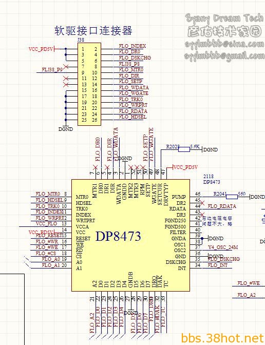

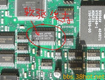

软驱由DP8473 驱动,并且配有一片缓存,

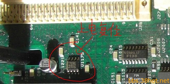

上电复位电路

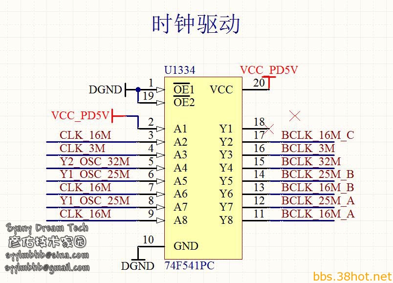

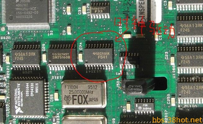

时钟驱动,板子上时钟信号比较多.主要由U1334 74F541驱动
信号原理图如下,16M信号一路为CPU时钟,由32M送至U2000进行2分频获得。

焊接不像540要清洗电路板和元器件,744没有这个问题,板子 我反反复复拆下来,再焊上取
大约返修了3次,
其实只焊接很快,我大半天就能把全部拆下来的器件全焊上去.最不好焊接的是PLCC封装的
芯片,引脚要翻到下面.就是上面那颗内存芯片就是这个封装
并不推介别人这样修理,因为拆卸把握不好很容易拆坏焊盘,容易的飞线,或者导致板子报
废.

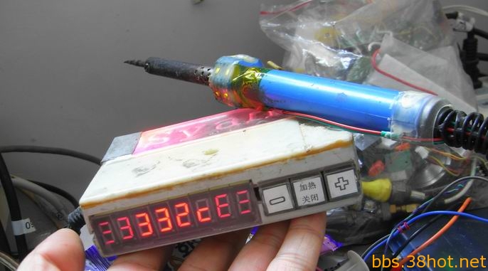

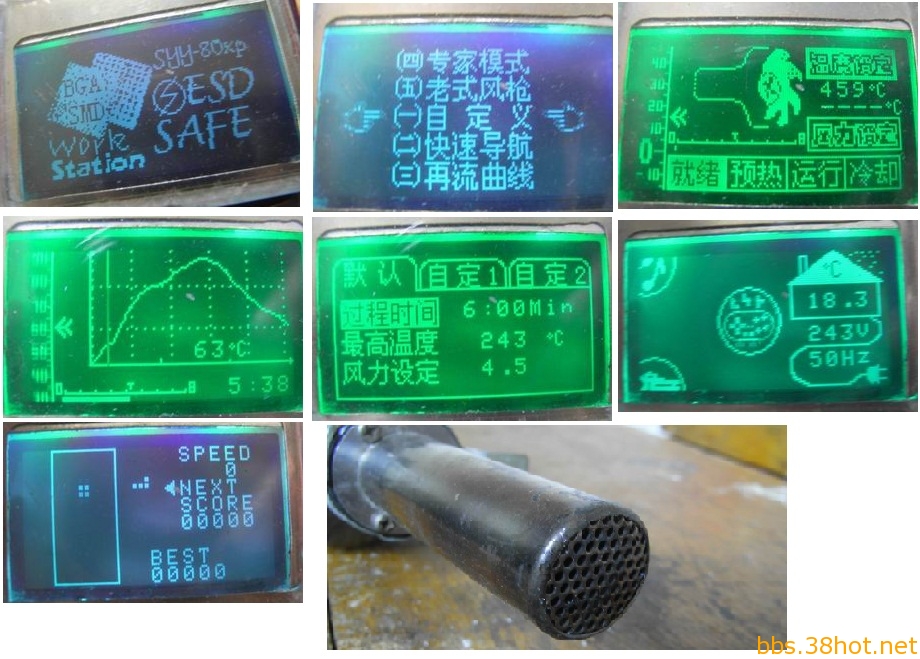

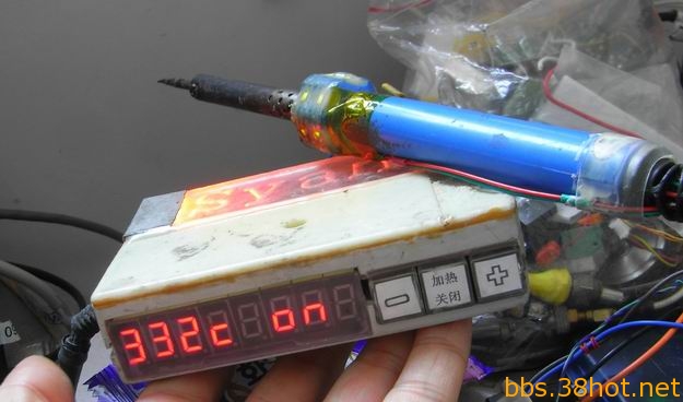

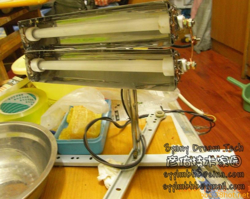

焊接和拆焊时温度不可过高.这是要注意的.我没有好工具,普通的30W烙铁加装了热电偶,
和自己设计的温控器.白光的烙铁和焊台肯定比我这个焊着舒服顺手,不过数码管是
动画显示的,滚动效果,拍部下来。
风枪在又一次吹胶水时温度设置太高头部给烧黑了。
热风枪和焊台也是自己打造的风凉是白光什么的4倍加,温控精确液晶显示.
上面还有自己做的游戏,游戏代码在我博克上有。
啥牌子肯定都没我这个既小巧又好用。自己感觉哈。
我比较喜欢制作工具和设备,普通的高档的也可以同样维修或者开发。
不过使用需要一个熟练的过程。

回 lzqing 的帖子
lzqing:
楼主怎么拆卸CPU和那几个连接器的?
自制红外灯,相当于焊台了,凭经验控温了,没有自动控温.
拆的图片没有拍,需要两个手操作,没有第二个人帮我拍照.哎
红外灯
拆卸MD电源芯片的照片,我有很多博客文章,但是和这里不相关,您感兴趣可以找找
